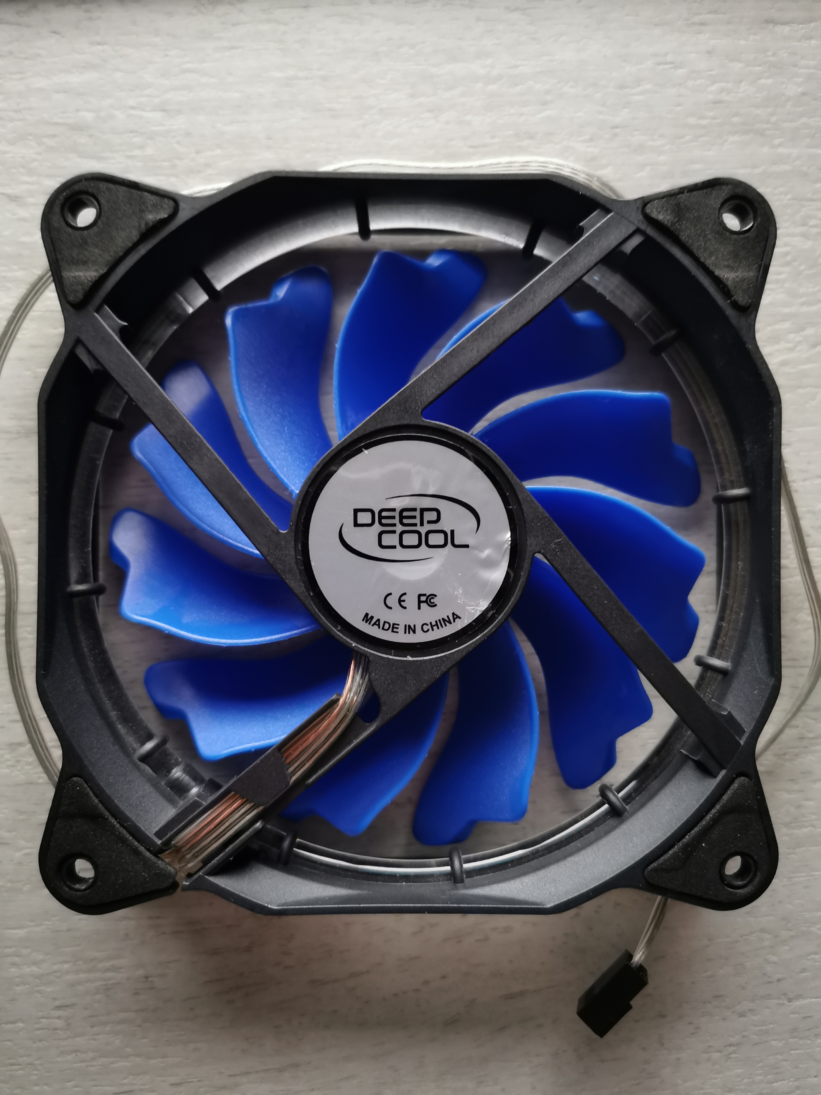

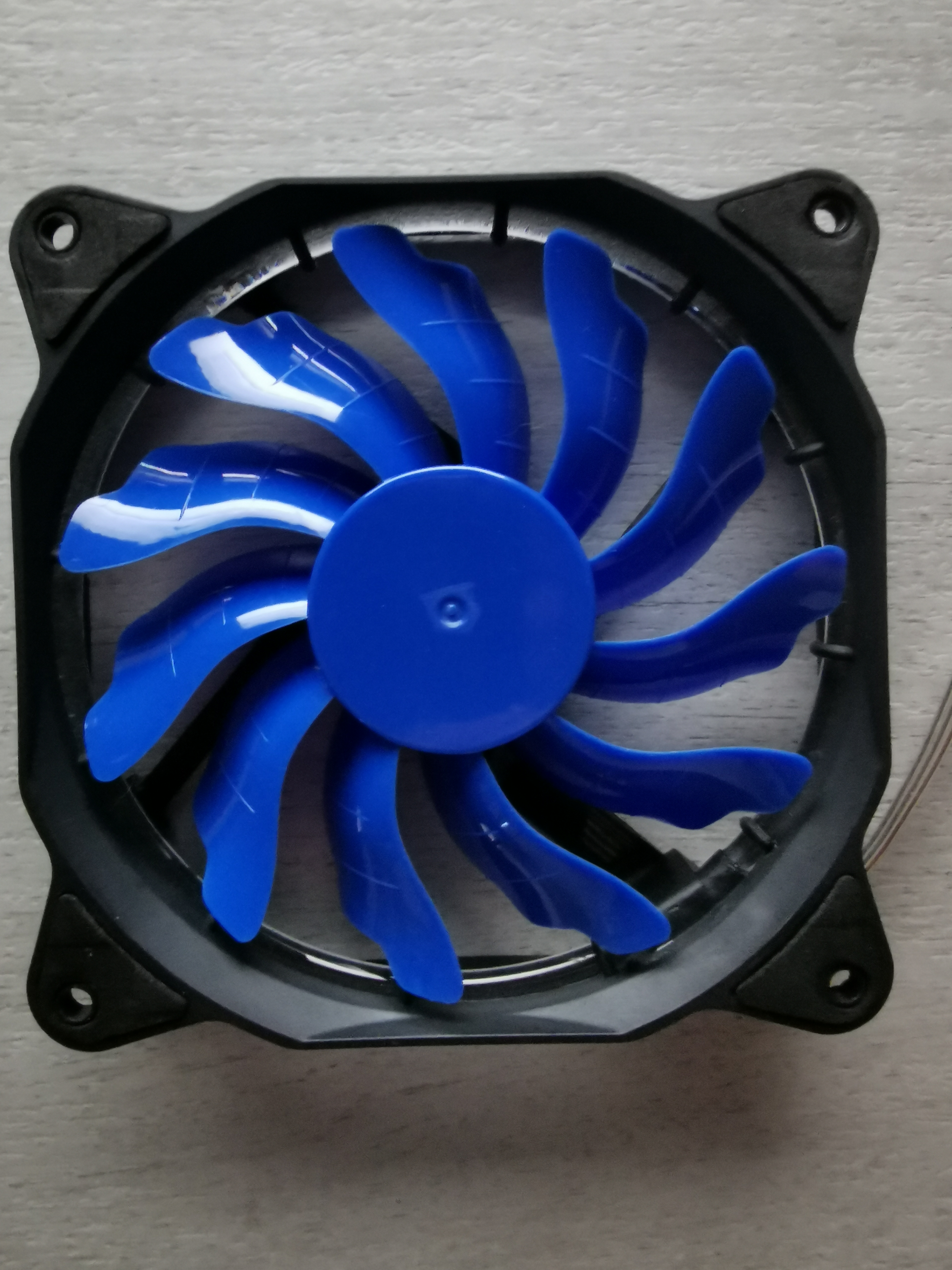

Здравствуйте! Подскажите пожалуйста тихие вентиляторы 120 мм для радиаторов. Я уже замучился их подбирать, сначала взял EK-Furious Vardar EVO 120 BB (750-3000rpm), они оказались шумными на средних-высоких скоростях. Затем брал Snowman, с этими ещё хуже - трещат даже на минимальной скорости. При всём при этом, у меня есть два noname вентилятора вроде как от Deep Cool (они шли с дешёвым китайским набором СВО с Алиэкспресс), так вот, эти вентиляторы оказались самыми тихими, но я никак не могу найти их в продаже. Может вы знаете где их продают? И что скажете насчёт be quiet! Silent Wings 3 120mm PWM BL066?
И второй вопрос: мне нужен хаб для вентиляторов, к которому я могу подключить до 5 вентиляторов. Купил вот такой вот хаб на Али, но эта зараза не хочет работать на минимальных оборотах. Он как бы регулируется через Argus Monitor, но ниже 600 RPM почему-то не опускается (я пробовал разные вентиляторы, везде разные значения, но на минимуме ни один работать не хочет). Кто знает, как заставить хаб крутить вентиляторы на минимуме? Или может посоветуете другой хаб, который можно запускать с минимальными оборотами? В комплекте с материнской платой есть родной хаб в котором можно запускать вентилятор на минимуме или вообще отключать, но он уже занят.
Комментарий к файлу: Noname вентилятор от Deep Cool

Urez писал(а):
Спасибо. Я так понимаю, они не PWM (судя по картинке с описанием товара)?
Регистрация: 03.02.2016
Фото: 7
PendalF89 они 4pin - значит pwm. Да и почти на каждой картинке написано, что они PWM.
Ryzen 7 5800x3d CO -30, x570 Aorus Elite, DDR4 16GBx2 Ballistix 3600 cl16, ASUS RTX 5070ti TUF, Define R5, Custom Water loop
Регистрация: 26.09.2020

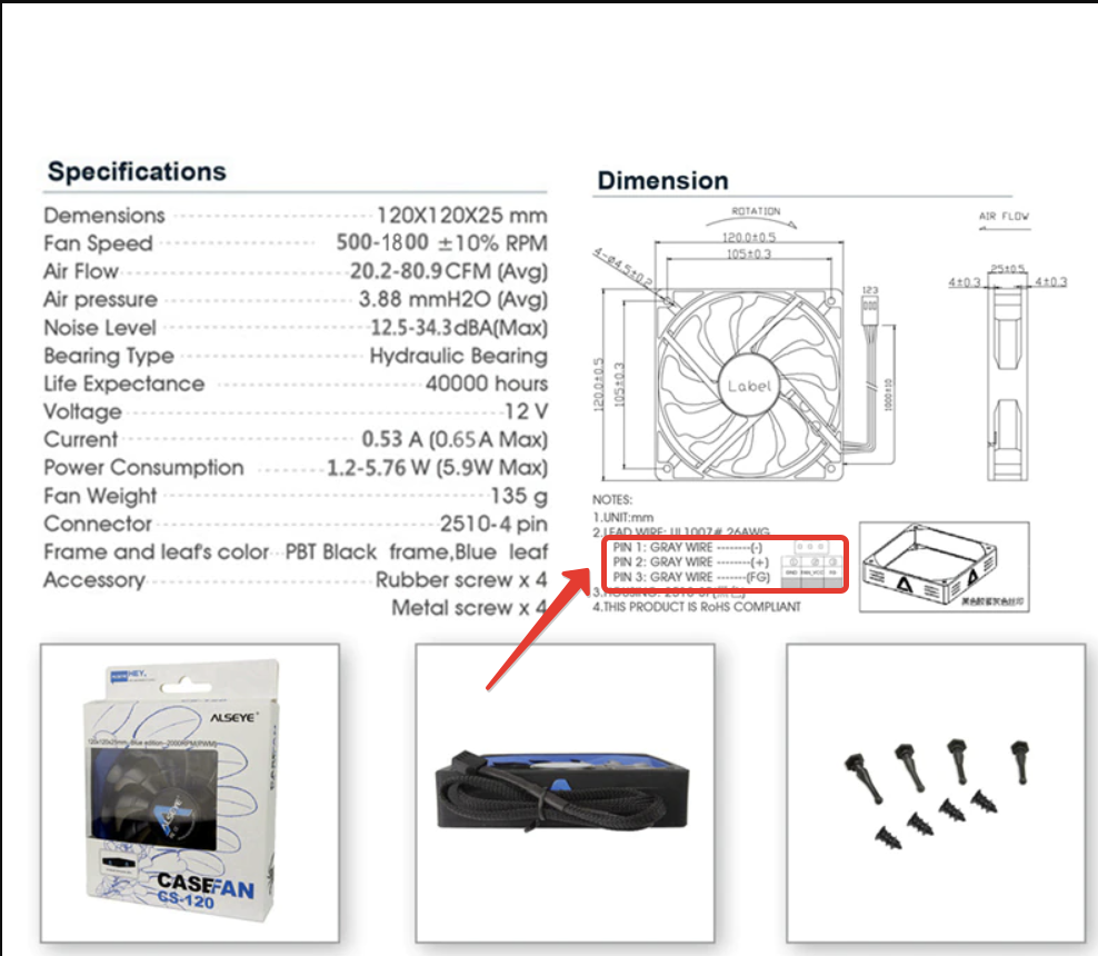

Там противоречивая информация. Да, они пишут что 4 pin pwm, но тут же приводят картинку где указано что у них только 3 контакта
2021-09-06_23-18-41.png [ 367.62 КБ | Просмотров: 972 ]
Регистрация: 23.09.2020
Видимо у лота было изначально две версии на выбор, откройте отзывы, свежие все о 4 pin (pwm), я просто с полпинка выбрал первый похожий приблизительно о котором вы спрашивали, у меня таких не было (дипкула в том числе), нет и вряд-ли будут, так что придется или довериться отзывам, или взять один на пробу-обкатку.
9900kf 5.1 + Team Group 4400 + 1080ti + 3090
Хорошо, спасибо

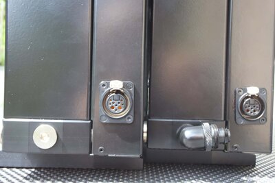

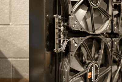

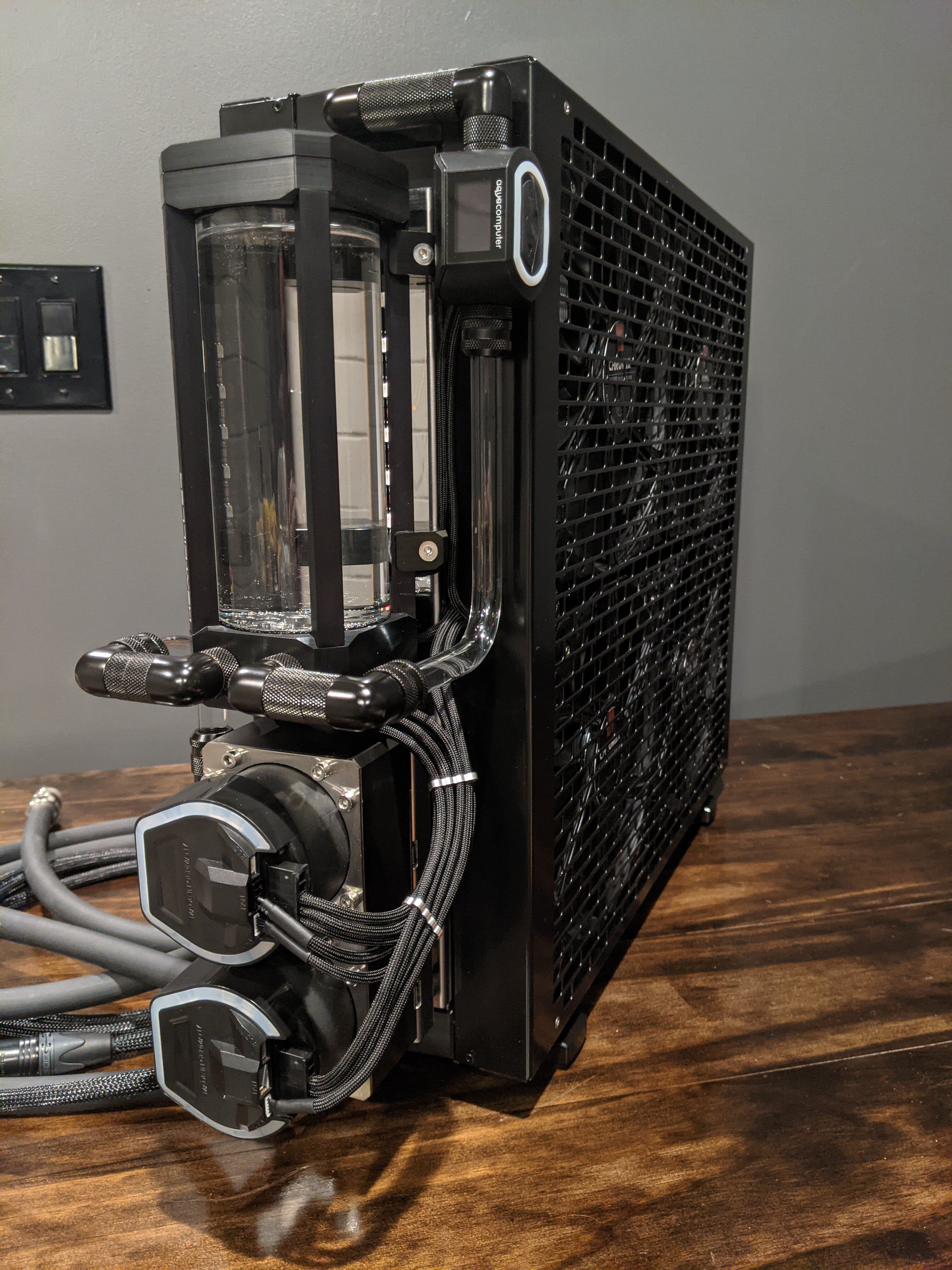

Приветствую, какие вентиляторы посоветуете для mora3 420? Рассмотрю любые подходящие размеры. В приоритете тишина и производительность (слишком банально наверно))). Планирую arctic P14, но чувствую закидаете сейчас)))
Добавлено спустя 23 минуты 28 секунд:
И как лучше ставить push или pull.
Регистрация: 07.08.2013
Откуда: Тула
Фото: 53
Если сумеешь обеспечить герметичное прилегание вентилятора к радиатору, тогда без разницы. Иначе - включай голову. Ответ тебе должен быть известен.
Регистрация: 28.10.2016
Откуда: СПБ
Фото: 16
d1e 200мм - дешевле, проще разводить питание, эстетичнее внешний вид.
Не искажайте наименование комплектующих, название опций в BIOS. Тогда поиск будет работать лучше.
#Жду TigerLake с 2016г.

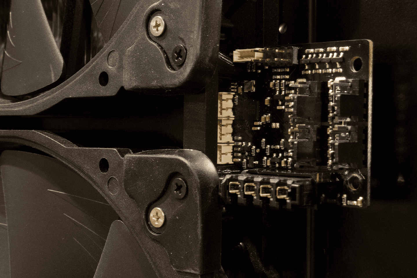

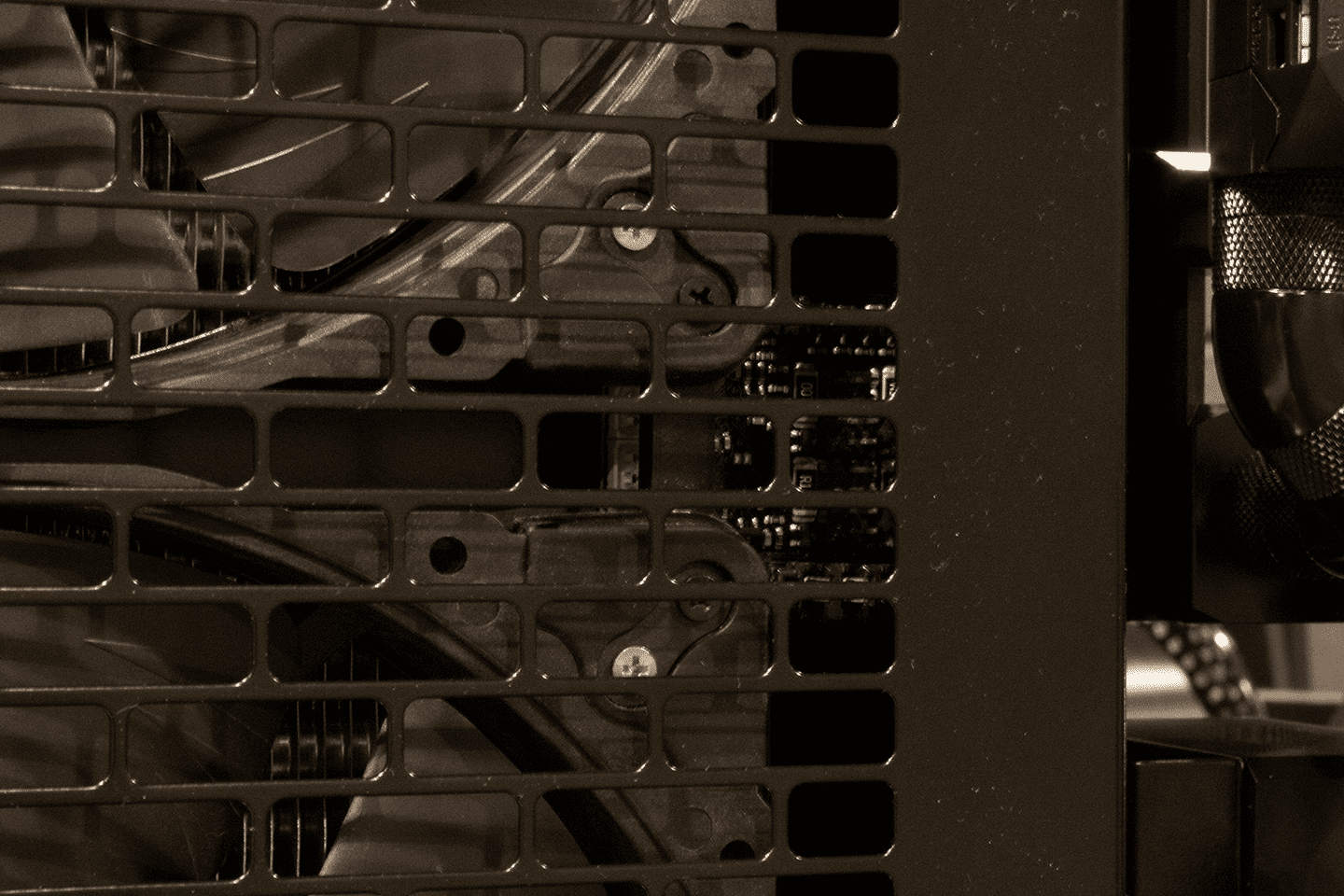

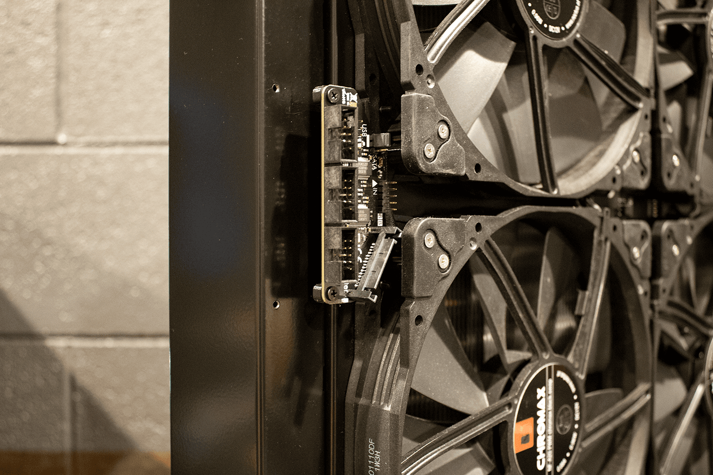

d1e, и это не я сказал, но полностью согласен...и тут мы плавно подошли к какому вопросу?)) Правильно - к грилю для моры high version, под которым для полного эстетического оргазма мы не только 200 мм / толстые 140 вентили можем поставить, но и управляющую электронику (когда вы плотно им озадачитесь, но позже), хабы для разводки вентиляторов и пр.
IMG_0634.jpg [ 147.4 КБ | Просмотров: 859 ]
PXL_20210520_005826658.jpg [ 1.69 МБ | Просмотров: 859 ]
usb hubby bracket.png [ 665.19 КБ | Просмотров: 859 ]
quadro bracket.png [ 418.31 КБ | Просмотров: 859 ]
quadro bracket 2.png [ 341.91 КБ | Просмотров: 859 ]
Регистрация: 08.12.2013
Откуда: Краснодар
regme писал(а):
дешевле
Спасибо, но у меня есть 4хP14, пак докупить думал. Но 200 нравятся очень. Эффективнее что интересно.
Уже письмо написал. Убрал комплект БРС, вторую 3м EPDM добавил и решётку попросил поменять.
На первом фото это что? Типа шланга с питанием? Где это всё брать? Я думал кину разветвитель на 4-5 проводов с молексом. И баста. Но это красиво, а вторая фото действительно оргазм...Да ещё с 2мя некстами. Уффф

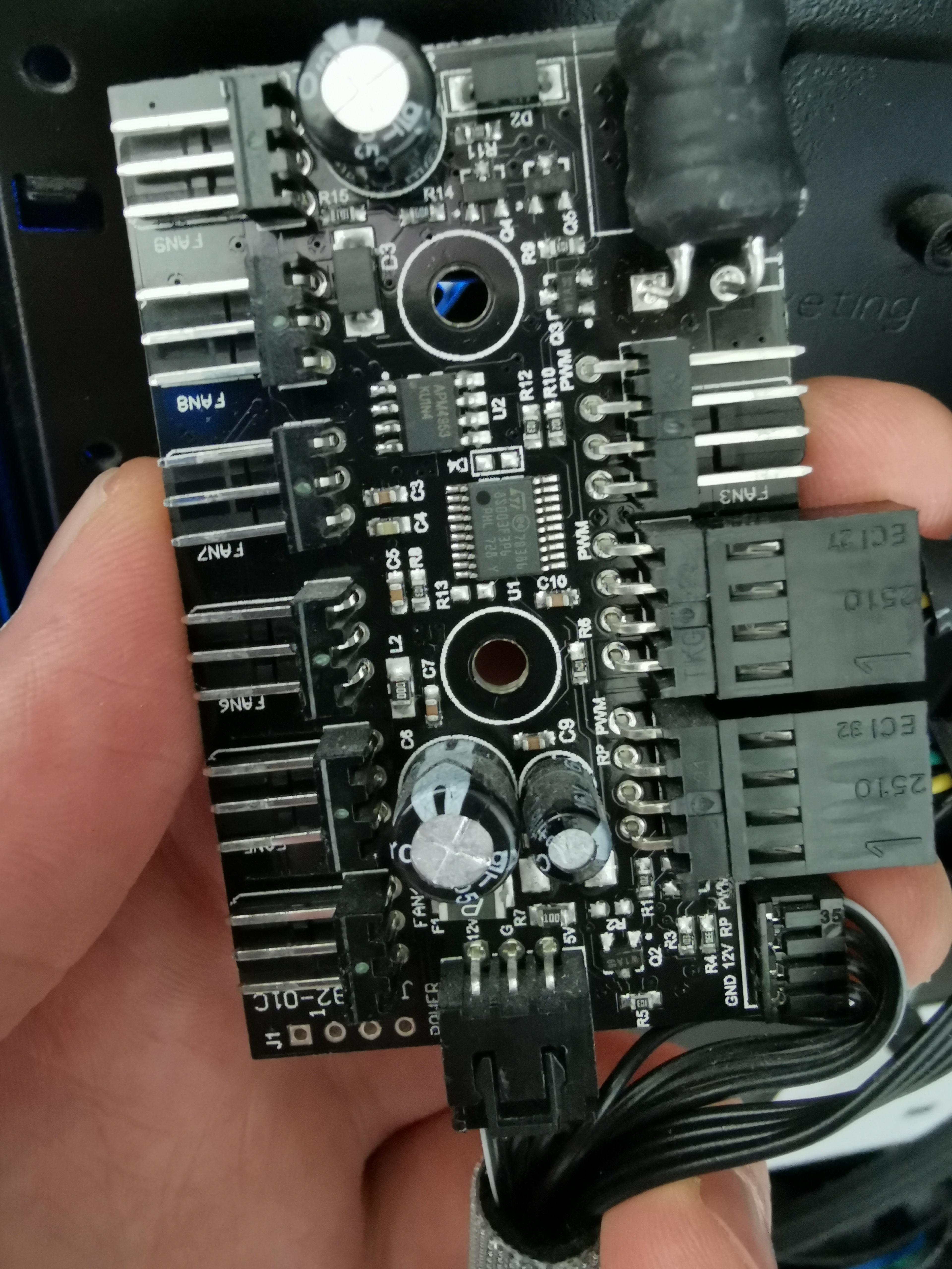

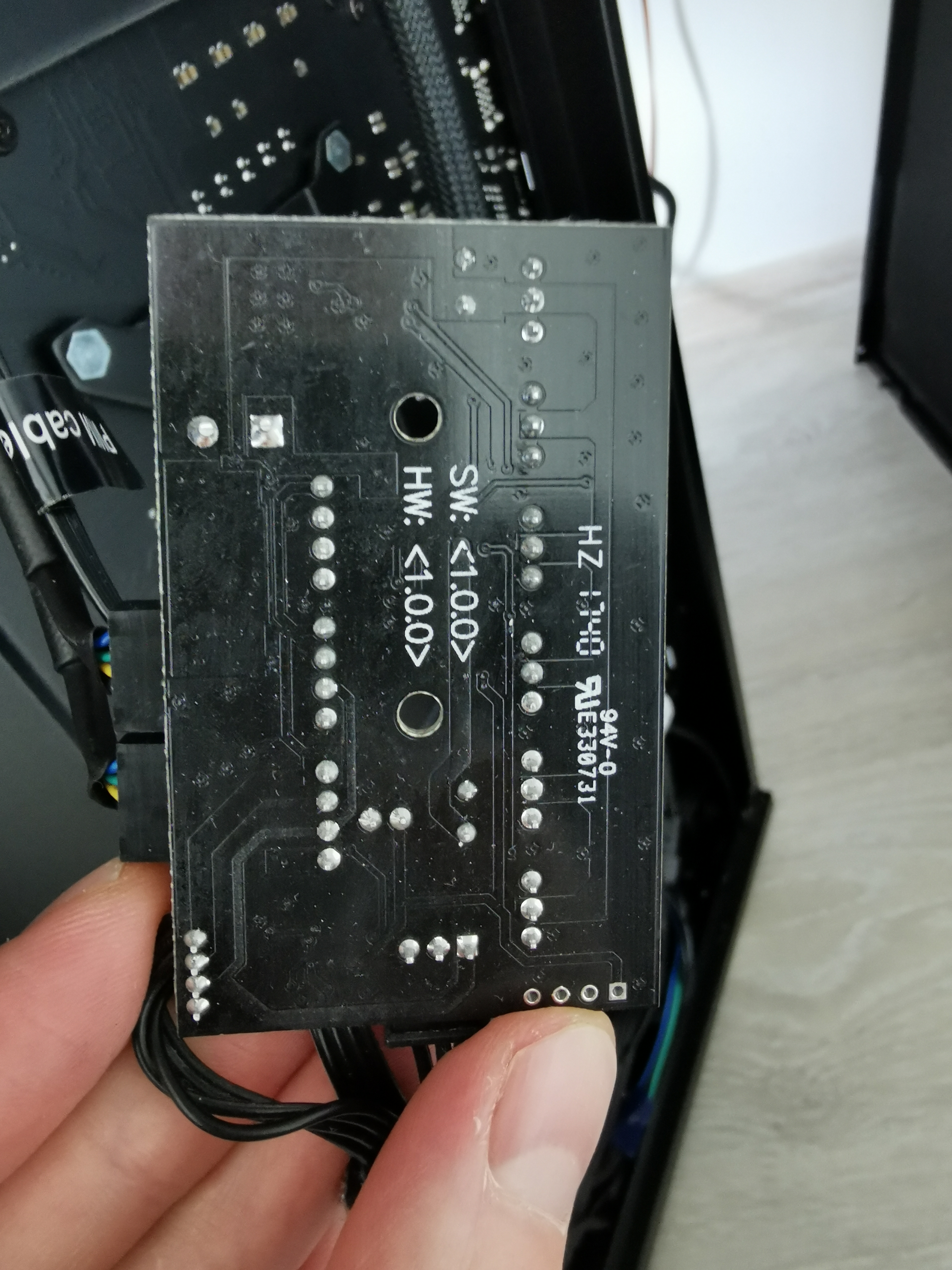

Подскажите, где я могу купить такой хаб для вентиляторов (см. фото)?
Он шёл в комплекте с Aorus Z370 Gaming 7, отдельно его никак не получается найти.
Нашёл аналог на Али: https://aliexpress.ru/item/4000961082351.html но он не даёт вентиляторам работать на минимальной скорости.
Может есть другие аналоги?
