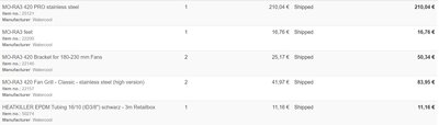

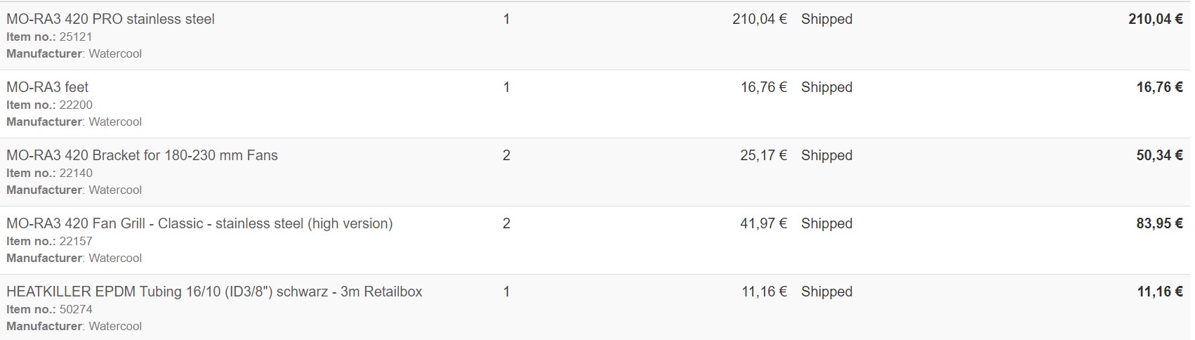

Lurker-beta писал(а):
возможность установки 4х200 вентиляторов из коробки.
ну благо что сегодня коробку сам себе сформировать можешь :-)
Screenshot_15.jpg [ 93.56 КБ | Просмотров: 464 ]
при желании даже 8 х200
Да, но у суперновы это уже входит в цену.
