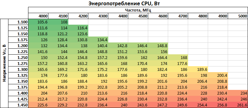

Syber, у меня он до 230w в тестах в нагрузке на 5ггц. [на бывшей матери [Gaming K6] легко и 300w выдавал :D ]
В данном случае посчитал нагрузку именно в играх. [там проц не жрет больше 100w [даже в процессорозависимых до 90 w потребление]]
В остальных случаях проц вместе с видяхой вряд ли будет нагружаться когда-то... [поэтмоу и не считаю суммарную максимальную нагрузку]
Ну, 300Вт это уже из области фантастики))) 7700K на той же частоте 5Ghz под линксом дает 140W, 8700K добавит 20-30W, не больше) Врала бывшая мать ваша безбожно)
Да и вообще, планировать систему охлаждения надо, чтобы она справлялась при любой нагрузке эффективно, а не только в игровой.
R9 7950x :: Gigabyte B650 Gaming X AX :: Gigabyte GTX1080 Turbo OC 8G@2100@11500 :: Custom Water :: Corsair RM750x :: SSD M.2 Samsung 980PRO
Регистрация: 27.12.2014
Фото: 33
Syber, к сожалению, это суровая реальность на материнках Asrock. В Prime95 v29.3 Small FFT Test на материнке Gaming k6 при вольтаже 1,42v 8700k резко подскакивал до 300w+ и темпы улетали 95+ на скальп. проце под недоводянкой. VRM [дроссели] резко подскакивало до 120 и улетало за 130+ градусов. Вот почему я купил уже 3-ю мать...
Насчет врала - ну хз, может и врала..HWinfo смотрел, другими способами не пользовался.
Ну и вообще, 260w+ на 8700k - это не сказка.

Вот мой пост со скрином и видео-тестом про 260w на 4,7ггц 1,26v с прошлой матерью и температурах 130гр+ на VRM Выбор мат платы под i7 8700k #15313388 Т.е. до 300w там совсем недалеко, и на 1,42v 5ггц такое потребление было, если не врет hwinfo, но судя по темпам - он не врет..
