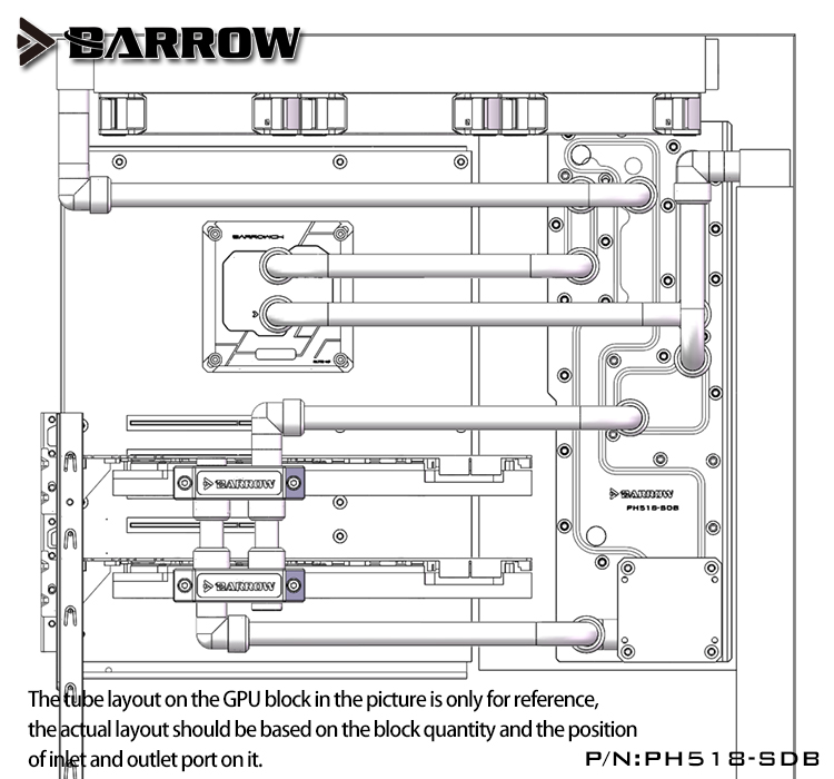

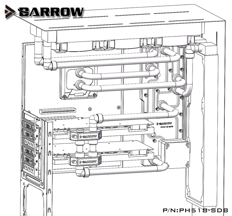

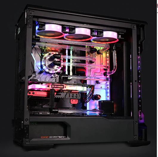

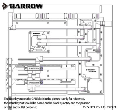

В корпус Phanteks Evolv X хочу поставить акриловый резервуар Barrow
На топ 360мм, на морду 420мм.
Посмотрел фото резервуара повнимательнее:
1) на радиатор на морде не влезут вентиляторы. Это шутка? Или я совсем ослеп. Посмотрите, пожалуйста :bandhead:
BarrowCH.JPG [ 54.6 КБ | Просмотров: 1328 ]
5bfca1506ea05.jpg [ 233.14 КБ | Просмотров: 1328 ]
5bea1b633567e.jpg [ 229.58 КБ | Просмотров: 1328 ]
2) в описании сказано что совместим с двумя 360мм радиаторами.
Что скажете? Стоит связываться? Меня сильно смущает первый пункт.

DottyP4 писал(а):
Это шутка?
Вентиляторы стоят на "морде" перед радиатором по схеме - вентиляторы-рамка крепления корпуса-радиатор.
DottyP4 писал(а):
Стоит связываться?
За цену этого изделия, немного добавив, вы можете купить нормальный фэншуйный резервуар-топ от ватеркул+помпа D5. Так что мой совет - не стоит.

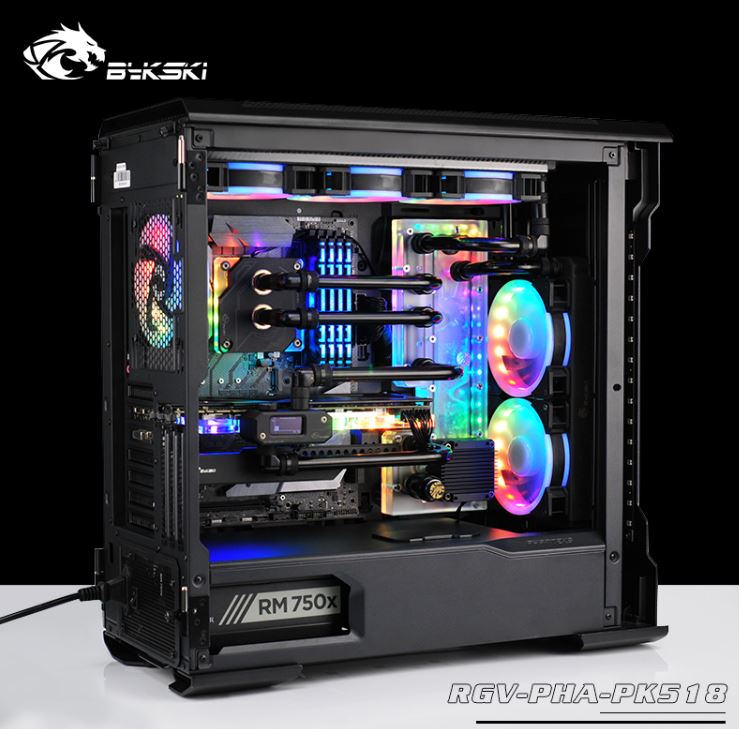

посмотрел еще раз корпус. ну никак не лезет. сравните с аналогом от Bykski. На фото четко видно рамка для крепления радика + радик + вентилятор.
Снимок.JPG [ 82.36 КБ | Просмотров: 1315 ]
Я видел рукодела, который засунул на морду с обратной стороны вентиляторы убив приток воздуха. Но это другая история и нужно колхозить.

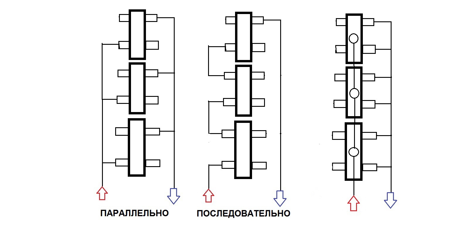

Вот примерно так. 2 радика 140 и 280 и водоблок если кто не понял :lol:

Конечно никому не понятно, это только тебе почему-то пришло в голову усложнить контур дополнительными фиттингами и шлангами, без какого-либо профита

Ханыга писал(а):
если кто не понял
Я не понял)

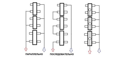

Хотя если присмотреться, вы замутили извращенное параллельное подключение)
Варианты схемр.jpg [ 83.02 КБ | Просмотров: 1092 ]
Регистрация: 07.08.2013
Откуда: Тула
Фото: 53
Ханыга писал(а):
Вот примерно так.
Вот того, что сверху, не бывает.
Регистрация: 20.03.2017
Откуда: Собакинск
Фото: 261
Ханыга 90% систем с несколькими радиками делаются по такой схеме
39450
остальные 10% по параллельной.
Но такой системы как ваша не бывает.

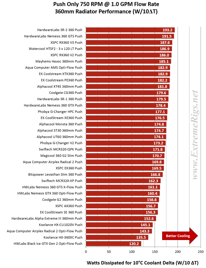

По радикам такой расклад. Хоть обрезок 7740х и 4-х ядерный и грубо говоря двойняшка i7-7700k, он получился более горячий и может кушать до 200ватт. GTX 1080 в разгоне может может хавать до 270-300ватт.
Поэтому этих радиков хватит только, чтобы проц и видяха не перегрелись и темпы будут такие же как на воздухе.
С вашим корпусом, лучше выбросить 120 радик и снаружи установить какой-нибудь 360 радик, ну или менять корпус.
