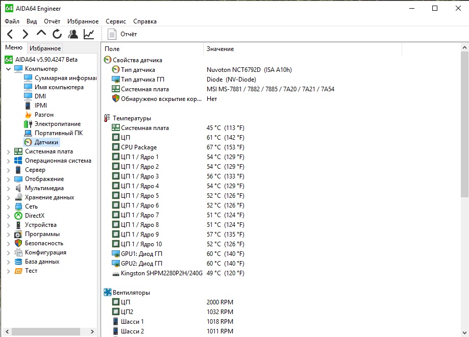

Добрый день! Есть вопрос, не высоковата ли температура системы?
Температуры
1.jpg [ 146.43 КБ | Просмотров: 675 ]
Конфиг:
-Процессор i7 6950x 4.4Ghz
-Видеокарта-GTX 1080 TI( 2 штуки в sli)
Процессор и видеокарты охлаждается двумя радиаторами 360х5.4см, радиаторы горячие и выхлоп от радиаторов можно использовать в качестве отопления комнаты, пора ставить MO-RA3 360?

viktorzyr обороты кулеров какие? Как расположены радиаторы и сами вертушки в корпусе?
Регистрация: 26.09.2017
Первый радиатор расположен сверху(кулеры продувают радиатор с корпуса наружу на 1000 оборотах), второй расположен спереди(кулеры продувают радиатор с корпуса наружу на 1000 оборотах), 1 кулер 140х140 сосет снизу в корпус на 1000 оборотах, 2 кулер 140х140 сосет с тылу в корпус на 1000 оборотах.

viktorzyr малый приток воздуха вот и всё. Фронт ставьте на вдув в корпус да и верх тоже, задний на выдув, его хватит.
А помпа на каких оборотах?

viktorzyr Разница по температуре компонентов при одинаковой нагрузке через 10-15 минут с открытой и закрытой корпусной крышкой какая? Неплохо бы при этом температуру в помещении застабилизировать, или хотя бы знать её.
Вообще, хорошо бы знать температуры по воде на входе и выходе каждого из радов, расход жидкости в контуре и температуры воздуха: в помещении, в корпусе и на выходе из радов. Тогда можно оценить эффективность теплоотдачи в воздух: условно при продувке через радиатор(ы) 5 куб. м/минуту каждые 100Вт отводимой мощности подогреют этот воздух на 1 градус.
2000 оборотов на помпе
Регистрация: 26.05.2015
Откуда: СПБ
Фото: 5
Сделай 4000, 2000 мало для одного контура с двумя 1080ти. Я выше написал, как у меня температура меняется в зависимости от оборотов помпы. И у меня только видеокарты в контуре. А ведь 1080ти выделяет под нагрузкой до 300 ватт, в моём случае 270-285.
