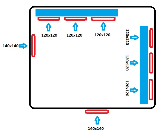

Сделал расположение кулеров в системе по следующей схеме:
Схеме

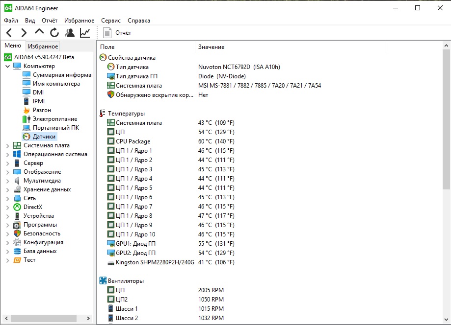

Вроде температурный режим немного стал лучше, прогнал видеокарты в майнинге zcash 3 часа, в играх конечно будет куда меньше но все же хотел прожарить видеокарты для проверки.
Температура сейчас
1.jpg [ 146.97 КБ | Просмотров: 638 ]
На 4000 оборотах отвратный звук от помпы идет, не комфортно сидеть рядом, скрин выше на 2.000 оборотах помпы, позже попробую протестировать на 4.000 оборотах
Пыль закалебетесь вычищать. Сосать пыль из щелей не должно в корпус. Лишние 3-5 градусов не стоят этого. Я был фронтальные вертухи развернул в корпус а снизу 140ка что бы выводила горячий воздух от радиатора.
Хотя щас Вам тут многие скажут что это бред и т.д. Но мое мнение что пыль в блоке - не хорошо, а вот + 5 градуса при том же шуме - терпимо.
Я это советовал с самого начала.
Регистрация: 26.09.2017
Пробовал, весь горячий воздушный поток от радиатора концентрируется в районе видеокарт и внутри начинается пздц, я же писал, что с радиатора отводится ну очень горячий воздух, снизу пылевой фильтр стоит, сейчас на 4000 оборотах стало на майнинг зека 53 градуса по обеим картам, надо короче ставить 360-ую мору и не компостировать тут всем мозги ))

viktorzyr 53° много? Причём это в майнинге и на двух 360-х по 45мм. Да вы зажрались батенька.
Добавлено спустя 1 минуту 37 секунд:
viktorzyr писал(а):
Надеюсь одной d5 хватит для прокачки контура с морой
Не страдайте фигнёй, у вас сейчас вполне нормальные температуры для двух карт с TDP почти в 300 ватт.
Единственное, 1000 оборотов для меня, например, уже шумновато, ну этот параметр для каждого индивидуален.
Ну не совсем, радиаторы 54см, 1000 оборотов на Corsair ML 120 не слышно совсем, в основном слышно только тыльный 140х140 который всасывает воздух сквозь соты, терпимо. Хотелось бы добиться не больше 45° в майнинге и не больше 40 в играх ))
Регистрация: 26.05.2015
Откуда: СПБ
Фото: 5
Ну про это мне не рассказывайте, у меня есть эти вертушки и я знаю как они себя ведут в плане шума на 1000 оборотов, имеется ввиду, что вертушки сами не слышны, мало уже таких вертушек, которые бы до 1000 оборотов издавали посторонние звуки, а вот шум потока воздуха ни куда не денешь.
А что это даст? ЧСВ? У паскаля темпа троттлинга в ройоне 90°, а для вас 55° это много.
У меня таких температур нету при двух 560-х 54 + 45мм радиаторах, а вы хотите 45° при своём конфиге. Покупайте тогда чилер от тех же куланс за 1000 евриков, он охладит жижу как надо.
А при своём конфиге вы реально слишком много хотите. 55° в майнинге это сказка, в играх больше 45° вряд-ли будет.
А, ну и если хотите 45° в майнинге, то уберите одну карту, у меня 44° в майнинге на одной.
