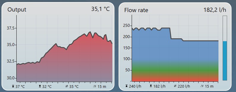

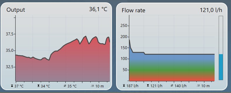

Регистрация: 25.01.2014
Откуда: Moscow
Bastard0 писал(а):
какая такая насущная надобность иметь проток больше 200 литров в час?
Не поленился тесты провести.
Смотреть надо на макс. температуру в левом нижнем углу.
120 л/ч и 180 л/ч - макс. температура на выходе в контуре 37С
ScreenHunter_39 Jul. 16 13.55.jpg [ 39.78 КБ | Просмотров: 1058 ]
ScreenHunter_42 Jul. 16 14.19.jpg [ 37.56 КБ | Просмотров: 1058 ]
240 л/ч - макс. температура на выходе в контуре 36С
ScreenHunter_41 Jul. 16 14.08.jpg [ 36.69 КБ | Просмотров: 1058 ]
Есть все же разница. Спорная конечно, но есть. Так что датчик потока лучше иметь на 400, т.к. иногда захочется на максимум помпу выкрутить при бенчмарках например, а вот посмотреть скорость потока уже не получится.
