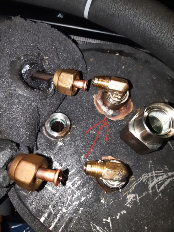

Я когда брал чиллер Koolance EXC-800, у него была неисправность. Вероятно - утечка фреона где то в районе резервуара охладителя (судя по описанию хозяина). После заправки, он несколько часов охлаждал. По описанию проблемы, мне представлялось что ремонт там совсем не сложный. Надо найти утечку и просто запаять. Я немного в этом понимаю, так как работаю в организации которая продает холодильники. Обратился к специалистам на фирме. Предложил заплатить. Но меня лечили всякой ерундой.. Мол это утопленник, если утечка в резервуаре, то в конденсатор влага попала.. Надо специальное масло прогонять.. и т.д. В итоге я понял что народ просто не хочет делать что то нестандартное. Ему тупо лень, даже за деньги. Максимум, поменять компрессор или сделать заправку.
Ну думаю, сейчас найду сторонних и они мне сделают легко и быстро)) Ага)) собственно я уже предлагал совсем неприличные деньги но ни кто из ремонтников не брался. Несли какую то фигню и не хотели даже на диагностику брать. Только недели через две нашел парня, который за 10 минут нашел утечку и за вечер все запаял. Чиллер вроде бы до сих пор работает у коллеги с форума.
Снимок.JPG [ 148.29 КБ | Просмотров: 510 ]
