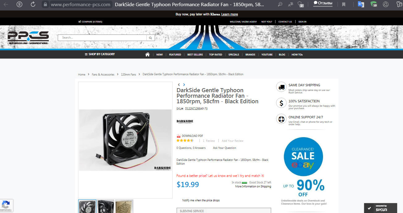

Прекрасно управляются напругой(при необходимости, НО, крайне редко для потестить) --- шпарят себе на 1000об/мин. в летный промежуток времени...
DarkSide Gentle Typhoon Performance Radiator Fan - 1850rpm, 58cfm - Black Edition
DarkSide(SKU D1225C12B5AP-73)

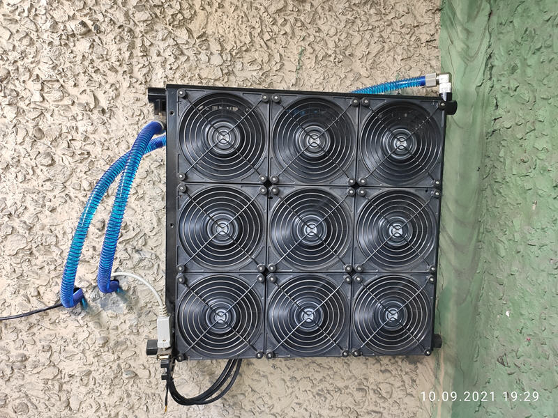

Я правильно понимаю, что у вас выведен радиатор за пределы дома на наружную стену? :)
Регистрация: 03.02.2016
Фото: 7
PendalF89 это балкон.
