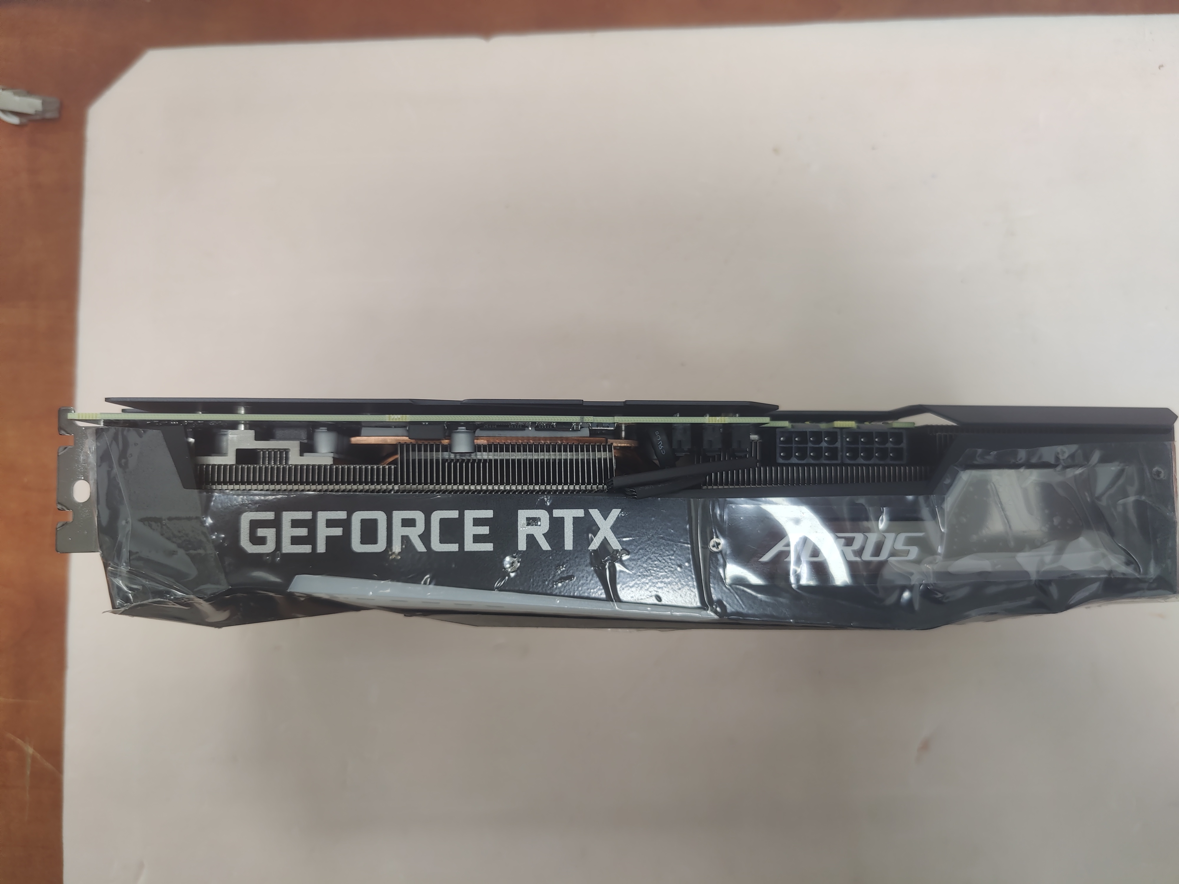

losinka писал(а):
Вопрос по водоблоку
указание столь высоких характеристик не соответствует действительности
тот факт что аква использует термопасту с фронтальной стороны причем только на чип и память говорит о том,что аква решила заморочится и подогнать блок максимально точно к плате, (эффективность этих заморочек буду смотреть отдельно по прибытии) остальные производители просто забили и это единственный аргумент почему я уже почти 3 месяца жду эту хрень
проще говоря термопады используются в тех местах где производитель не желает подгонять со к охлаждаемым элементам на плате, ибо на много проще накромсать соломки из термопадов произвольной длинны и толщины чем подгонять и замерять до десятых миллиметра
на работе приходится вскрывать ноутбуки разных производителей, так в асусах и леновах младшего и среднего сегмента встречаются и сантиметровые, а иногда и большей толщины термопады, упирающиеся в пластиковую крышку, если не забуду сфоткаю -это ржака
потому как если ты будешь укладывать термопасту слоем от 0.5 до 5 мм это не сулит ничего хорошего
IMG_20201207_142945.jpg [ 1.45 МБ | Просмотров: 294 ]
обрати внимание на толщину прокладок - эффективность стремится к нулю, но если вместо них уложить туда термопасту , то проще голую плату без со эксплуатировать
если бы все было так просто, народ бы просто квадраты лепил на процессоры

bomber91, прости, пожалуйста, но я ничего не понял. Вроде, всё по-русски, но не по-русски. Я понял, что аква стараются. Хорошо. Но они и под заднюю крышку пасту, вместо падов, предлагают. Я говорил про то, что какие-то пады, хоть и за чумные деньги, получаются лучше пасты, которая позиционирует себя на втором месте после жидкого маталла. 0,5мм термопадов всяко влезут и расплющатся ещё тоньше.
Ну, далеко не всё можно легко намазать. Особенно всякие мелочи.
Так что с этими падами-то, правда так круто?

losinka неа, задняя крышка на старых добрых термопадах, передняя кроме чипа и памяти тоже т.е аква сделала 33% работы,
Добавлено спустя 3 минуты 31 секунду:
losinka пады это компромисс - это круто только в случае если больше ничего туда не лезет из за большого расстояния между теплосъёмом и греющимся элементом ввиду лени производителя или если реально высока вероятность что то закоротить
короче пады это не круто

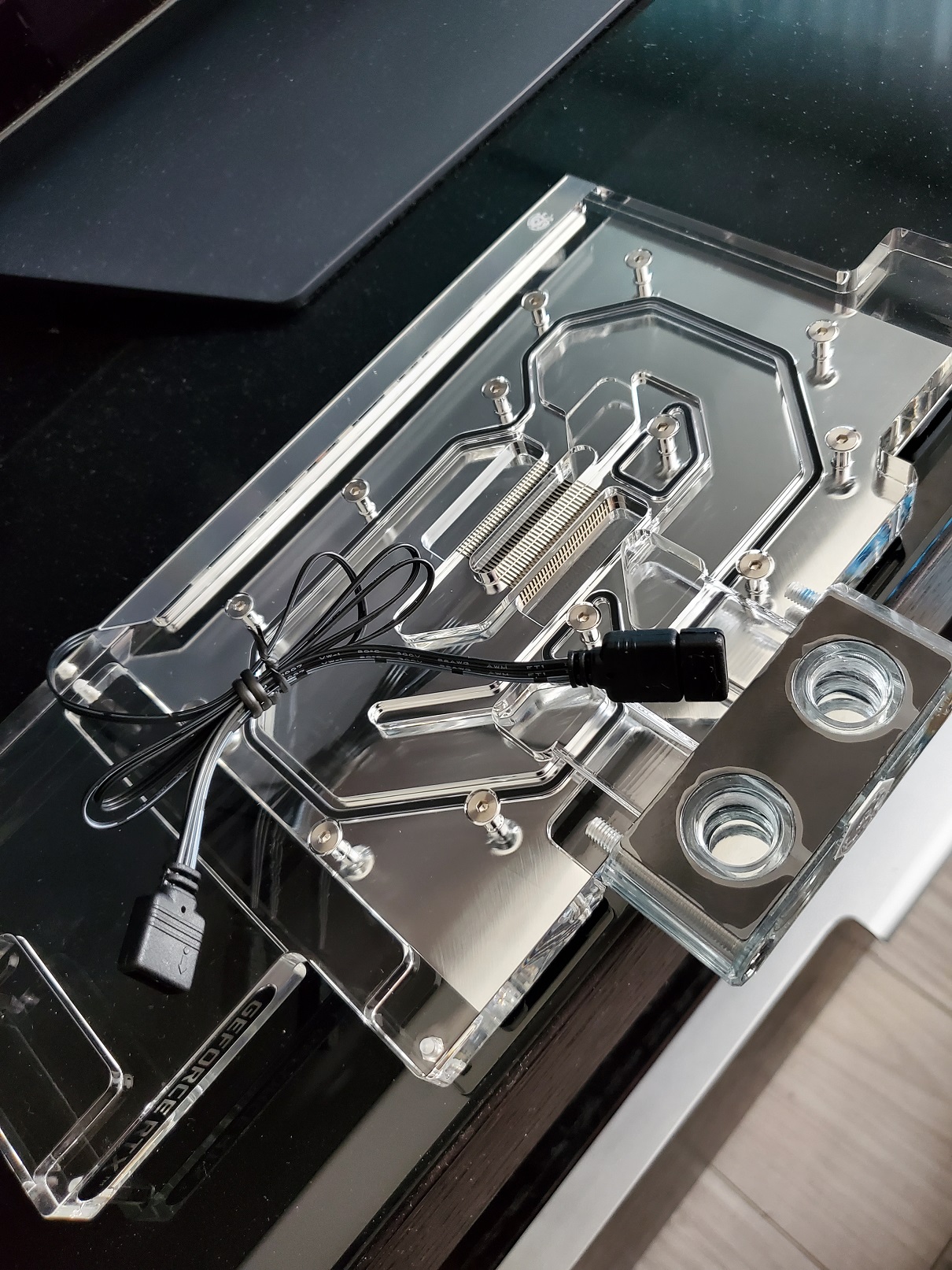

Приехал Битс по RMA. Судя по наклейке производство уже этого года. В этот раз к геометрии претензий нет, царапины также отсутствуют. Добавили проходной выход на подсветку, в ноябрьской версии не было.
20210125_162613.jpg [ 632.73 КБ | Просмотров: 208 ]
Забирать кривой водоблок похоже желанием не горят.
В целом молодцы, выслали замену без каких либо вопросов. А вот уважаемый watercool.de похоже хочет меня кинуть на 406 евро, так как уже две недели полностью игнорят письма, на какой адрес не пиши.
