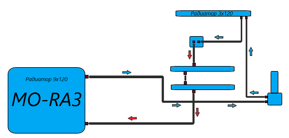

День добрый! Нужен совет по контуру сво, в контуре будет процессор i7 6950x и 2 видеокарты GTX 1080 TI в SLI, есть три варианта:
1.Помпа - Радиатор(360) - Процессор - Видеокарта(1) - Видеокарта(2) - Радиатор Mo-ra3 - Помпа
2.Помпа - Процессор - Радиатор(360) - Видеокарта(1) - Видеокарта(2) - Радиатор Mo-ra3 - Помпа
3.Помпа - Процессор - Видеокарта(1) - Видеокарта(2) - Радиатор Mo-ra3 - Помпа
Если оставить первый вариант не будет ли проблем с заправкой контура ?
Схема варианта №1
Схема СВО.png [ 24.33 КБ | Просмотров: 846 ]
Или же убрать 360 радиатор сверху и оставить только мору, хм.....
Именно так. Мора охладит любые конфигурации.
Ну и второе - без разницы, что и за чем идет.
Регистрация: 30.04.2018
Сколько примерно рассеивает Mo-ra3 360? Читал, что она примерно как 3 радиатора 3х120 но так ли это, хм...
Регистрация: 07.08.2013
Откуда: Тула
Фото: 53
MatieR писал(а):
но так ли это
Если мора 9х120, то как по другому то?
Если 9х140, то да, примерно раза в полтора больше рассеет.
А сколько надо, столько и рассеет, можешь не париться по этому поводу...
