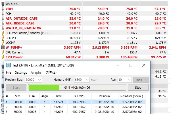

Мы продолжим) Пока жду своего скрина с теста для atlonn в 200 ватт.
Добавлено спустя 7 минут 32 секунды:
atlonn писал(а):
Ну не смог Ты снять скальп с ЦП, отдав его более рукатому...
Я как немец, отдал эту работу профи с гарантией. Человек умеет и может, зачем мне лишние хлопоты? Сделано в лучшем виде.
atlonn писал(а):
А где разгон скальпированного 8700K на 5ГГц да под нагрузкой чтоб 200Вт в твоём случае --- покажи...
Плиз, на 4900
Отстроенная система и таймингами памяти, с системы тянут по максимуму, в linx. Думаю, 195 ватт не портят картину?)

Я сам рукатый оказался и удачно 1080TI пересадил на жидкий металл)

nag77
Т.е. у тебя радиатор Alphacool NexXxoS XT45 Full Copper 280mm справляется с подобной нагрузкой, а радиатор Медный на 9 секций вдруг с чего-то не справится в моём случае..?
При том, что на подобном радиаторе да на балконе можно крутить карлсоны хоть с какой угодно скоростью уж не говоря о переохлаждённой ЖиЖе бегающей в контуре...
p.s. 5ГГц шпарит опосля собственноручного скальпирования более 6-ти лет назад в режиме нон-стоп 24/7/365 по сей день - а ты говоришь "калькулятор"...
Я не говорил, что он не справиться. Intel не особо производительность наращивает, но жор растет не в себя). И это касается и видекарт
Добавлено спустя 3 минуты 17 секунд:
в том и дело, что особенности твоего калькулятора - ну макс -200-250 флопс, а это не 200 ватт.
В линксе от него ощутимо тепло прет.
