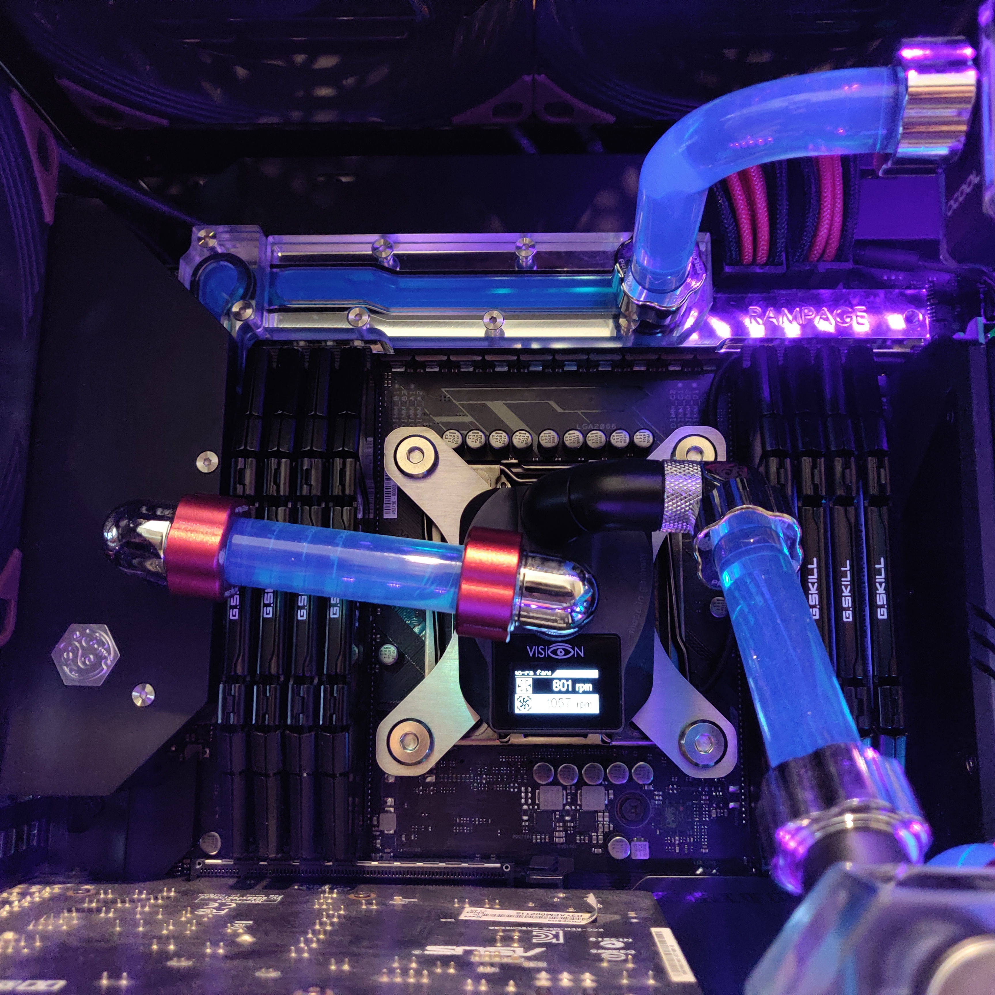

AntonP я не нашел врм онли под омегу поэтому заказал весь битсевый сет но использовал только врм часть с аквантией, при этом продолжая использование аквовского водоблока
IMG_20190518_120433.jpg [ 2.89 МБ | Просмотров: 1026 ]
последняя ревизия битсев допускает использование как на омеге так и на энкоре,у меня была первая, поэтому на энкор просто взял екшный моноблок, только вот руки не дойдут поменять жду аквовский водоблок на стрикс
чтобы одним разом все сделать,но сдается мне что екшный моноблок даст хуже температуры чем Оптимус хоть и с диким гдс у первого
