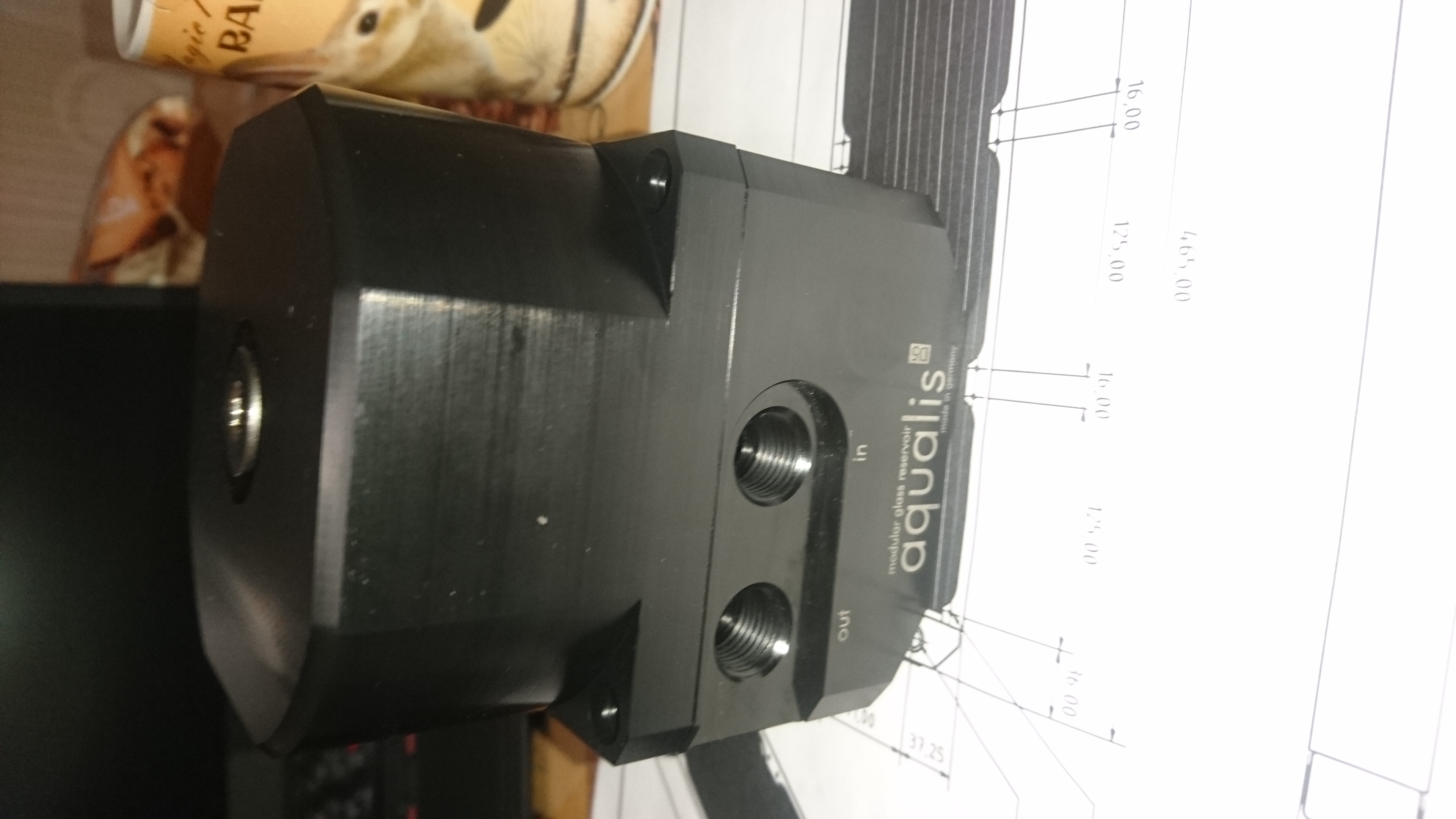

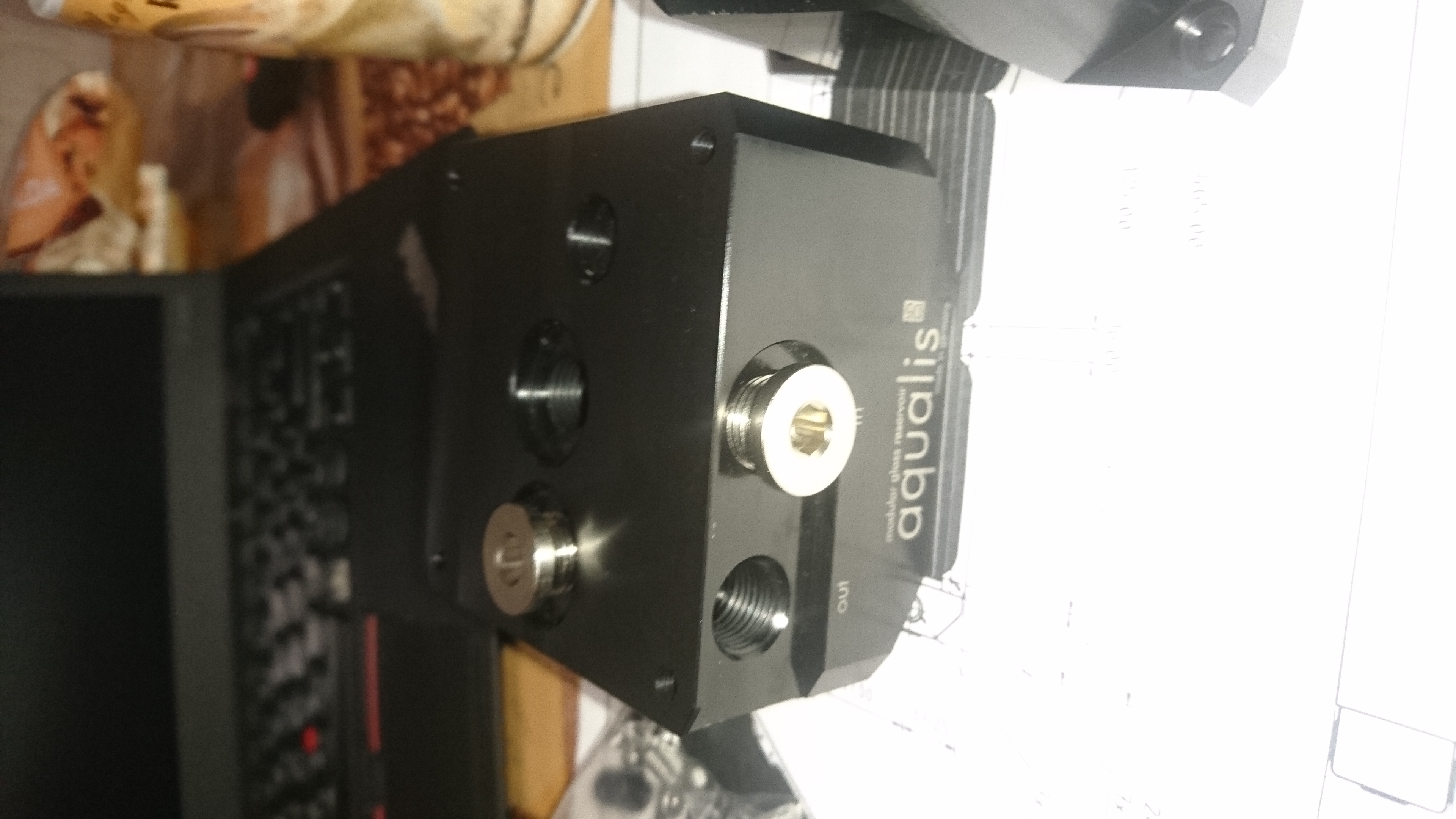

Правильно я понимаю, если использовать вход сверху, в топе я должен заглушить отверстия как на втором фото?
DSC_0961.JPG [ 1.66 МБ | Просмотров: 721 ]
DSC_0962.JPG [ 1.8 МБ | Просмотров: 721 ]
Регистрация: 24.01.2006
Откуда: RU, Кемерово
Фото: 21
nag77, правильно. Там входы-выходы просто продублированы для универсальности подключения.
