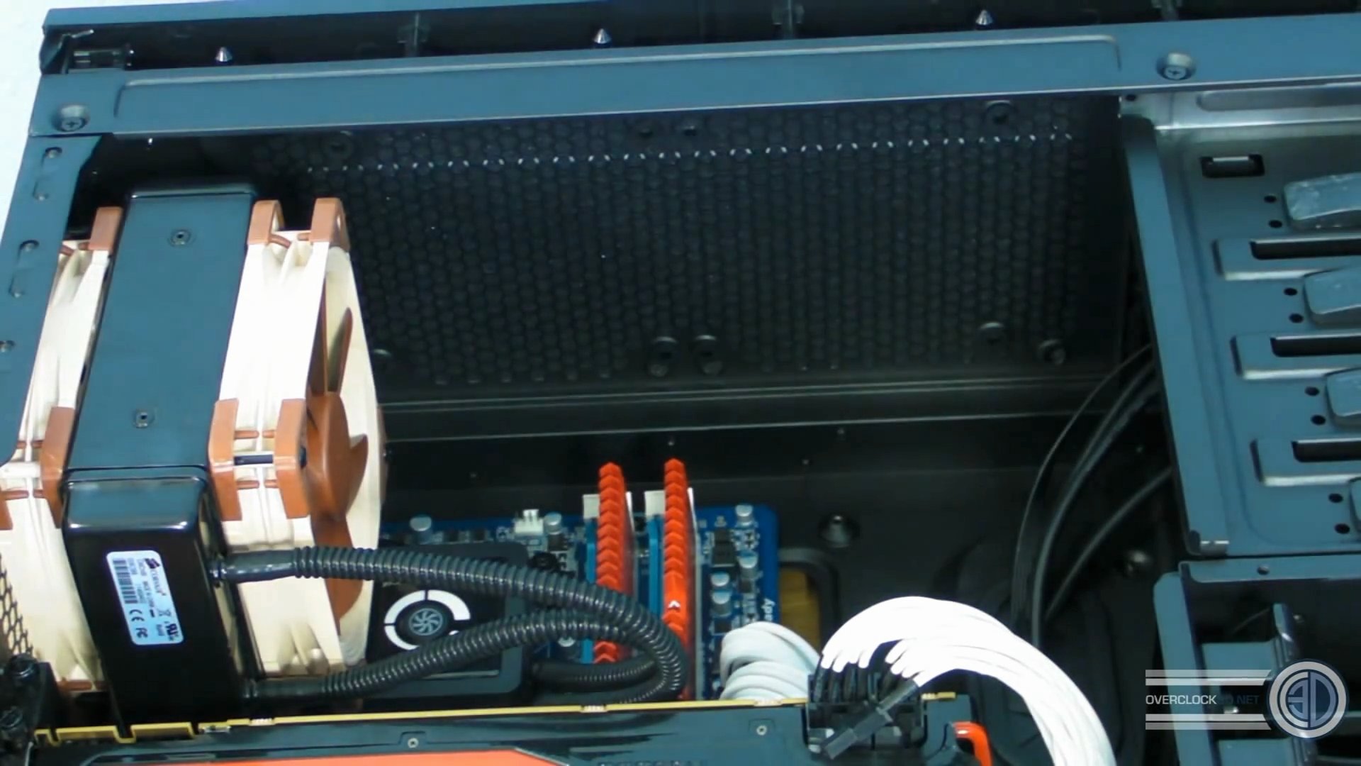

подскажите модель хитрой водянки. corsair скорее всего
Corsair H80
http://www.overclockers.ru/lab/43873/Ob ... r_H80.html
