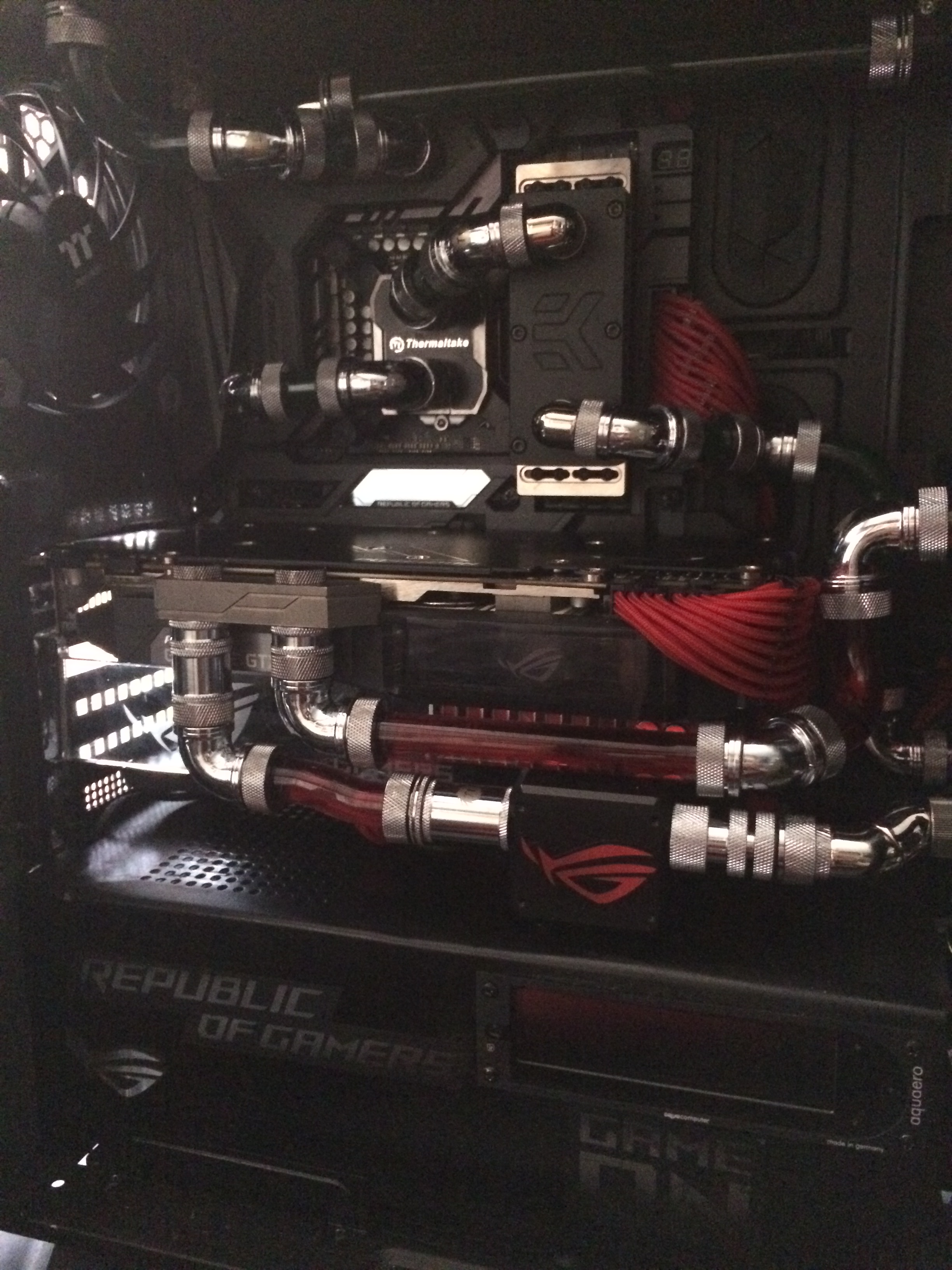

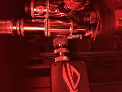

В коплекте сжо у меня шла бумажка important там написанно первые двое суток прогоните систему с резом заполненым до 80 процентов пока не выйдет весь воздух затем долейте остаток и избавтесь от воздуха в контуре долейте через фил порт жидкость так что бы в контуре не осталось воздуха.(Система филпортов уходит выше реза к верху корпуса так что жидкость можно вылить как бы за пределы реза тем самым избавив контур от воздуха.И еще возможно многое зависит от скорости потока и жижи(состава).Кстати у перца выше рез стоит как я хотел сделать, но потом посмотрел у сингулярити всегда наоборот отверстиями к заднице корпуса, уточнил почему и тоже так сделал.И этот датчик потока лучше развернуть проводами назад так лучше будет смотреться если логотип наклеить.как у меня
IMG_5066.JPG [ 1.22 МБ | Просмотров: 756 ]

kopin писал(а):
kayrosbs а там в бумажке не было написано, что если контур на трубках - чутка воздуха все-таки нужно оставить?
нет там как раз делался упор полностью его вытравить из контура подчеркивалось именно это.Это шло в комплекте сжо с петг трубками.Попробую найти електронную версию бумажки...нарыл но изменненый вариант тут почему 24 часа и другие изменения.-Заполняйте резервуар до полна, чтобы избежать попадания воздуха в контур.
<<При необходимости покачайте вашу систему из стороны в сторону, чтобы избавиться от остатков воздуха в контуре.
На начальном этапе эксплуатации установите бумажные салфетки под фитингами, чтобы удостовериться в отсутствии течи хладагента.
Запустите систему с открученной пробкой для залива жидкости на резервуаре и дайте поработать около 24 часов, чтобы полностью удалить воздух из контура.>>

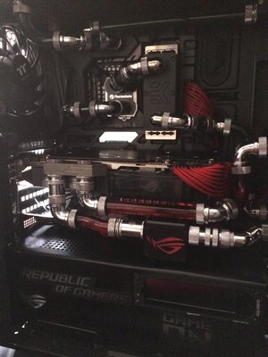

нашел что то похожее но у меня немного не так .
Добавлено спустя 5 минут 52 секунды:
Хитрый John писал(а):
kayrosbs Температурный коэффициент объемного теплового расширения воды для 20*С - 0,00015, для 40*С - 0,0003. Даже если взять средний в районе 30*С как 0,0002, то при нагреве 1 кг воды на 10*С с 20 до 30*С его объем увеличится на 1л*0,0002*10С=2 куб. см. При абсолютно неэластичном контуре такая плотность у воды температурой 30*С возможна только при давлении в 150атм. Даже если взять не литр, а поллитра, и нагреть не с 20 до 30, а лишь с 20*С до 25*С, давление будет "всего" в 75атм. Дальше продолжать?
ты хочешь сказать что если я не оставлю воздух, то жижа нагреется и польется изо всех щелей?я тебя правильно понял?у меня для этого есть отдельная филпортовая система как раз занимаюсь уже один контур закрыл(там в трубке филпорта есть воздух но в самом контуре нет.)на фото рабочий процесс пока все не ровно.
IMG_0540.JPG [ 1.37 МБ | Просмотров: 673 ]
