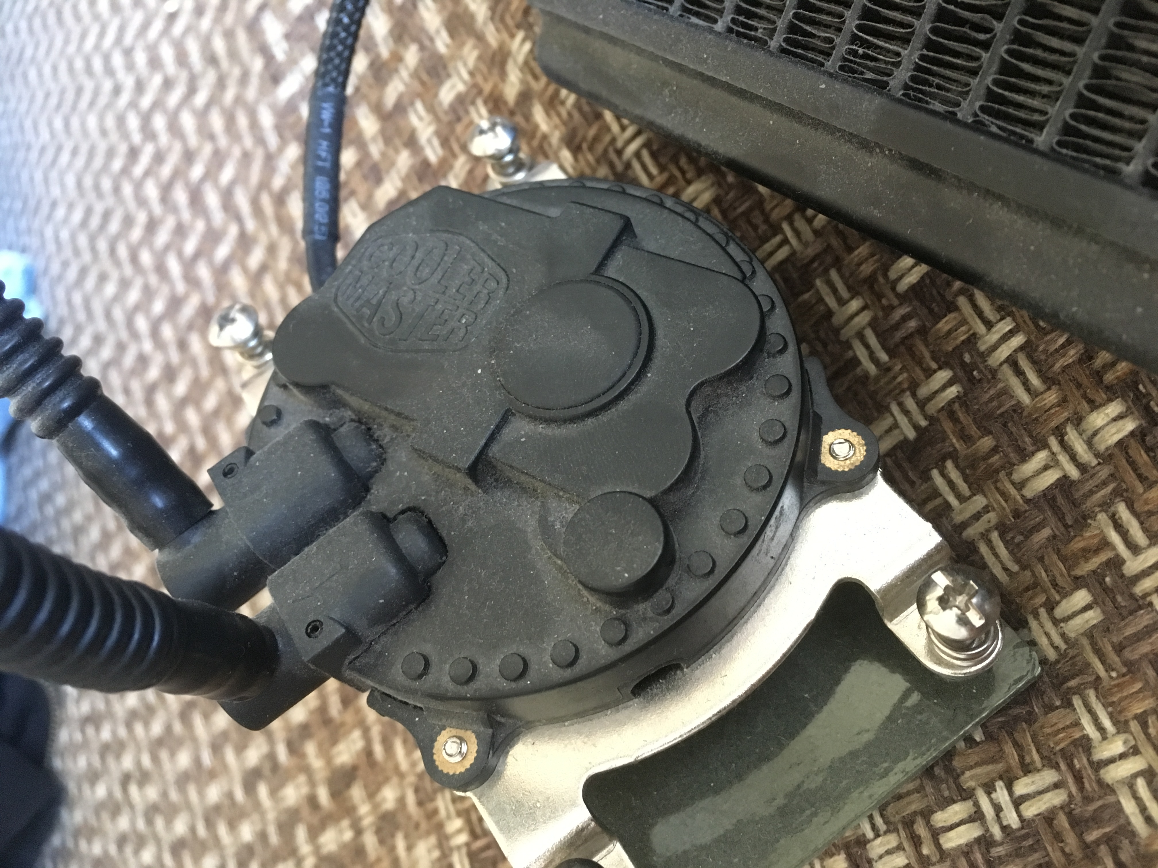

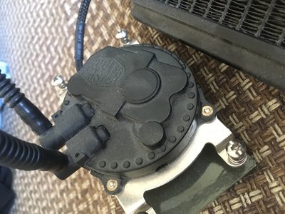

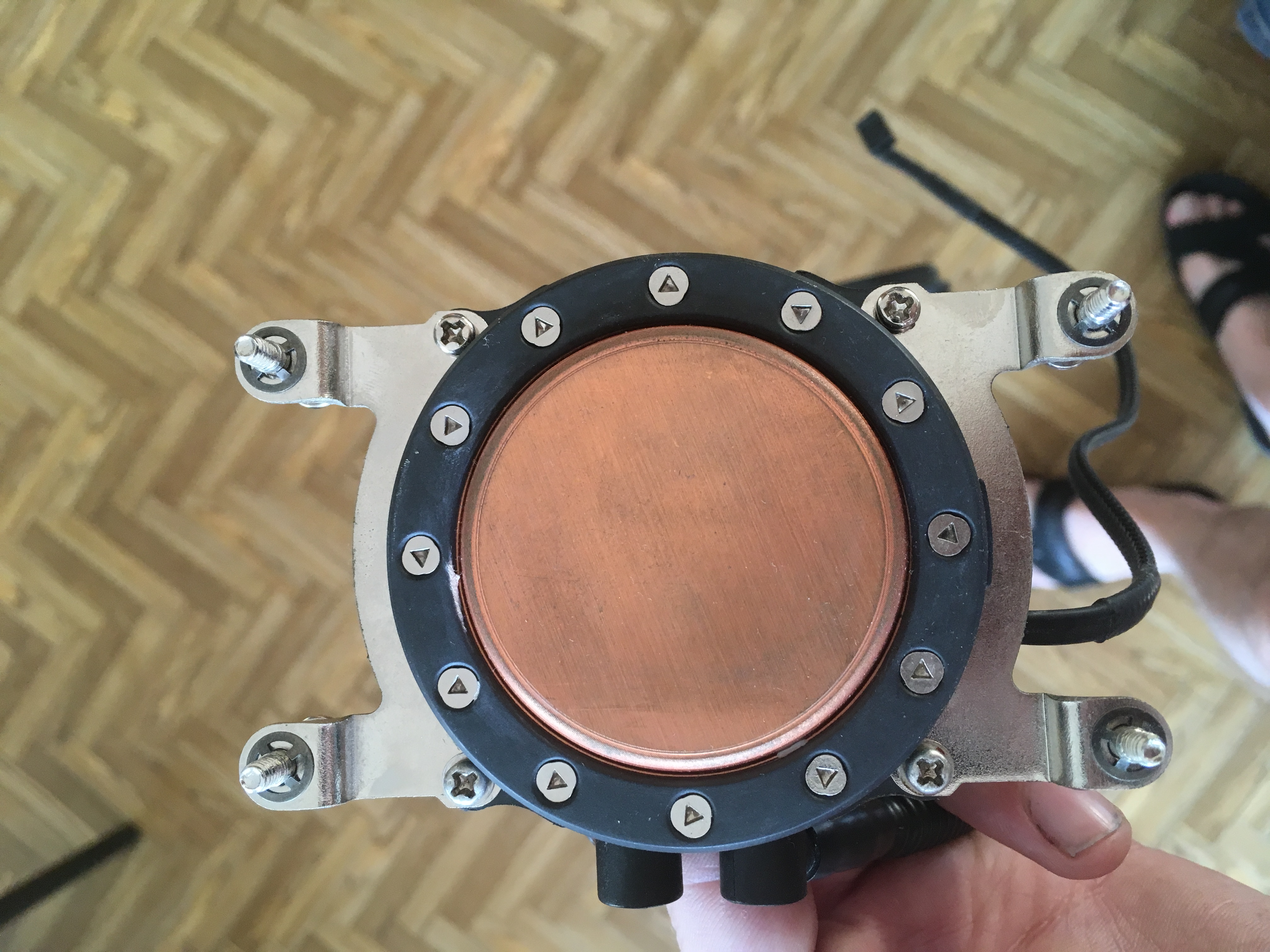

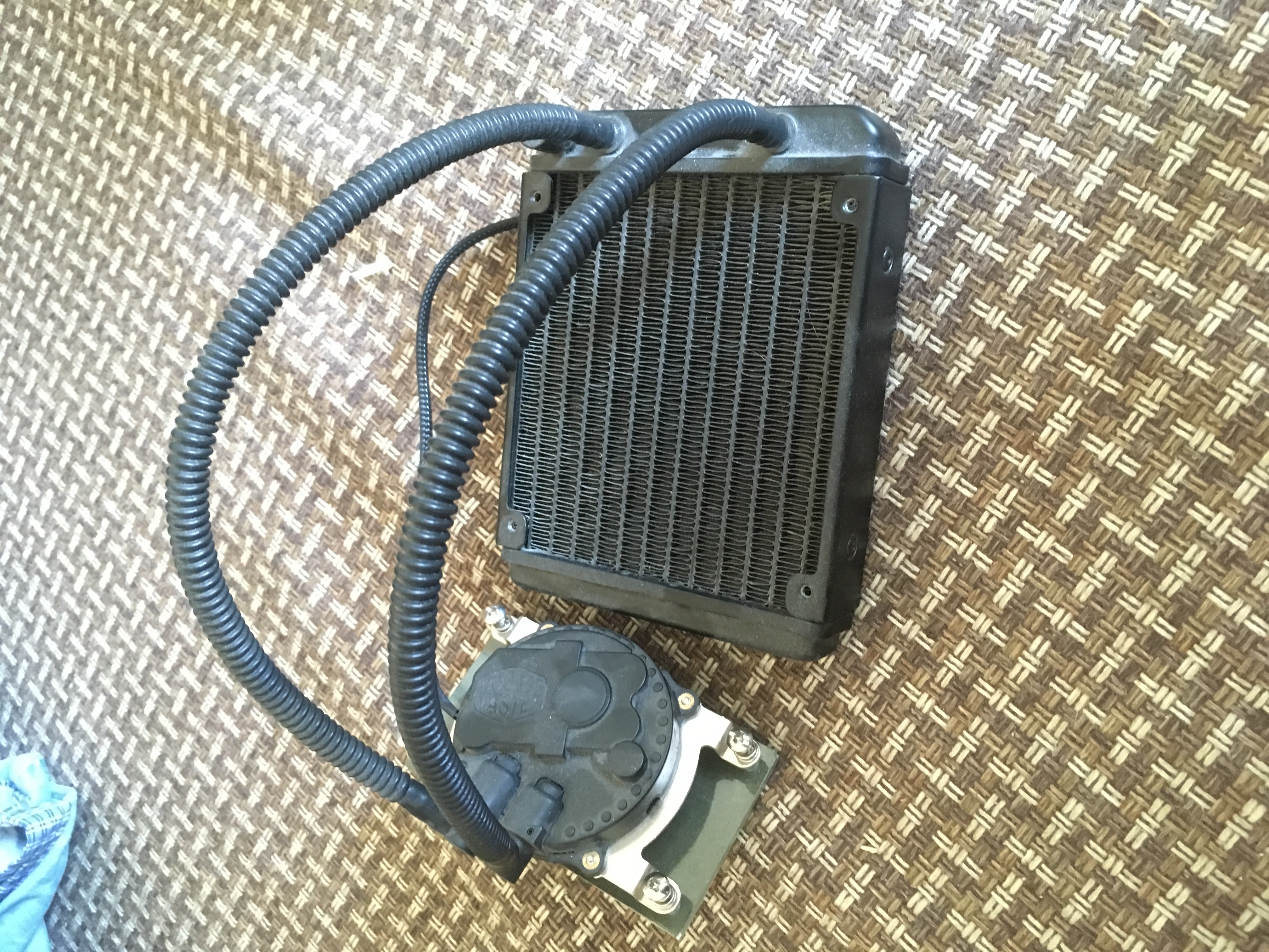

Здравствуйте, не знаю по адресу ли я написал, но проблема такова.
Подогнали такую водянку нахаляву.
Но трабл в том что полностью потеряны все интеловские крепления и болты, а мне как раз нужны такие. Можно заказать или найти отдельно? Я в этом деле полный профан, колхозить не хочу, весь интернет перерыл, но как-то не удалось найти.
Кто шарит кстати, модель эта или нет?
https://market.yandex.ru/product/8531170?track=tabs
Надеюсь на вашу помощь, заранее спасиб.

Nahuka222 купить в магазине крепеж для старой не ходовой водянки - без шансов.
авито и иные Б/У площадки к вашим услугам...
еще как вариант нарисовать в автокаде/кореле чертёж крепежных пластин и вырезать лазером, винты подобрать в закромах ну или леруа мерлен / иной строительный магаз.
Вот очень не хотелось ничего колхозить.
Смысла в б\у площадках тоже не вижу, сомневаюсь что кто-то решит продать именно те крепления, а брать другую там - а смысл тогда вообще был забирать эту?
Эх, придется видимо лежать ей пылиться, по крайней мере до тех пор как у меня каким-то чудом не появится амд платформа (никаким).

Nahuka222 вырезать лазером = заводскому изготовлению...
Б/У найти тоже реально, просто надо искать, у себя в городе я штук 20 видов крепежей для куллеров и эрзац водянок в продаже с рук нашел, так что всё в ваших руках.

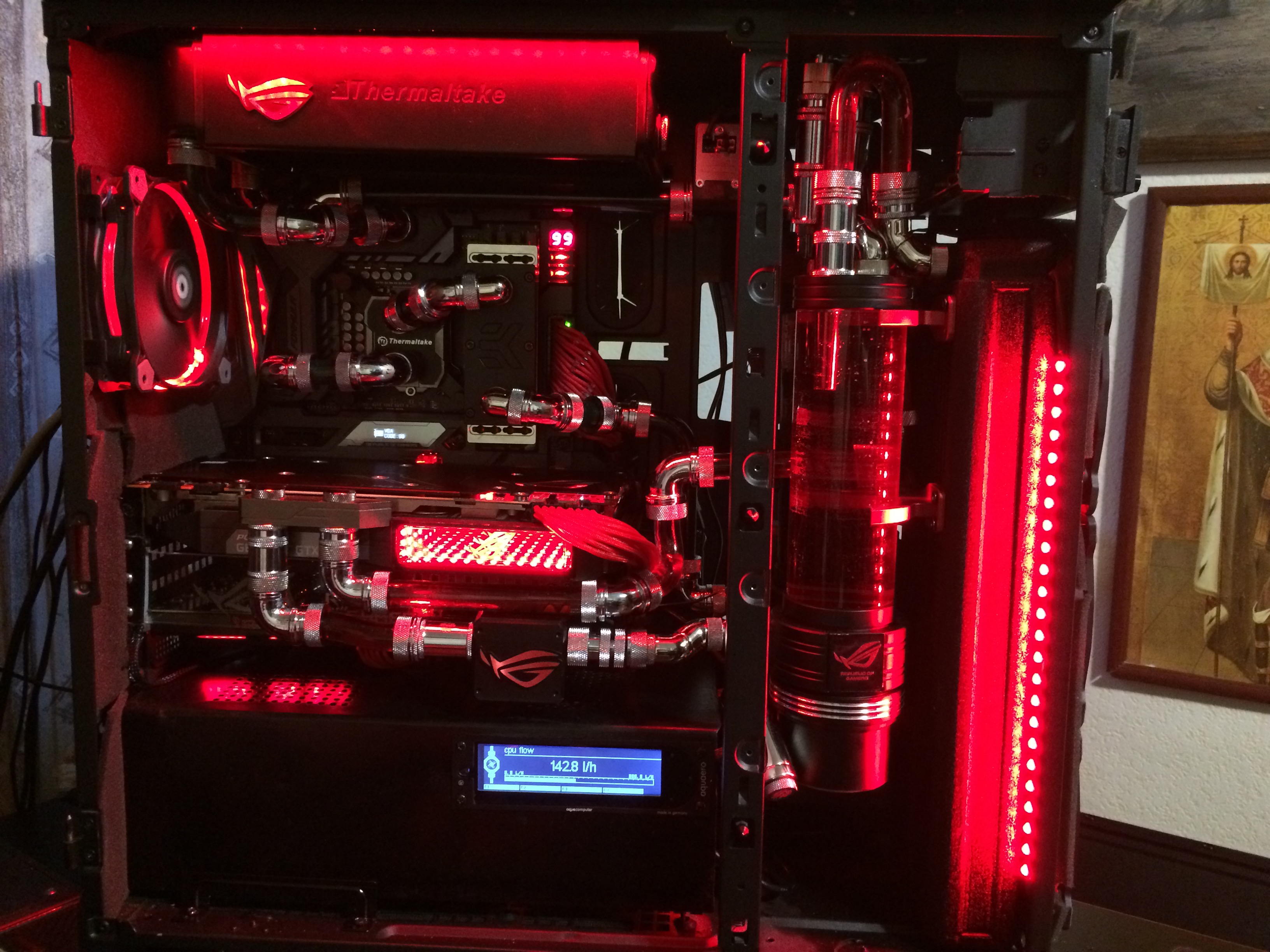

УВ SERO91988 что вам мешает сделать 2 конутра?один на вк другой на проц с вр.Купите еще один рез и все.Корпус у вас позволяет зачем городить огород ?ничего не понимаю :?:что мешает сделать как на фото паралельно два резервуара комбо? ...резервуары с помпами.
IMG_5005.JPG [ 1.26 МБ | Просмотров: 498 ]
Ничего не понимаю, зачем городить огород с двумя контурами, когда один контур с двумя помпами намного надежней и производительней.

kayrosbs писал(а):
УВ SERO91988 что вам мешает сделать 2 конутра?один на вк другой на проц с вр.Купите еще один рез и все.Корпус у вас позволяет зачем городить огород ?ничего не понимаю что мешает сделать как на фото паралельно два резервуара комбо? ...резервуары с помпами.
у меня как бы и так было 2 контура собрать как было - дело 3-4 часов, но яписал, что 2 ВКарты в отдельном маленьком контуре быстро его нагревают выше комфортных температур если воздух идет через фоздушный фильтр, можно и без, но это тоже не есть гуд.
сделать 2 топ колбы рядом мне вообще не вариант ибо во первых будет нужна еще одна фонтанная насадка и 880мл колба, которых в России не продают (заказ с германии и дорого и долго)
во вторых потребуется либо пожертвовать винтами и вешать вторую колбу туда где щас они (что вообще не вариант), либо изготавливать монструозный кронштейн для параллельной установки, который наглухо прибьёт всю эстетику, что тоже не айс.
