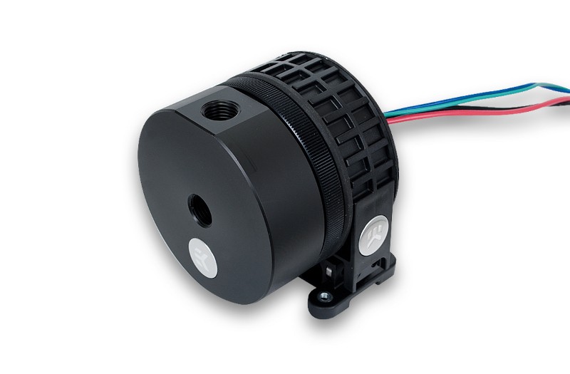

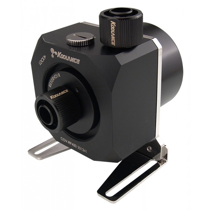

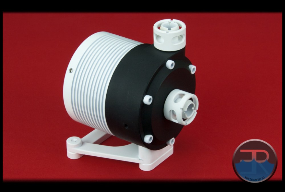

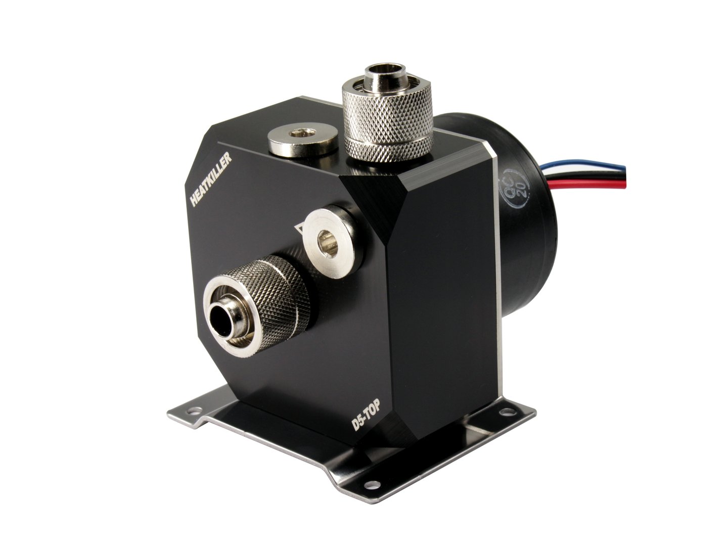

Очередной вопрос по топу без резервуара.
Ниже подборка фото топов (референса и т.д). У всех топов в приоритете вход (In) по центру. Немцы из watercool да же в мануале указали, какие порты необходимо использовать для лучшей эффективности и вкрутили в них фитинги для наглядности. Немцы из aquacomputerна мой вопрос и приложенную схемку вообще "улыбнули" - "Я не могу точно сказать, действительно ли это будет лучшим вариантом, поскольку мы никогда не сравнивали возможные комбинации для входа и выхода" (I can not tell for sure if this will be really the best option since we never compared the possible combinations for the inlet and outlet).

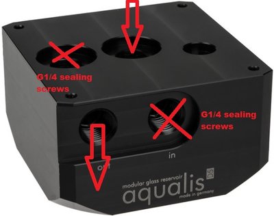

Добавлено спустя 1 минуту 52 секунды:
По логике вещей мне нужно идти тропой других товарищей-производителей?
Ну а по-другому ты просто делаешь 2 лишних поворота на 90*, причем в самой нагруженной зоне - у импеллера. Посмотри на топ изнутри и всё поймешь.
Регистрация: 19.03.2008
Откуда: Беларусь
Я это сразу понял, некоторые убеждали в обратном - только вход на фронтальной части топа, хотя и так понятно - фронтальный вход, идущий под углом 90 градусов к импеллеру, не есть хорошо.
Фактически, если данный топ предусматривает установку резервуара и другие топы из списка выше, для повышения эффективности, есть смысл вход делать сверху через затворную трубку?
Регистрация: 11.03.2008
Откуда: Норильск...
nag77
У этих насосов всас идёт через переднюю часть раб.колеса, т.е. расположение порта всаса именно по центру самое оптимальное...
НО...
Есть ТОРы и с несколькими портами на передней часты ТОРа - одно по центру, а второе в стороне и вот это самое "в стороне" сообщается с центральным портом(У Ватеркула на вашем фото такое строение ТОПа), т.е. ЖиЖf всё едино идёт на всас центра раб.колеса...
НО... уже со слегка меньшей производительностью...
Однако падение производительности при таком подключение не значительное и ради удобства(бывают случае нужды) добро пренебречь разницей в производительности относительно оптимального порта по центру ТОРа.
У Koolance были в своё время подобные ТОРы из МЕДИ в Никелевом одеянии - у мну такие шпарят ещё с прошлого Десятилетия и подключены они как раз "не самым оптимальным образом" т.с, но шпарят без вопросов и к вопросу производительности у меня нет ни каких вопросов - шпарят как миленькие...
Кстати были где-то сравнительные тесты по разному подключению ТОРов разных производителей, то ли у Мартина, то ли на Экстриме(уже не припомню)...

nag77 Каждый сам решает. Я вот штатный топ от DDC ни дня не использовал лишь по причине того, что он менее производителен, чем кастом, хотя его изначально так спроектировали, чтобы блок был более компактным. Разница в реальном контуре тем заметней, чем выше расход: в свободном изливе (без контура) при замерах сток показывал проигрыш кастомам в полтора раза, тогда как в реальном контуре даже с расходом в 300л/ч+ проигрывал уже всего несколько л/ч. Вангую, что при еще меньшем реальном расходе в контуре разница будет еще меньше. Но мне кастом с центральным входом был нужен еще и для удобства разводки, т. к. изначально планировалось вынести помпу за пределы СБ.
Откуда: Норильск...
Каждый сам решает.
Угу... В дырдочку -
Ну примерно такие результаты в среднем по больничке >>> https://www.xtremerigs.net/2016/07/15/a ... -review/3/
