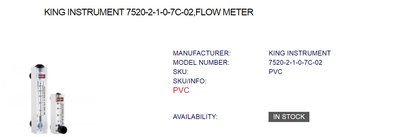

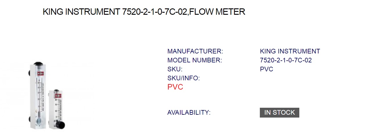

Кто нибудь использовал подобные расходомеры? В целях калибровки.
Снимок экрана (618).jpg [ 65.51 КБ | Просмотров: 501 ]

nag77
оверхард)
