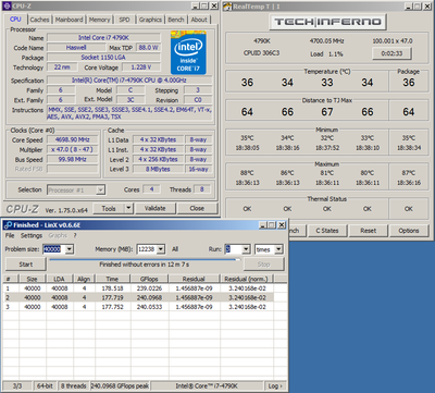

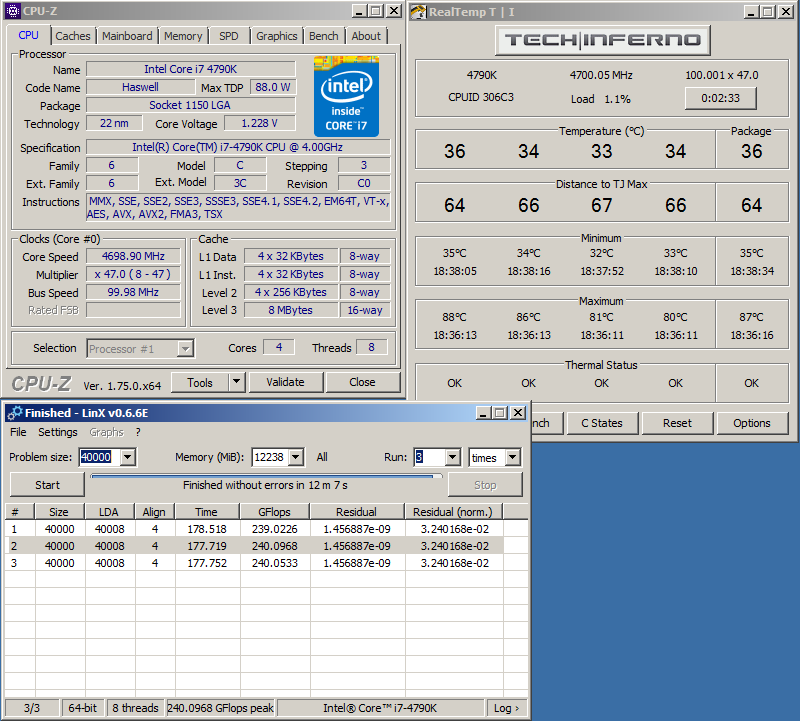

Отписываюсь по результату замены жижи в H110. В основном руководствовался этой статьей.
Сначала для промывки и теста заправил дистилированной водой (без предварительной промывки без сборки водоблока-помпы). Проверил в последнем LinX 0.6.6. Радиатор стоял рядом с системником на небольшой подставке, фитингами вниз. Вентиляторы 2xNF-A14 PWM ("pull") c оборотами, зафиксированными на 1200 об/мин. Питание помпы - от молекса (12 В). В комнате 26-27 гр (последствие того, что до сих пор отопление не выключили при 20 гр на улице :facepalm: :diablo: ).
Дистиллят
h110 1200 об, 26 гр в комнате, дистиллят.png [ 67.44 КБ | Просмотров: 2368 ]
Слив воду (она была мутноватой, видимо от остатков старой стоковой жижи, на дне болталось немного мелкого мусора, хлопья, похожие на те, что были в водоблоке) и прополоскав два раза тем же дистиллятом, залил Koolance LIQ-702. Установил радитор под потолок корпуса. Но пускай это заранее никого не смущает, т.к. крышку для теста оставил открытой, да и вентиляторы установлены на вдув забортного воздуха через радиатор.

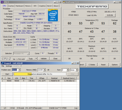

Koolance LIQ-702
h110 1200 об, 27 гр в комнате, LIQ-702.png [ 65.6 КБ | Просмотров: 2368 ]
Думаю тут дело в плохом прижиме после разборки крепления (немного зарапортовался в процессе установки). Постараюсь проверить в ближайшее время.

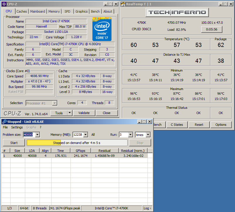

rpk81
Проверил, с прижимом всё в норме. Оказывается, установка в корпусе под крышу+вентиляторы на вдув в корпус через радиатор не самая лучшая комбинация...
Koolance LIQ-702
4790K@4700,1200 об, 26 гр в комнате, LIQ-702-1.png [ 72.75 КБ | Просмотров: 2314 ]
В общем, стало явно не хуже, чем было до этого. И помпа шуметь перестала, а это главное.

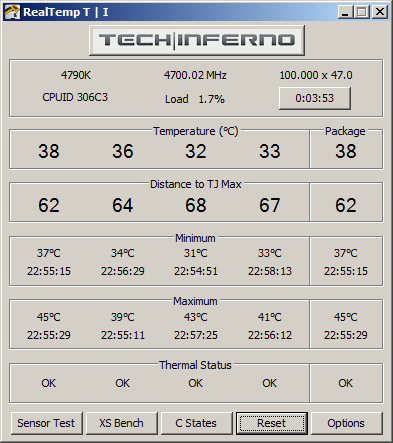

Посмотри пожалуйста в простое, если ли скачки температуры? Запускаешь систему, реалтем и понаблюдай мин 5, у меня просто скачки какие то понятные... сама температура 26-30гр, а скачки до 45-50гр и это в простое. Под нагрузкой все ок.

Если ставить как в инструкции на выдув, то радиатор охлаждается нагретым видеокартой воздухом, что убивает эффективность любой СО. Но приходится юзать так :-(
Вот в простое (только музыка в foobar2000). Перезагружать лень было. Скачков никаких нет . Процессор ничем не нагружается в фоне ? Если что , энергосберегайки все отключены, в винде план электропитания –«Высокая производительность» с некоторыми общерекомендуемыми твиками.
