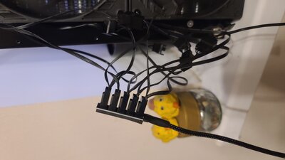

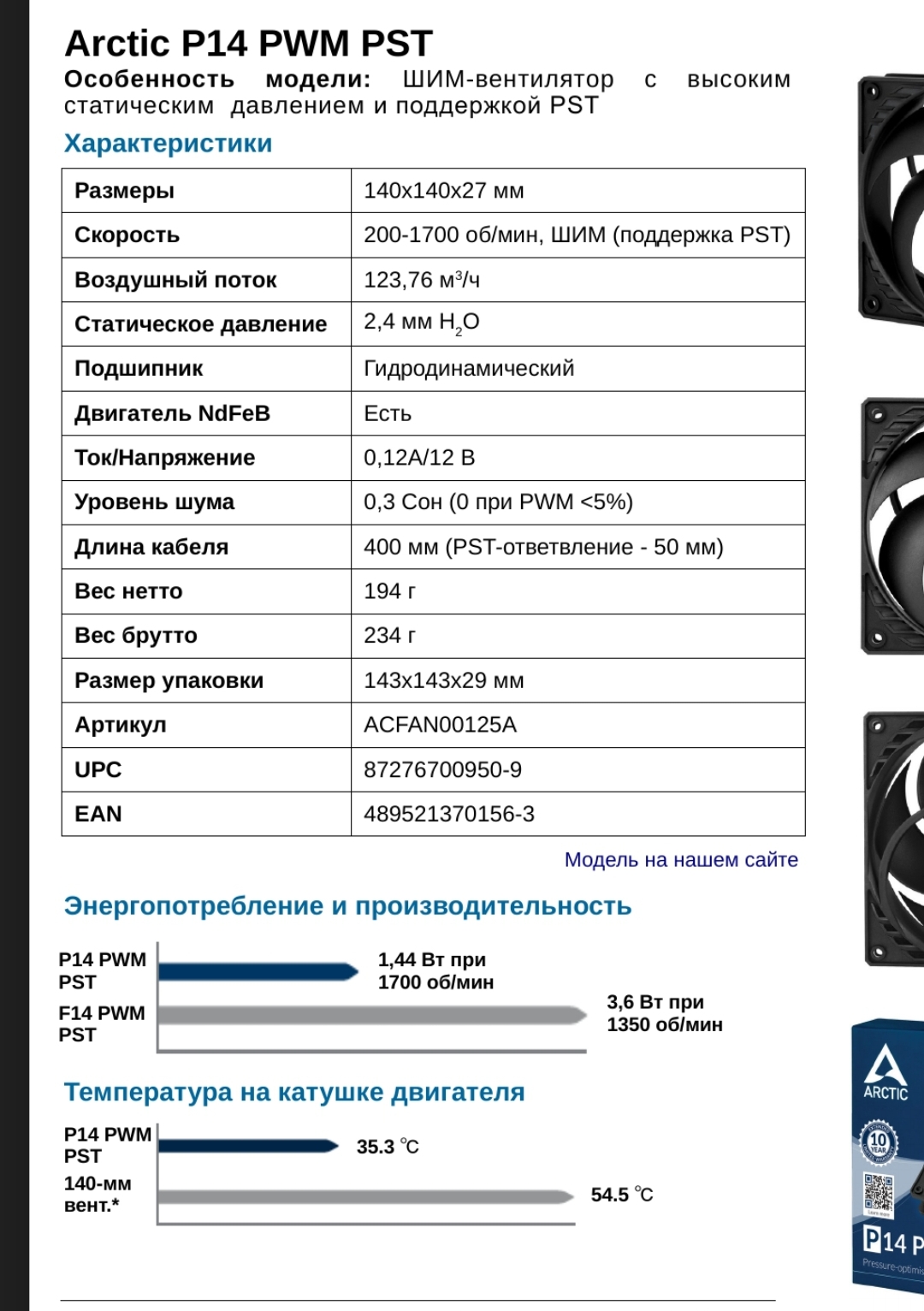

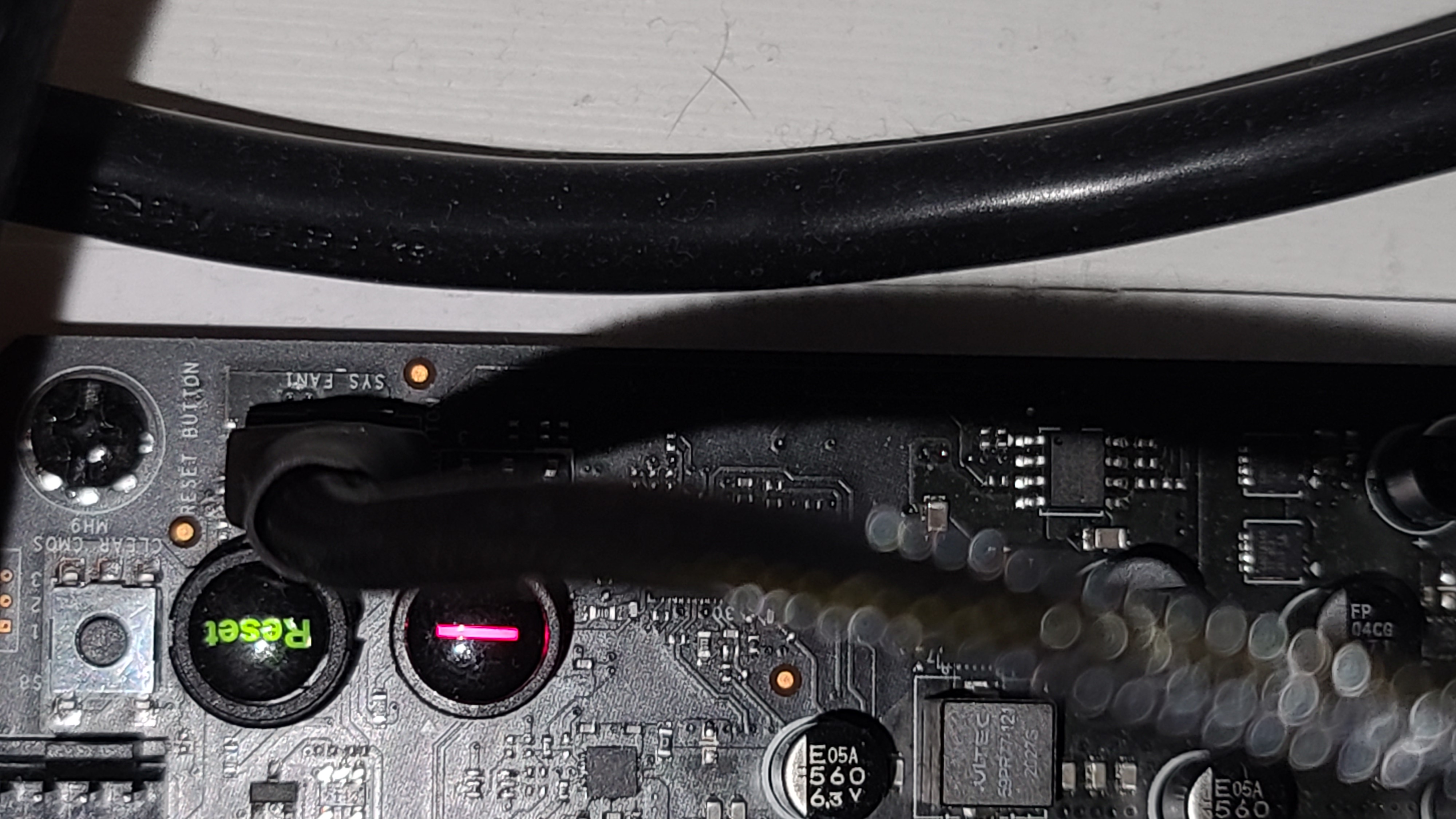

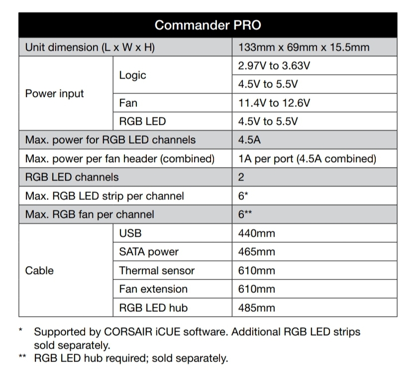

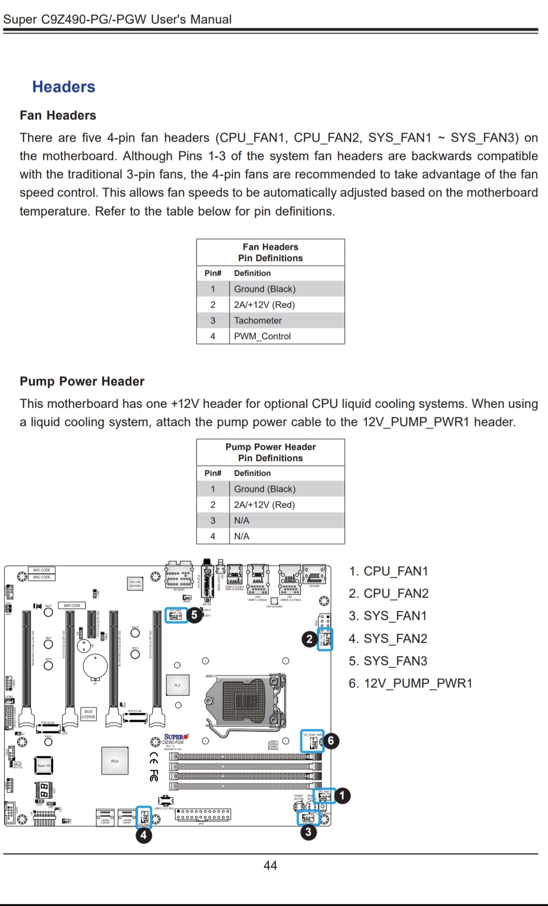

Всех приветствую. Имеется мора 420 и 9х арктик P14 установленных на неё. Сейчас соеденил все 9 вентиляторов друг с другом по 2 и вставил в переходник(Фото во вложении) .Далее 2х метровый 4pin воткнул в sys fan на материнской плате. Он поддерживает до 2А(фото во вложении). Так как 1 вентилятор потребляет 0.12А (спеки во вложении), то умножив на 9 получаем 1.08А? Вопрос в максимальной скорости или нет остаётся открытым. Подозреваю, что это максимум, но могу ошибаться. Так же имеется Corsair commander pro. Где на 1 порт максимально 1А и 4.5А на все 6 портов. Если я правильно понял. (спеки во вложении) Хотелось бы в него конечно воткнуть и мониторить /повышать обороты через Icue утилиту. Так же имеется 19хp12 и 8x ek vardar x3m. Все они подключены через разветвители с питанием от молекс и отлично себя чувствуют в commander pro. Так же вопрос, при подключении через разветвитель 4х4pin с подключением молекс они тянут амперы с портов 4pin или нет? Суть в том, что я не хочу тянуть к море молекс, но если надо протяну. Воткнуть попробовать в commander pro 1.08А и переживать или воткнуть в мать и не париться? Или всё таки на разветвитель с молекс посадить? (лежат 2,но под грилем спрятать проблематично будет мне кажется). А так же выдержат ли хаб с 5х4pin pwm 1.08А на постоянке?

d1e писал(а):
А так же
Наговорил 40 бочек арестантов, а смысла ноль. Если хочешь узнать максимально потребляемый ток всех вентиляторов, тогда в разрыв плюса провода питания включи мультиметр в режиме измерения тока и запусти свою халабуду на максимум.
Вот и увидишь реальное потребление тока. Когда у тебя будет конкретная цифра, тогда сможешь сравнить её с максимальным током на вентиляторном разъёме материнки и гадать на кофейной гуще и выносить всем мозг уже будет не надо.

CrownA писал(а):
включи мультиметр
Нету такого... Без него никак? Например подсказать держит ли кабель 4pin pwm с контактами 1.08А? Или при подключении молекс, берётся ли ток с 4pin pwm? Это вы думаю можете знать по своему опыту. Всё остальное подскажет добрый человек.
Регистрация: 07.08.2013
Откуда: Тула
Фото: 53
d1e писал(а):
Нету такого...
Да ладно. На каждом углу в любом радио ларьке.
d1e писал(а):
Без него никак?
Никак.
Надо сечение по меди знать с одной стороны, а с другой - а чего бы ему не держать то? Посмотри сколько AWG на кабеле написано и погугли, сколько оно держит.
Нет.
С мультиметром :lol:
