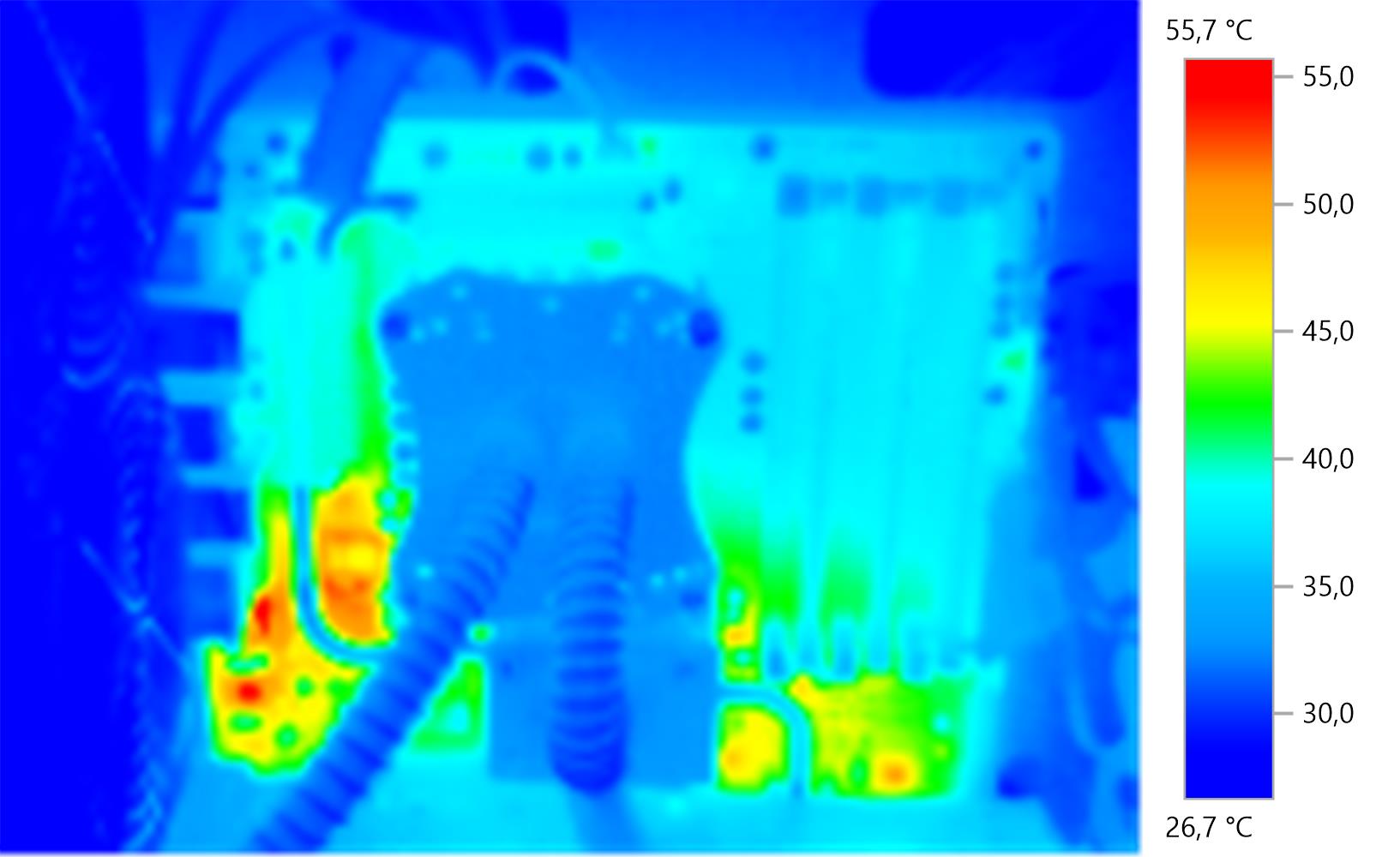

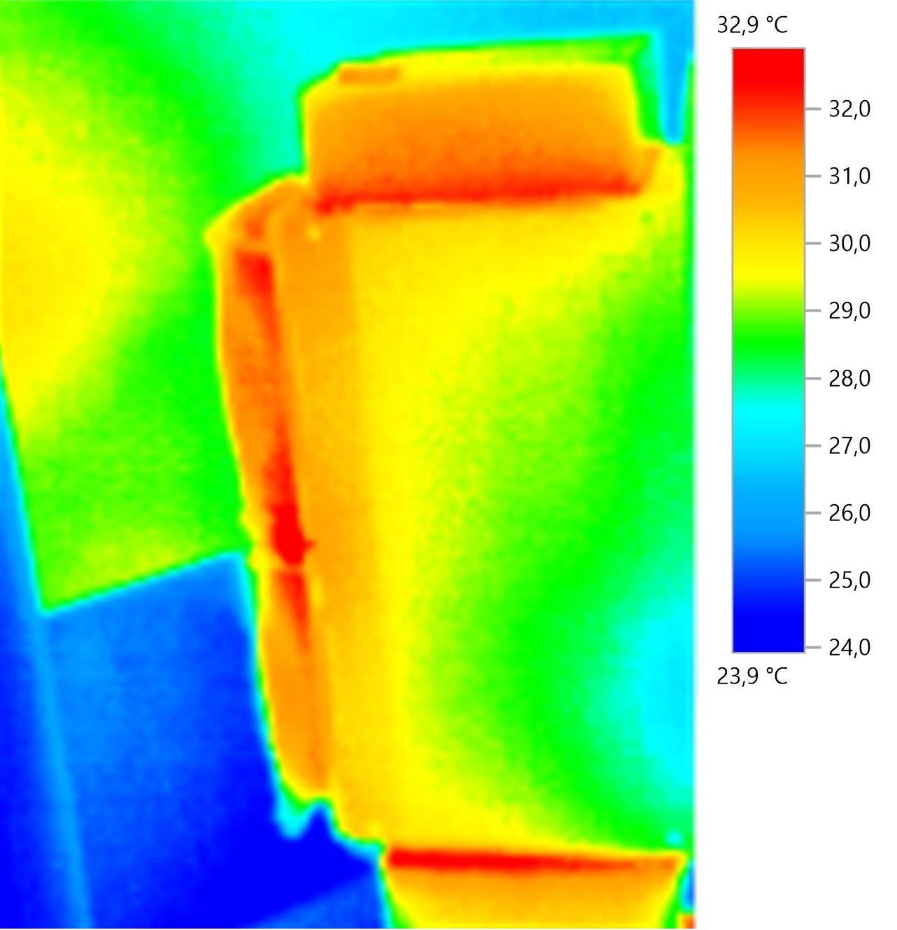

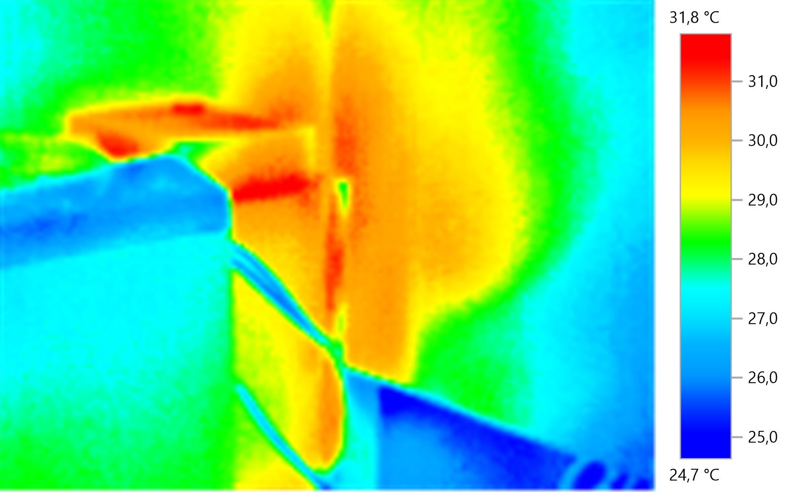

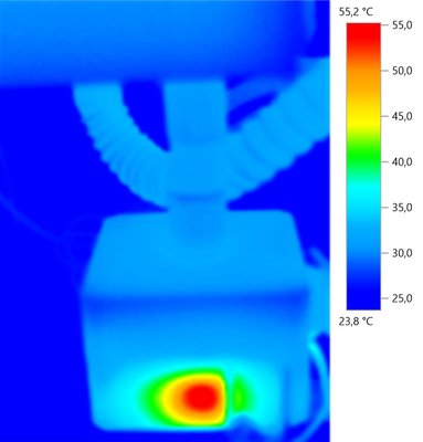

Просто так:
1.jpg [ 88.62 КБ | Просмотров: 768 ]
2.jpg [ 208.24 КБ | Просмотров: 768 ]
3.jpg [ 131.35 КБ | Просмотров: 768 ]
4.jpg [ 91.37 КБ | Просмотров: 768 ]
Самое горячее в компе, как оказалось - койлы статора помпы, и на матери стаб 5В и одна из сетевух (активная которая).
