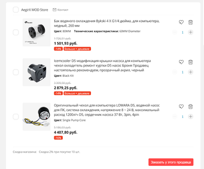

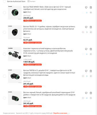

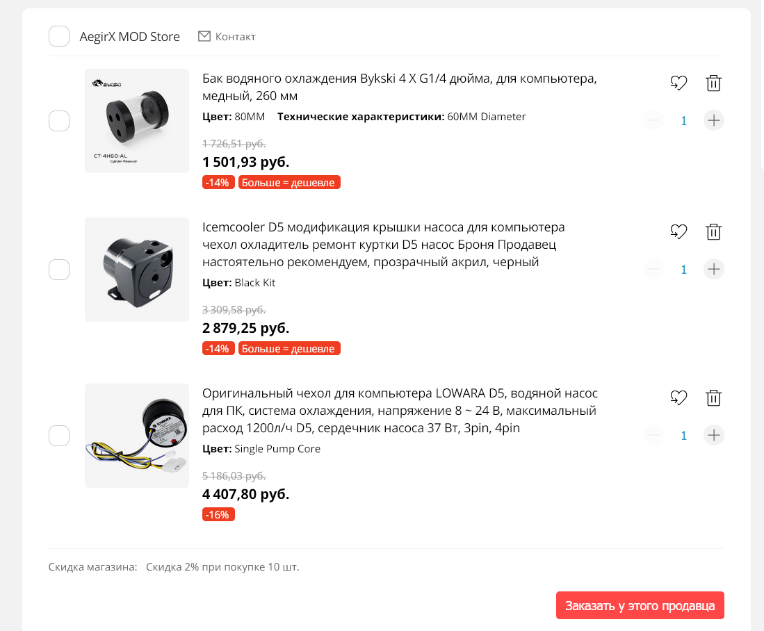

Регистрация: 10.07.2004

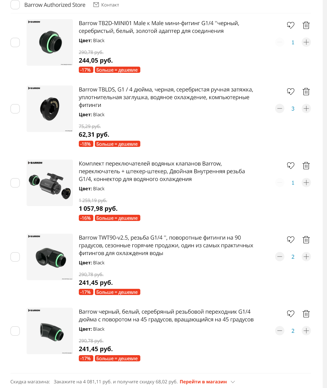

так норм?
возиться не хочется с этими посредниками

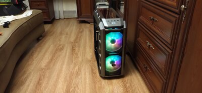

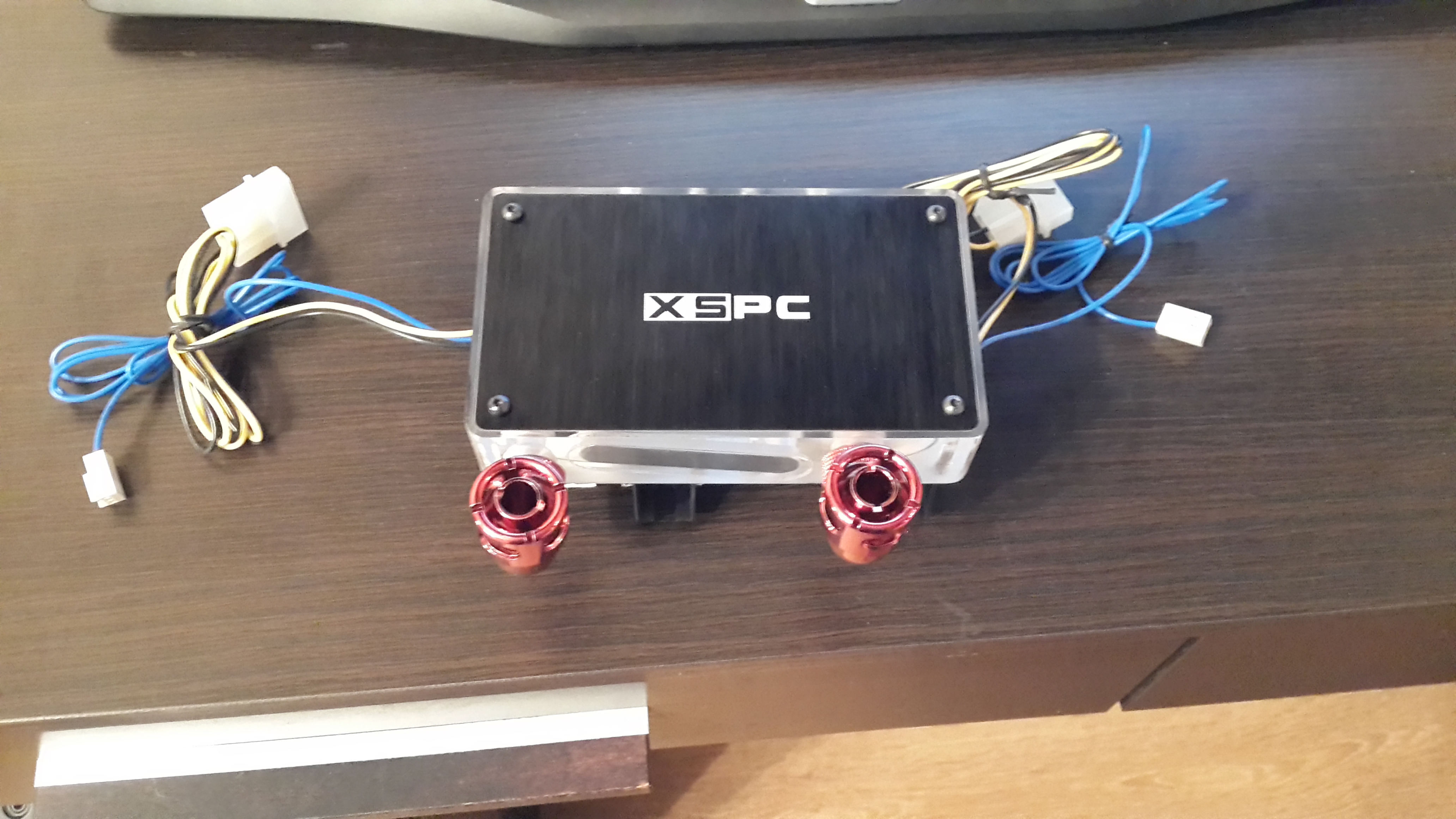

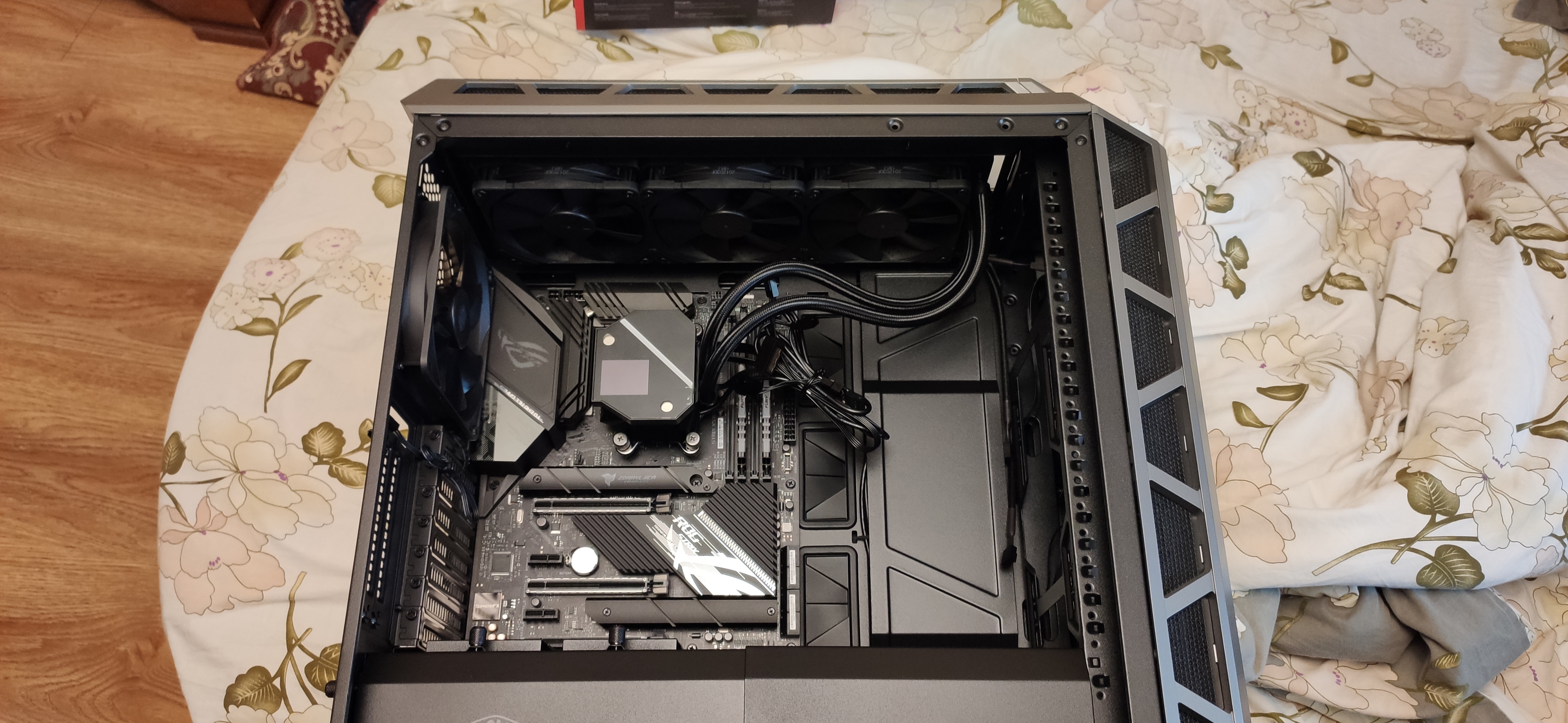

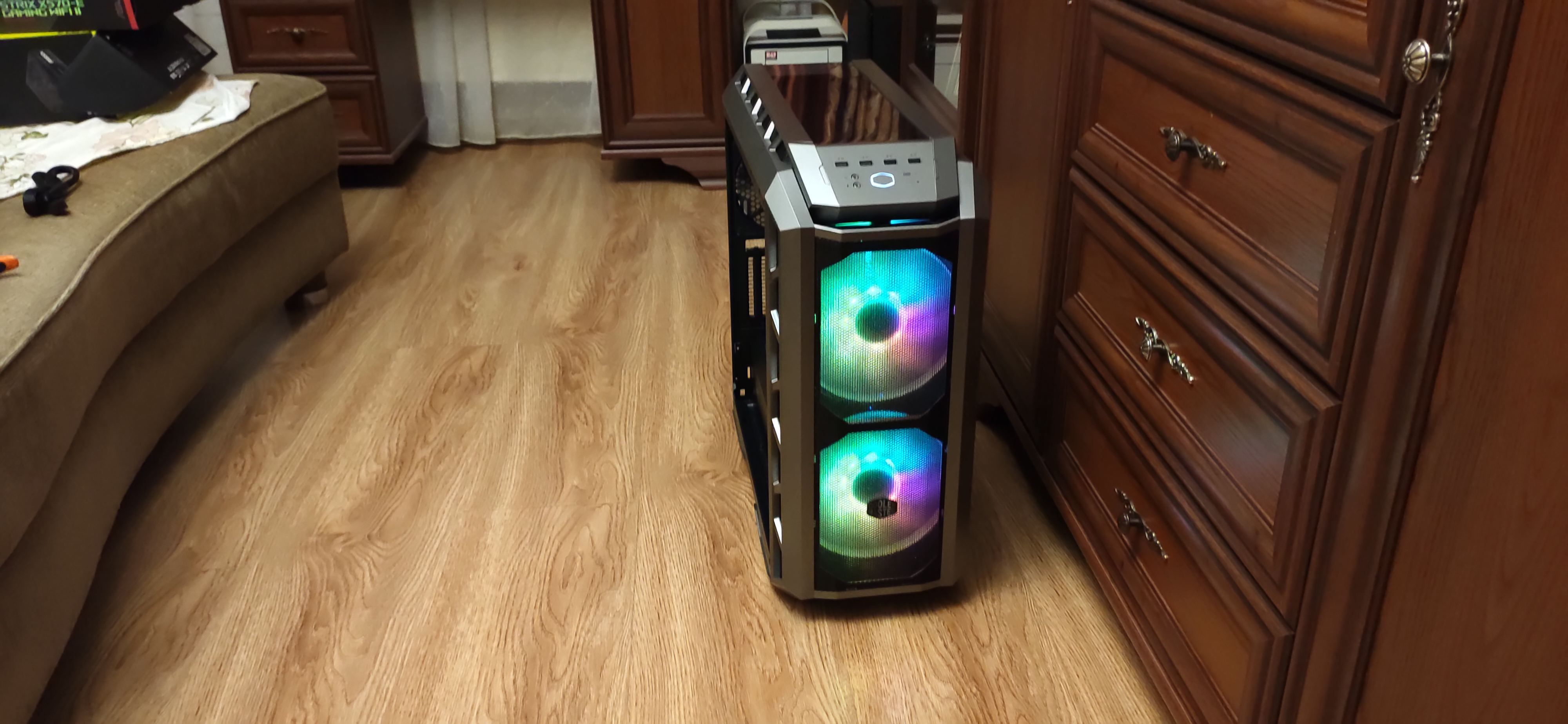

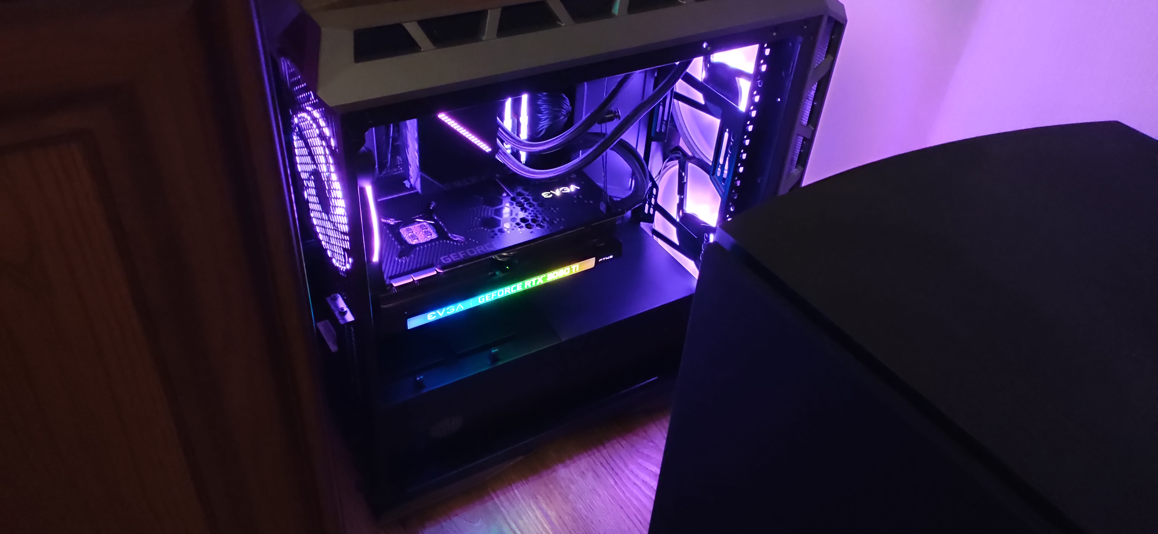

Всем доброго вечерочка, будет много буковок и небольшое вступление.
Во общем надумал я собрать водиченьку под 5900х+3090ти евга. Потому как шум издаваемый картой выходит за все видимые и невидимые пределы. На самом деле у меня лет 10 назад была водянка, если память не изменяет 780жтх+780жт+6ти ядердный интел экстрим и внешний радиатор мора.
Ну вот такое чудо:
20131126_043424_LLS.jpg [ 2.31 МБ | Просмотров: 2505 ]
Потом я его продал и отошел от этой темой да и не следил как, то была офисная затычка для работы и ютуба.
Но вот решил встряхнуть стариной и в этом году собрал достаточно интересный и шумный пк, годик почти отсидел AIO и понял что пора двигаться дальше.
Имеем корпус Cooler Master MasterCase H500P MESH ARGB
Проц AMD Ryzen 9 5900X
Видеокарта EVGA GeForce RTX 3090 Ti FTW3 ULTRA
Выглядит это все примерно так:
1.jpg [ 2.2 МБ | Просмотров: 2500 ]
2.jpg [ 2.92 МБ | Просмотров: 2500 ]
3.jpg [ 2.42 МБ | Просмотров: 2500 ]
4.jpg [ 1.7 МБ | Просмотров: 2500 ]
Идея в следующем реализовать все это дело болтон в моем корпусе с использованием 2х радиаторов 360тых и чтоб все это как то дело можно было управлять с материнки, с возможностью отслеживать температуру хладоносителя и от нее настраивать обороты вертушки через фан эксперт. На материнке есть разъем под термопару 2х контакный, и на основании него можно делать кривую в фан эксперте.
То есть суть проста подобрать радиаторы которые влезут внутрь и не во что не упрутся и как то снять температуру жижы чтоб она передавалась по разъему материнке 2х пиновому, ну и самое главное тишина, разгоны и тд не планируются, ультра низкие температуры тож не нужны нужна тишина и приемлимые температурки. Я так для примера накидал что я вижу:
1)ek-coolstream classic pe 360 x2 шт, вроде норм варик и должны по толщине пройти но мне кажется очень плотность ребер высокая, тяжко продуть и шумноватые будут из за плотности ребер, может лучше рассмотреть Alphacool NexXxoS XT45 Full Copper 360mm Radiator к плюсом можно отнести 4 отверстия , одно из которых можно задействовать температурным датчиком(пробкой)
2)Водоблок на карту Bykski N-EV3090TIFTW3-X не знаю почему но водоблока от ЕК я найти тупо не могу, их нет не где
3)Проц пусть будет EK-Quantum Velocity² D-RGB - AM4 Nickel + Plexi не фига в них не разбираюсь но готов к расмотрению любой модели
4)Помпа+резервуар вот тут чесно я потерялся, хочу чтоб помпа цеплялась на мать с возможностью регулировки оборотов, мать поддерживает AIO_PUMP 1A 12W и W_PUMP+ 3A 36W так что с этим проблем нет. Пусть будет EKWB EK-Quantum Kinetic TBE 160 DDC PWM D-RGB - Plexi
И теперь самое главное, необходимо как то снимать температуру по датчику чтоб он подключался к разъему матиринки с помощью которого я буду настраивать обороты вертушек водянки.
Тут я вижу 2 пути решения
1)Bykski B-PD5-TMR но тогда надо либо брать радиатор на подобии Alphacool NexXxoS XT45 в котором 4 отверстия либо резервуар куда его приделать можно не знаю есть ли такая возможность у EKWB EK-Quantum Kinetic TBE 160 DDC или нет
2)Видел где то на просторах помпу и на заднице у нее был коннектор 2х пиновый для подключения вывода температуры жижи, найти не могу но что то похожее на D5 тую.
Вообщем кто что думает что посоветует, главная загвоздка по сути как лучше снять температуру на 2х пиновый разъем мамки, и какую взять помпу с резервуаром.

Оо огромное спасибо камрадам что откликнулись, и дали обратную связь.
Frost
датчики Alphacool -интересное решение, а вопрос в нынешней ситуации как и где их купить, и если не сложно не очень понимаю конструктива, как его в радиатор вкрутить? Можете фото прислать как вы его интегрировали в радиатор? Замысел интересный и мне нравится, но не понимаю как он крепится и с помошью чего?
С вертушками это уже последний шаг, пока о них речи не идет.
Насчет D5 не не вариант мне нужна регулировка оборотов по 4пин коннектору мамки, лазить в корпус и крутить ее не собираюсь. Да и честно D5 считаю сомнительным решением так ка DDC plus на 18 ват с топом ек показывает куда большую производительность чем D5/
А что скажете насчет выбранных радиторах?
или
Alphacool NexXxoS XT45 Full Copper 360mm Radiator x2 шт
Кстати вопрос о выбранной помпе все не как не пойму ekwb ek-quantum kinetic tbe 160 ddc pwm d-rgb - plexi у нее есть возможность управления через 4 пин коннектор или нет? Вижу питается от молекса, а 4 пин управление или как? или там только выводится обороты будут без возможности регулировки?

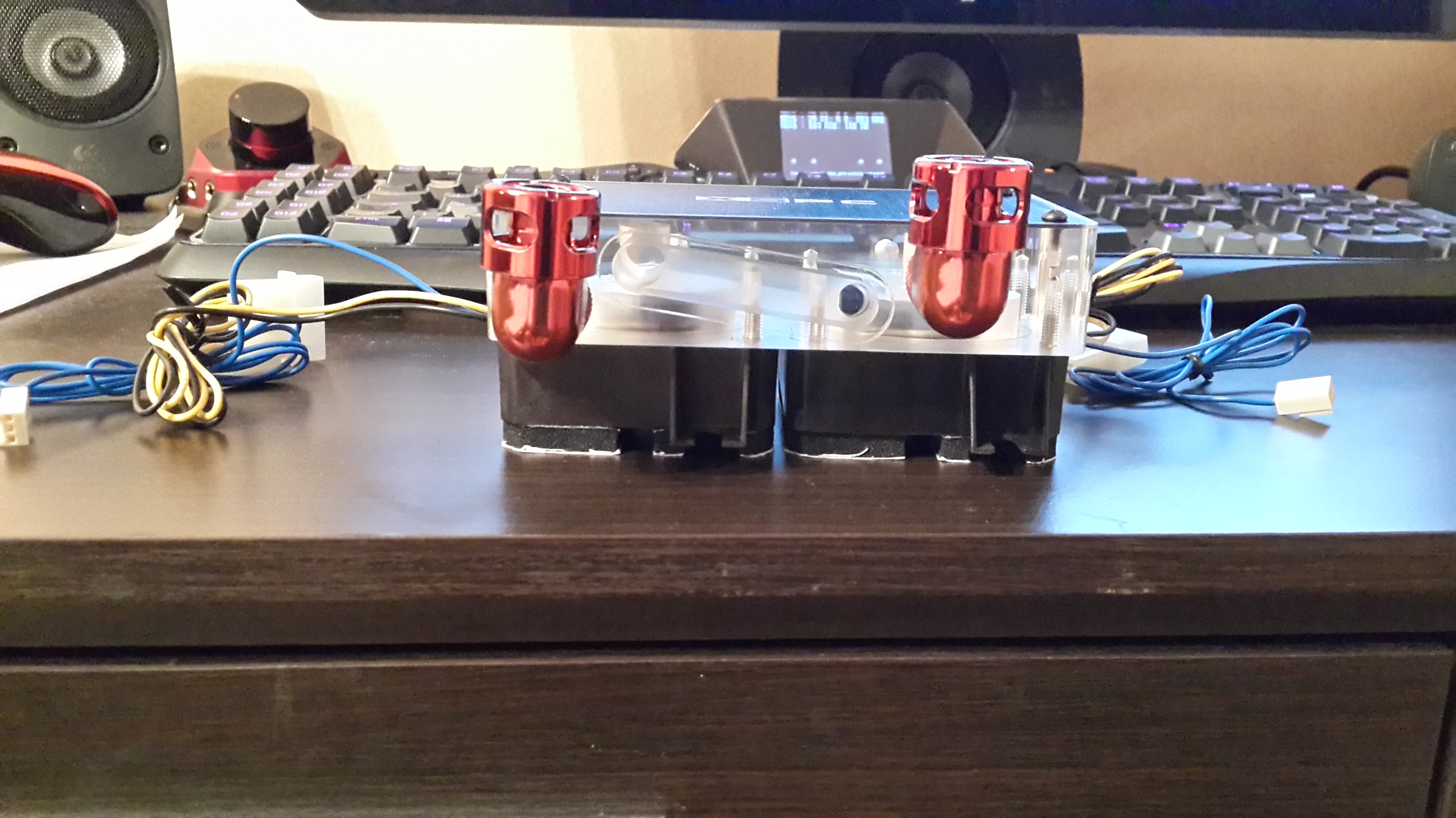

Ну что сказать вы большой молодец, вижу вы подошли к задачи прям по максимум, стоят 2 термопары спереди и сзади радиатора, но вы поймите у меня немного другая задача, собрать все это внутри в корпусе максимально простую без наворотов, просто нужна температура жижи чтоб управлять вертушками на мамке ну и помпа с пвм котролем, все больше мне не чего не надо. В свое время наигрался с акваеро кучей датчиков, расходомеров и тд, сейчас не хочу, хочу минимализма и простоты.
пан.jpg [ 3.04 МБ | Просмотров: 2322 ]
CrownA писал(а):
Не надо придумывать за меня то, что я не говорил и никогда не скажу.
видимо не так вас понял, думал вы написали в контексте что они мне нафиг не нужны.
CrownA писал(а):
У меня две помпы на максимальных оборотах и очень даже к чему.
класс было и у меня такое, только тогда у меня стояла внешня мора и куча водоблоков 2 гпу+цпу+мамка+водоблок на акваеро, сейчас же для простого конутра с 2мя водоблоками и 2мя радиаторами мне за глаза хватит одной ддц 18ват.
пом.jpg [ 2.41 МБ | Просмотров: 2322 ]
пом2.jpg [ 2.88 МБ | Просмотров: 2322 ]

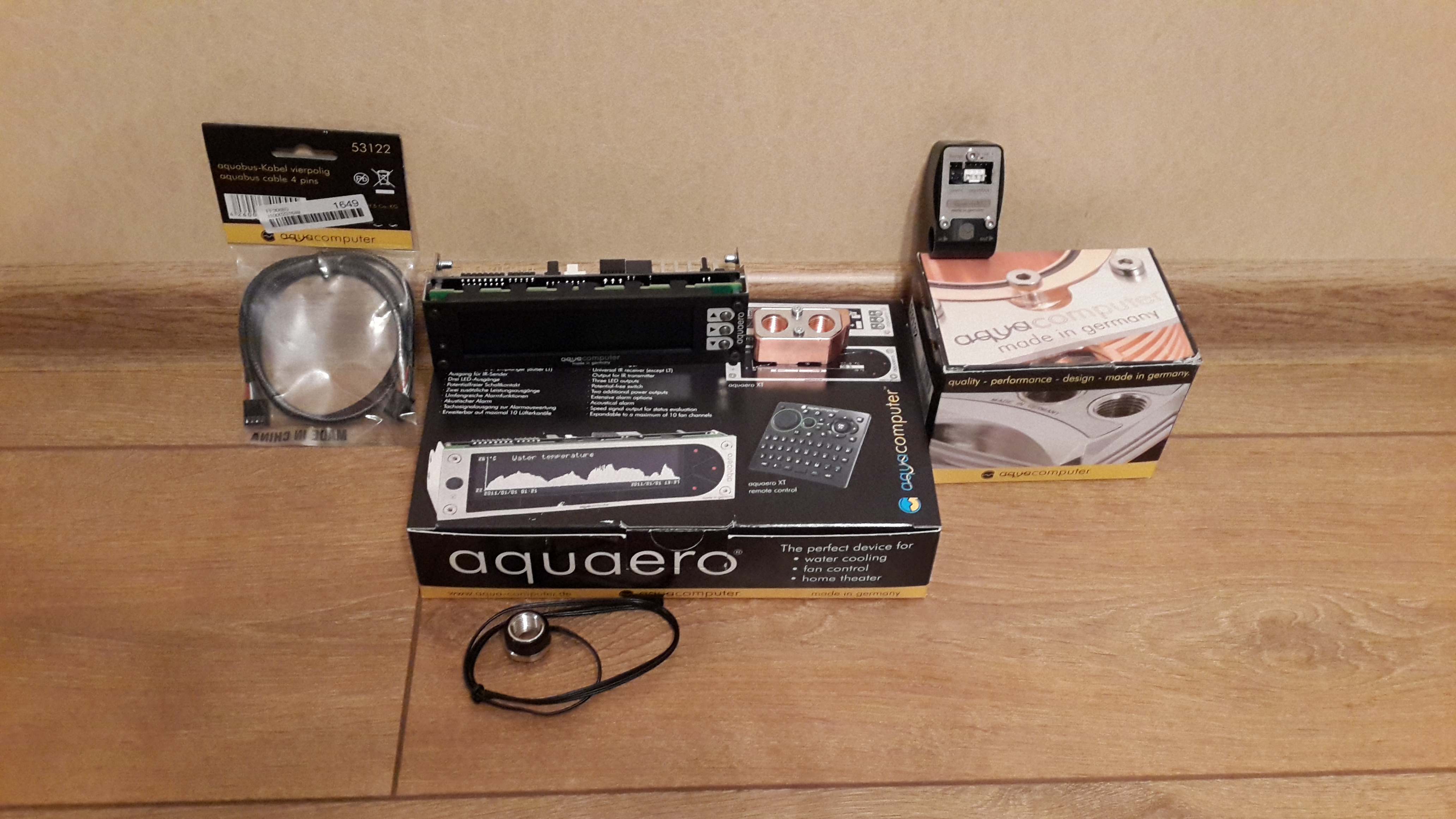

Насчет номрального контроля и регулировок, вот прошлой системой управлял так
20131126_043453_LLS.jpg [ 2.47 МБ | Просмотров: 2321 ]
На этой же системе такой задачи не стоит, нужно просто и базово, назовем это так.
