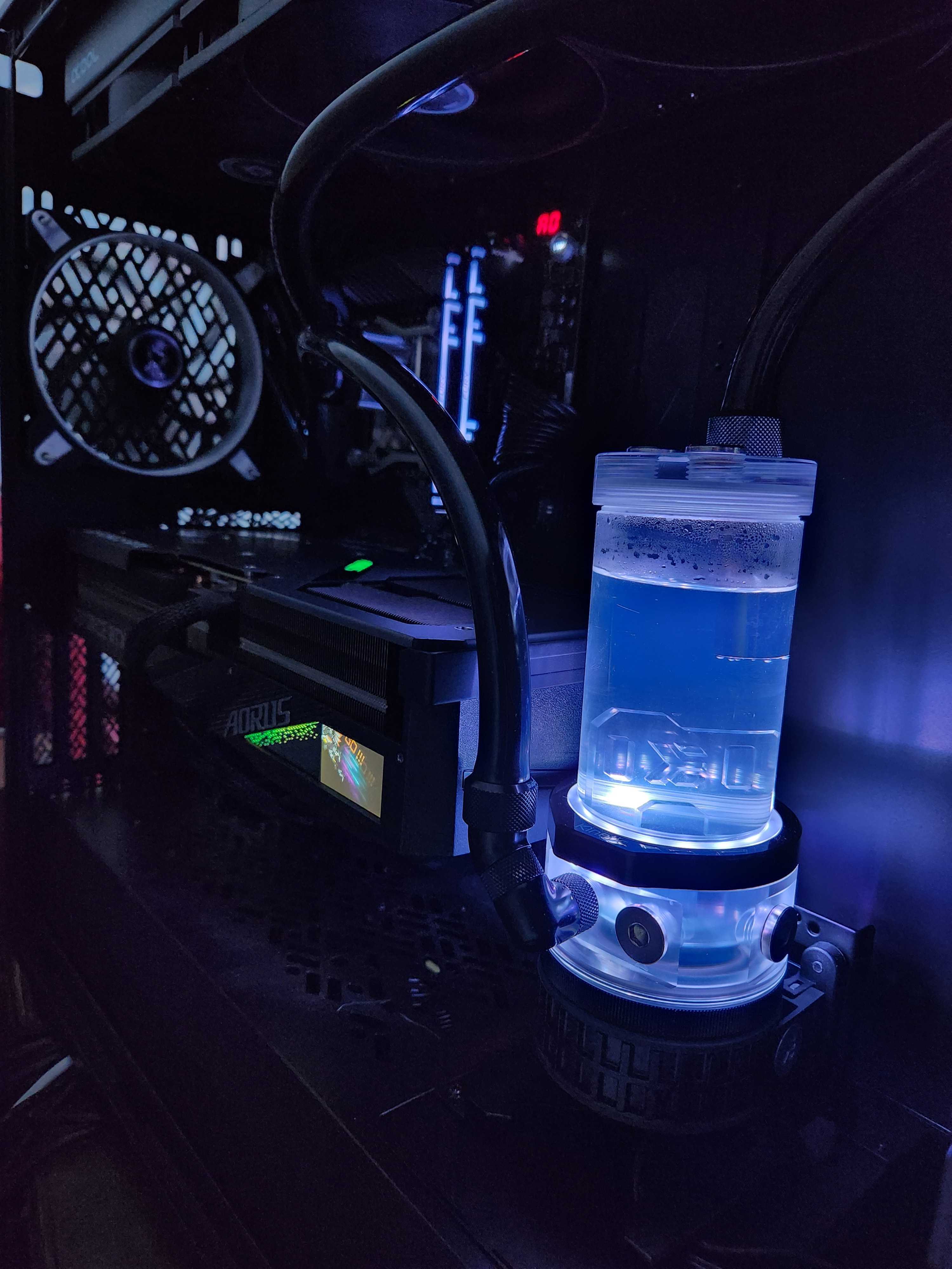

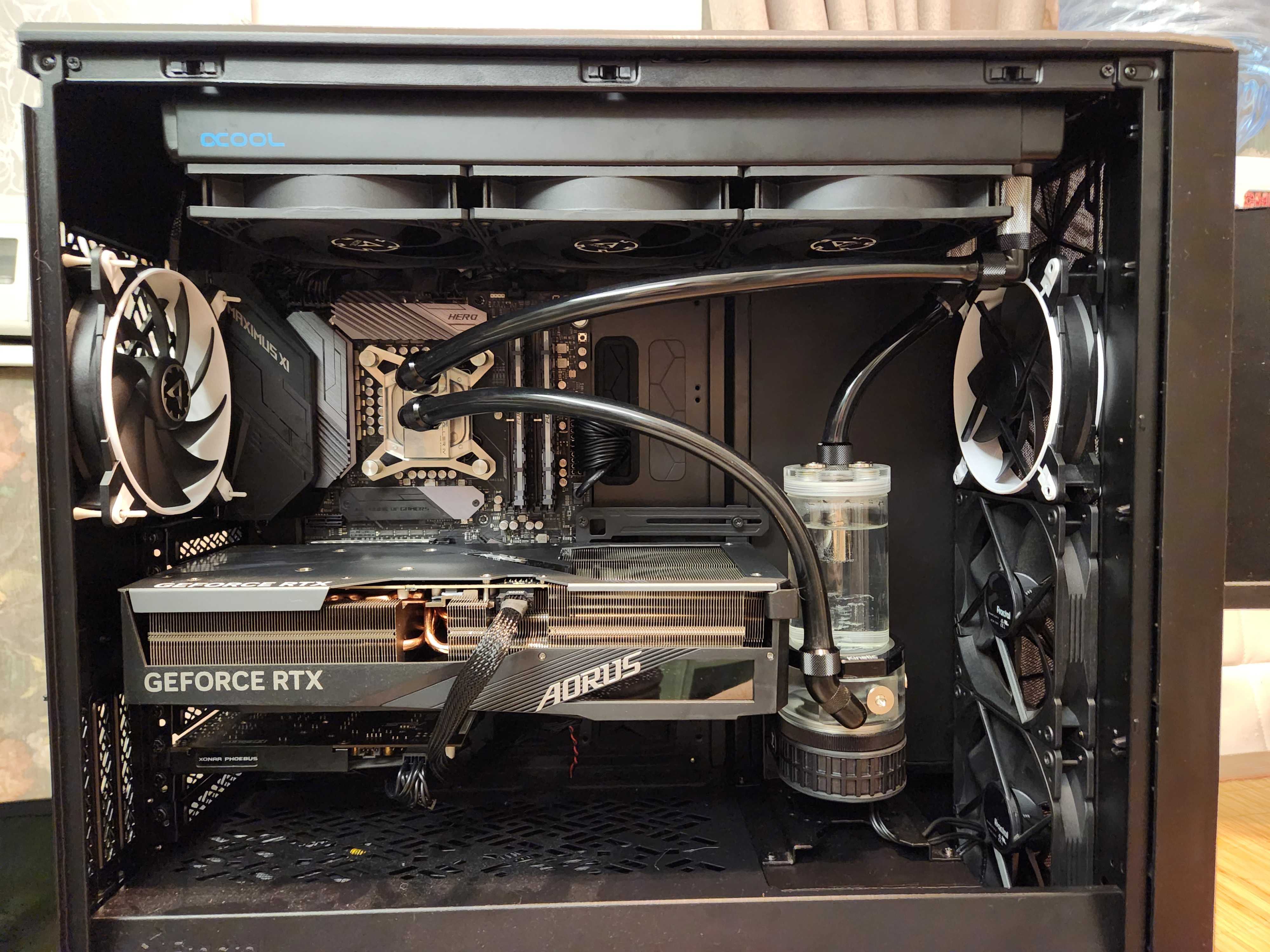

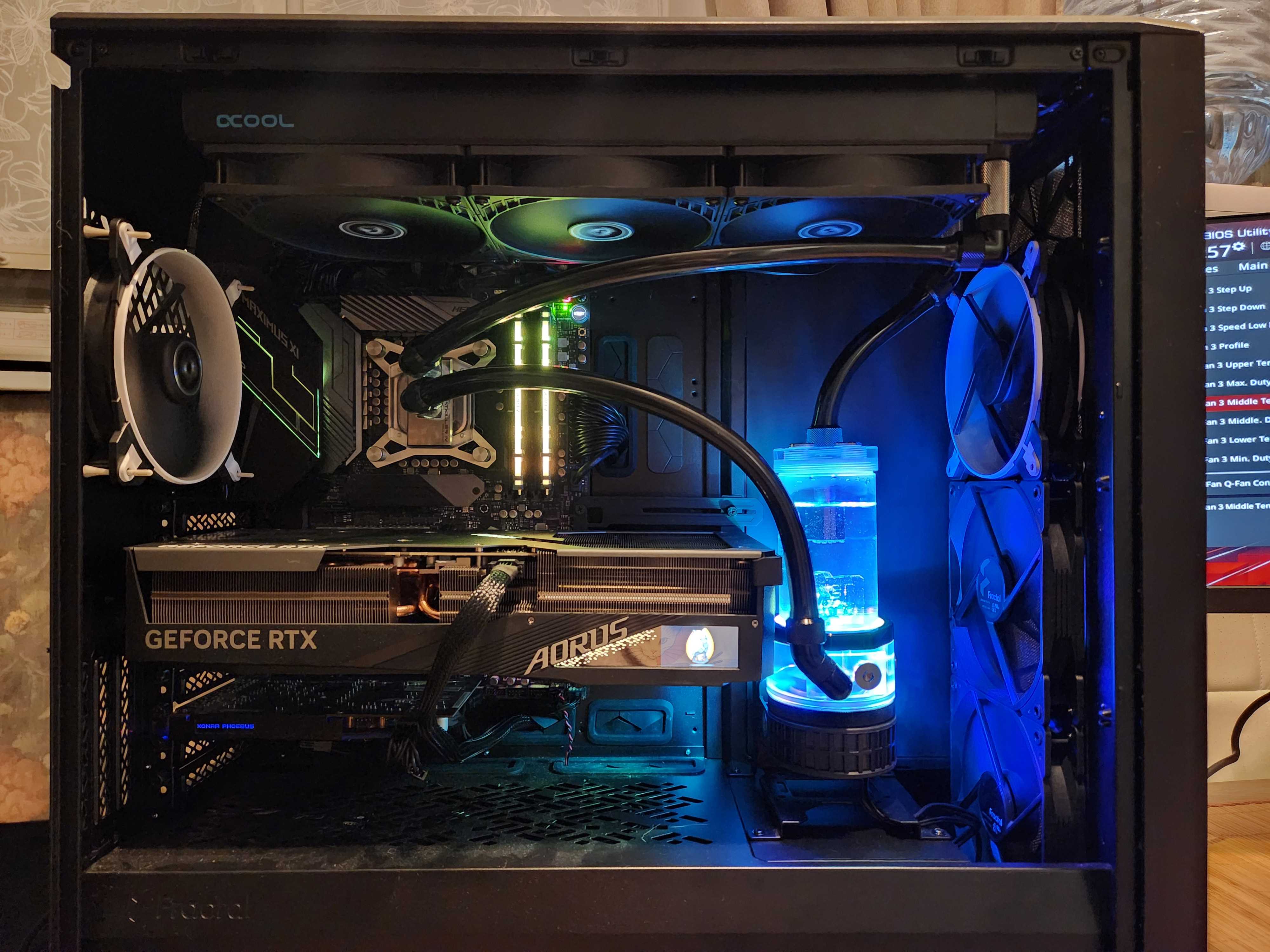

шланг очень слабо держится в фитинге
Отвечаю сам себе же, но можт кому пригодится - шланги Barrow RGTP-H дубовые и очень плохо гнутся, так что их использовать можно разве что как трубки, поворот даже на 45 градусов - это уже не про них.
Но фитинги monsoon даже нормальные мягкие шланги все равно держат плохо, поэтому пришлось заменить и их. (теперь валяются ненужные - заинтересованные велкам в личку)
В итоге взял фитинги Bykski B-FT3-TK-V2 Black + 4 угловых на 45 градусов + 4 прямых (удлинителя то бишь) + 2 угловых на 90 градусов. Шланги выбрал XSPC FLX BLACK 2 упаковки по 2м, хотя и одной упаковки с запасом хватило.
По результату: -14 градусов в LinX по самому горячему ядру - с 97 до 83, а средняя за тест ниже 70ти по всем ядрам, при этом потребление камня в пике 200w. В комнате 25 градусов.
Остался только один вопрос, читал, что автоматически регулировать обороты помпы это так себе идея и лучше, чтобы она всегда работала на 40-50% с постоянной скоростью, но даже на 40% ее слышно при полной тишине в комнате (комп на столе стоит в 50см от уха). Так вот, на сколько это действительно критично? Если это уменьшит ее ресурс работы [условно] с 15 до 10 лет, то как то пофигу вообще, а если она при такой работе умрет через год - то это уже печально.
Итог на фотках
