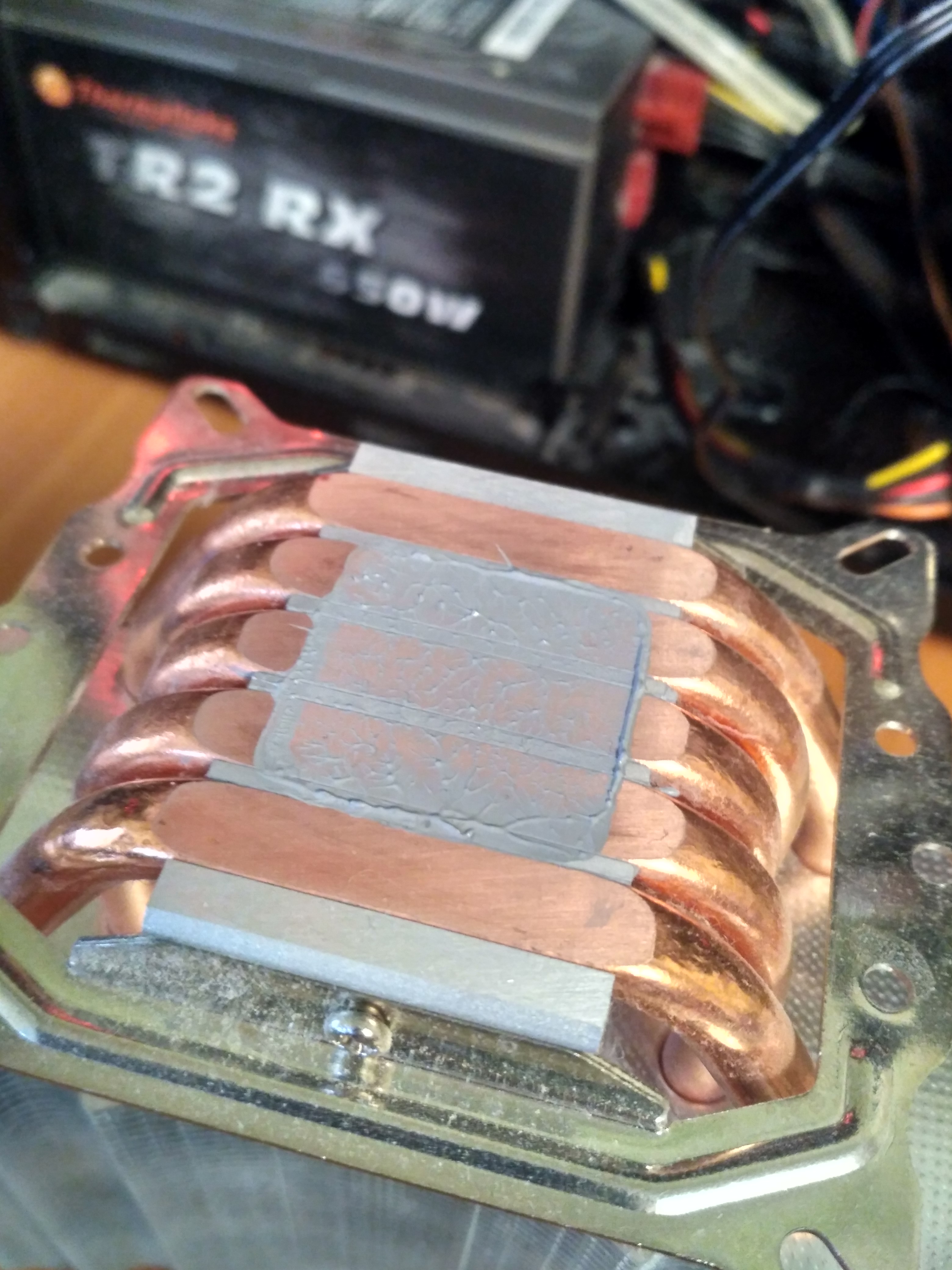

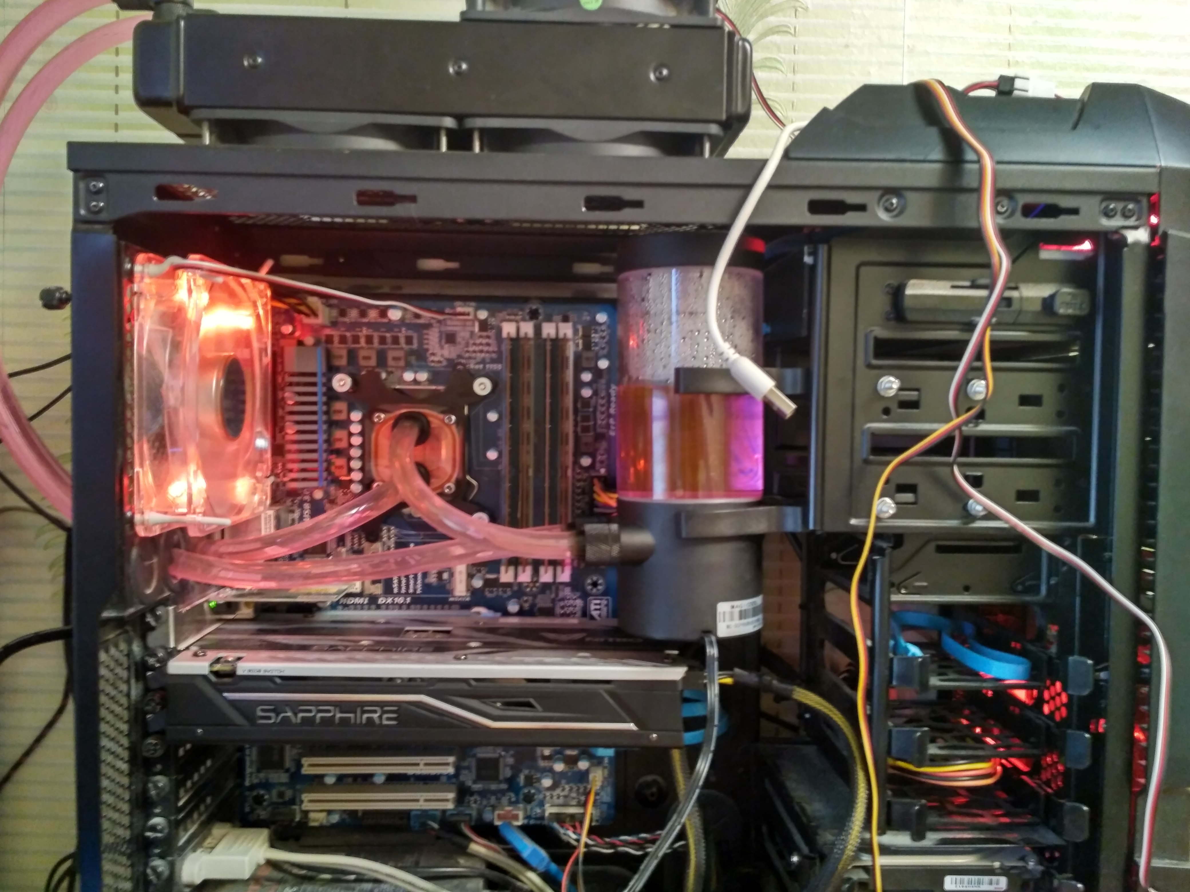

Всем Привет!
Всегда мечтал о водянке и решил ее купить,не обслуживаемые не рассматривались и я собрал кастом.
Собрал такое !
На проц
Помпа
Радиатор.
Само собой в фитинги.
Собрал я все,промыл . Радиатор повесил сверху на 3х 120 вентелях с оборотами 1000 -1300. Залил дестилят + антифриз Starex 50/50
И ВСЕ .....Я разочаровался.Система хуже охлаждает разогнаный i 5 2500 k на Ise Hammer ih 4500.
Крышку процессора и радиатора я само собой ровнял на зерколе, конечно не до блеска но все же.
Но все равно не пойму почему стало хуже ,при комнатной темпиратуре 27-29 вода в колбе после процессора 35-40. Пасты во всех тестах либо алсил 3 ,либо китай GD900.Воздух визде выгнан.Ткните носом где слабое место!
И да ,заказал новый водоблок
Barrow X99Жду пинков.

ВИРЯ Смотрите внимательно температуры проц-подошва-вода-радиатор (само тело, трубки)-воздух после рада. Где больше разница, там слабое место и есть.

ВИРЯ писал(а):
Радиатор.
1 слабое место - нужно медь, можно 120х3 (х3 это длина, а не количество вентиляторов)
зеркало не панацея, от слова совсем
сними отпечаток пасты на проце/блоке и выложи фото

ShadЯ не думаю что медь покажет существенную разницу !
На водоблоке такой же отпечаток.
IMG_20170228_081324_HDR.jpg [ 1.22 МБ | Просмотров: 1254 ]
Попробую отключить вентиляторы и прогреть радиатор ,может в нем дело!
MSI b450 gaming plus\Ryzen 2600\Thermaltake 650 \ BLS16G4D32AESB 16ГБx2, 3200\Sapphire RX484\SSD Transcend 370S 256Gb\SAMSUNG 860 EVO 256\ST1000DM010
