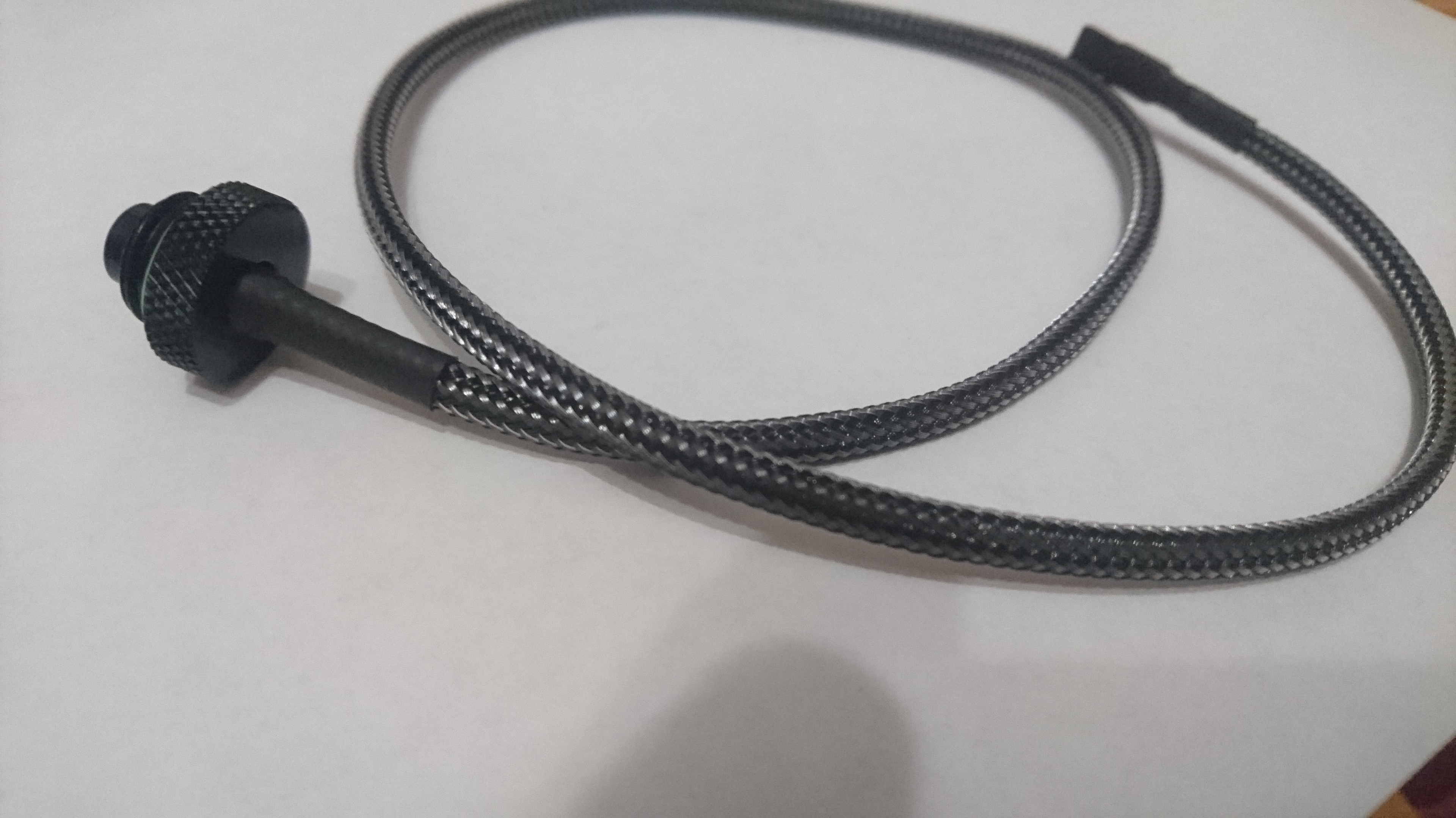

CrownA писал(а):
Изолятор между датчиком и его корпусом (при таком исполнении) должен быть
Что то вы заднюю врубаете)
Какой изолятор, для чего, каково его назначение? От пустотелого корпуса-пробки как передать температуру помещенному в этот корпус датчику? Не понимаю ваш посыл)

Этот датчик (как и большинство остальных) конструктивно выполнен так, что измеряет он температуру своего же корпуса, частично погруженного в жидкость, и частично контактирующего в элементом контура, в который он вкручен и изолированным от него он не может быть впринципе, иначе он будет показывать погоду на Марсе. Покажи какой-то иной (более правильный с твоей точки зрения) вариант, в котором датчик изолирован?

Syber писал(а):
Мне кажется не стоит вкручивать непосредственно в греющийся компонент, то бишь водоблок проца или видео, т.к. он сам будет подогревать корпус датчика и показания будут несколько неточными. Правильнее вкручивать его в рассеивающий компонент, например радиатор или тройник какой.
В моём радиаторе только 2 порта, без тройника не обойтись. Ещё могу в резервуар вкрутить, он после радиатора, значит самые толковые данные получу - температура растёт, радиатор не справляется, пора включать вертушки.
По виду датчик торчит в углублении, не касаясь стенок. И на него свободно попадает вода. (фигню сморозил) Та резиночка не помогает...
Да нет, обычная пустотелая фигурная пробка, с помещенной в нее датчиком и залитой теплопроводящей "фигней")
