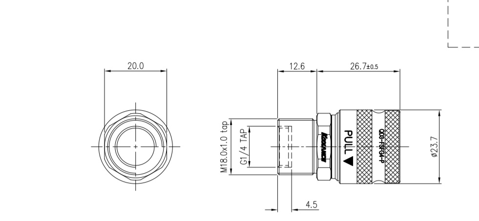

Правильно я понял, что у БРС koolance QD3-FSFG4-P внутренняя резьба G 1/4 глубиной 4,5 мм и фитинг с длиной резьбы 5 мм просто не получиться дожать?
Глубина резьбы
Снимок экрана (728).jpg [ 50.75 КБ | Просмотров: 969 ]
https://koolance.com/quick-disconnect-n ... -qd3-fsfg4

nag77
Согласно чертежа вы поняли верно...
То есть ты свой фитинг совсем совсем без прокладок/о-рингов что ли дожимать собираешься? Тогда у фитинга смахни пол миллиметра резьбы, если именно так вопрос поставлен...
Хотя я бы все таки прокладочку то поставил :D

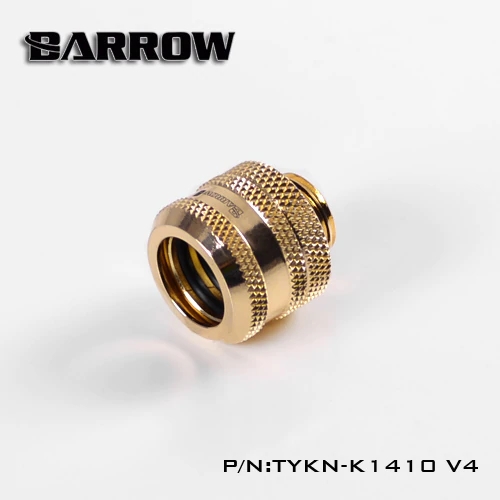

Назрел вопрос общего плана (уверен, тут достаточно людей обладающих тонким вкусом). Как думаете, позолоченные фиттинги будут сочетаться с чёрным корпусом СБ и черным/белым радиаторами? А если рез, топ и кавер помпы тоже позолоченые?
Комментарий к файлу: xxx
Barrow-White-Black-Silver-Gold-OD14mm-Hard-tube-fitting-hand-compression-fitting-G1-4-OD14mm-hard.jpg
Barrow-White-Black-Silver-Gold-OD14mm-Hard-tube-fitting-hand-compression-fitting-G1-4-OD14mm-hard.jpg [ 58.35 КБ | Просмотров: 611 ]

beavis81
Два цвета в проекте во главе с Чёрным - угу, будут-будут... белый превратить в чёрный
Согласен, белый ни к месту будет с черным/золотым.

Регистрация: 31.08.2005
Откуда: Петербург
Надо еще посмотреть на цвет "золота". Если будет смотреться латунным оттенком, то задуманная благородная комбинация превратится в дешевку.
Никель хотя бы дает такое же благородное сочетание черный - серебро. И поэтому я медные водоблоки без покрытия как-то не одобряю. (Хотя у самого есть Супремаси, но он и брался как бомж-вариант).
