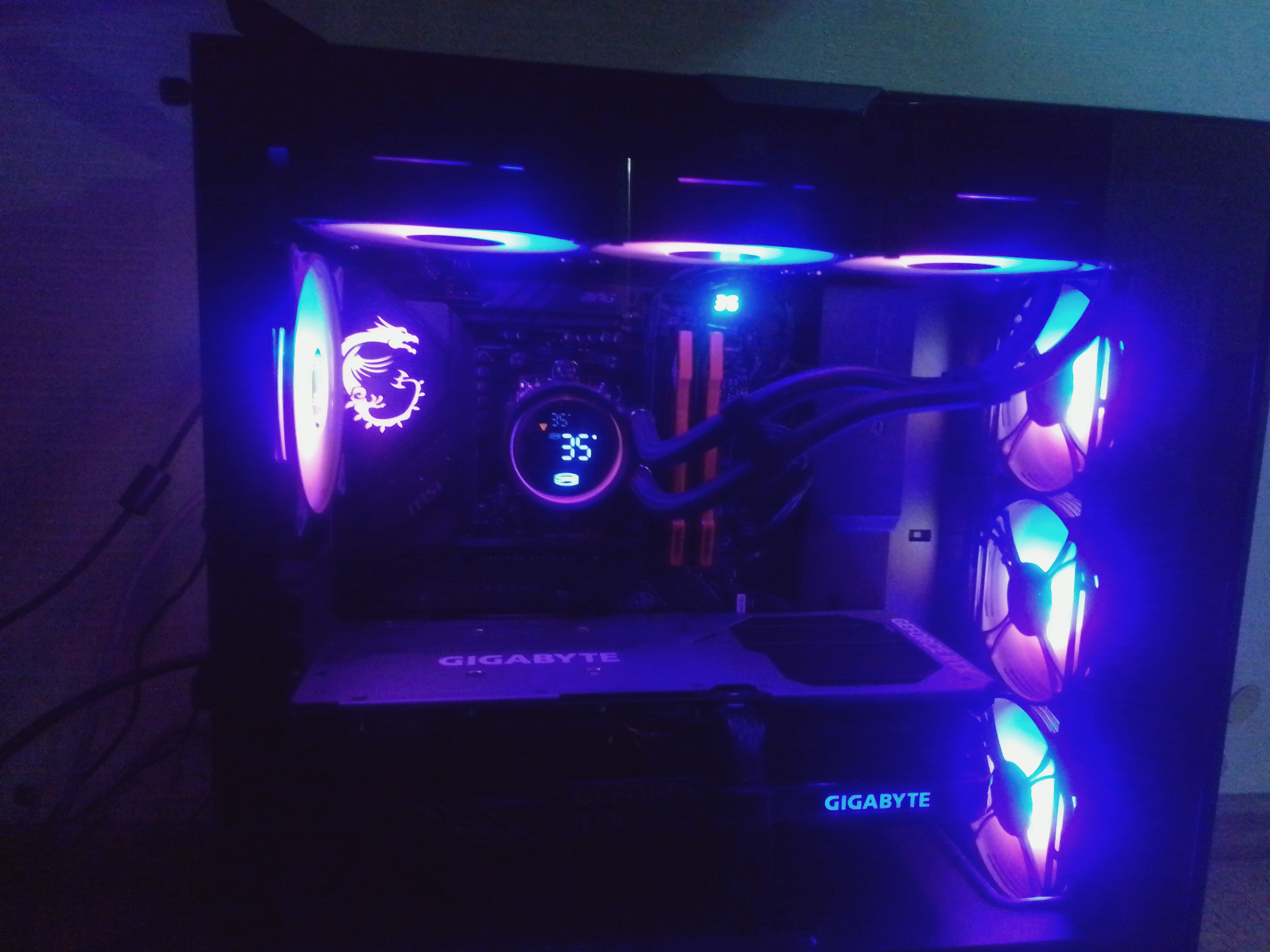

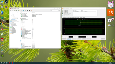

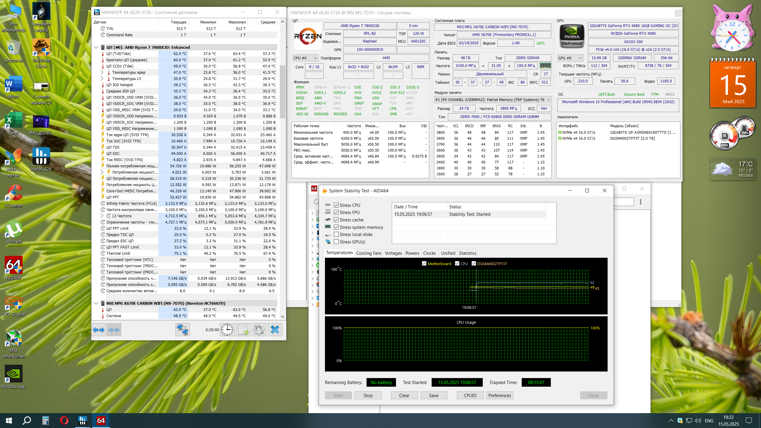

Здравствуйте, полторы недели назад купил себе СЖО PCCOOLER DA360 Pro ARGB Digital за 6200 рублей, протестировал в стрестесте AIDA64 максимальная температура была 78 градусов. Подумал что все же температура высоковата, в итоге оказалось что забыл снять пленку с медного пятака. Заново прогнал тест AIDA64 20 минут температура плавно плавала от 58 до 62 градусов, в тесте ОССТ POWER процессор прогрелся за 20 минут до 73 градусов. Для такой цены эта СЖО совсем огонь.
IMG_20250505_202545.jpg [ 2.71 МБ | Просмотров: 490 ]
Процессор ruzen 7 7800x3d.
Снимок экрана (2).png [ 2.84 МБ | Просмотров: 490 ]
Поразительно низкие температуры для данного камня в приведенных нагрузках. Возможно не туда смотрите(температуры) или процессор работает не в полную силу.
В роди в полную частота процессора прыгает от 4512 Мг до 4830 Мг в среднем держит 4710 Мг. Температуры по графику все видно.

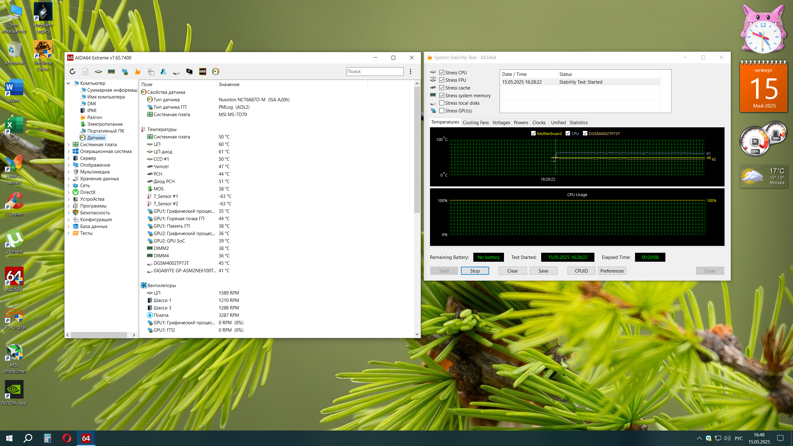

hwinfo64 запустите и в разделе amd ryzen 7800x3d будет пачка температурных датчиков. Нас интересует CPU(tctl/tdie) и core temperatures. Вот это будет правильная температура во время нагрузок. Aida похоже отображает какие то усредненные датчики и не показывает реальной картины. Плюс в том же разделе есть датчик cpu package power - это потребление и было бы неплохо увидеть его значение.
Плюс можно запустить aida stress test только с одной галкой FPU - и глянуть температуры в таком режиме.
Снимок экрана (4).png [ 2.09 МБ | Просмотров: 425 ]
Регистрация: 03.02.2016
Фото: 7
Gfdtk197382 спасибо.. ну детская нагрузка - 55w. Отсюда и температуры такие.
А если этот же тест, но как советуют выше - галку ТОЛЬКО на "Stress FPU". Не знаю, как у ряженок, но у меня что на 12700к что на 14900к между только FPU и FPU+CPU (+ т.д.)достаточно весомая разница по жору. Например у 14900 это 250 ватт без FPU и 320-330 c ним. Я в принципе этим FPU проверяю на стабильность и нагрев.

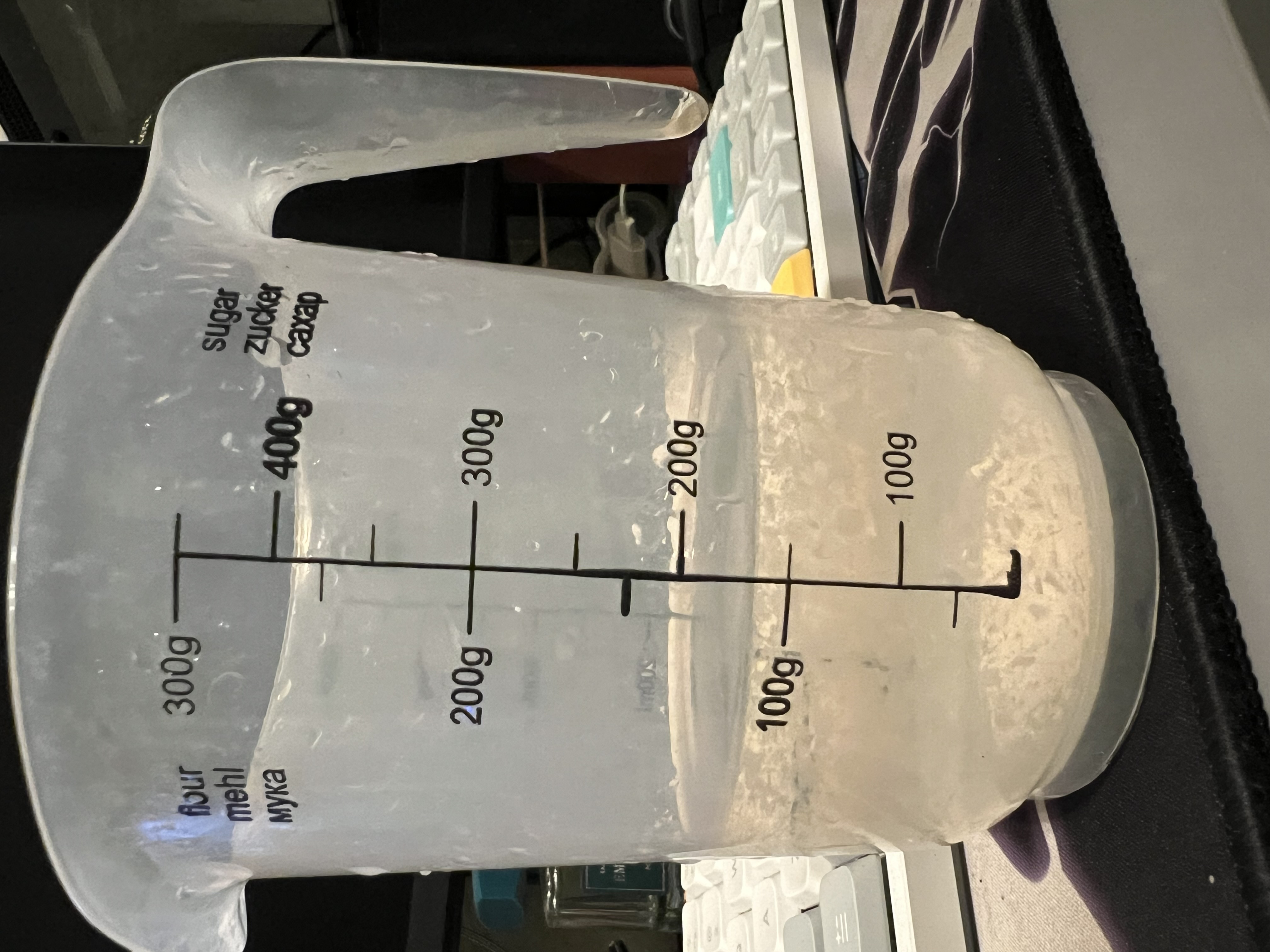

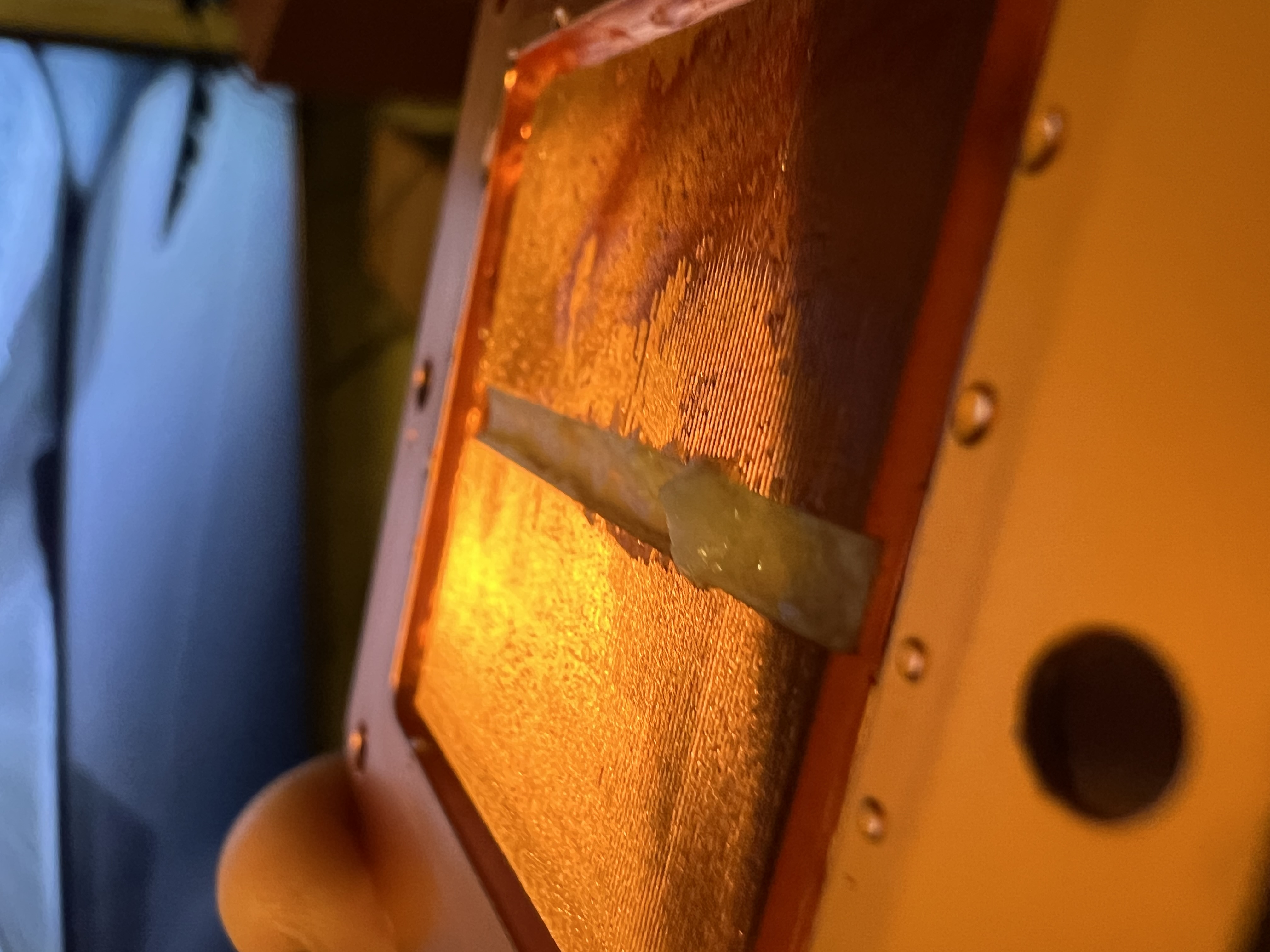

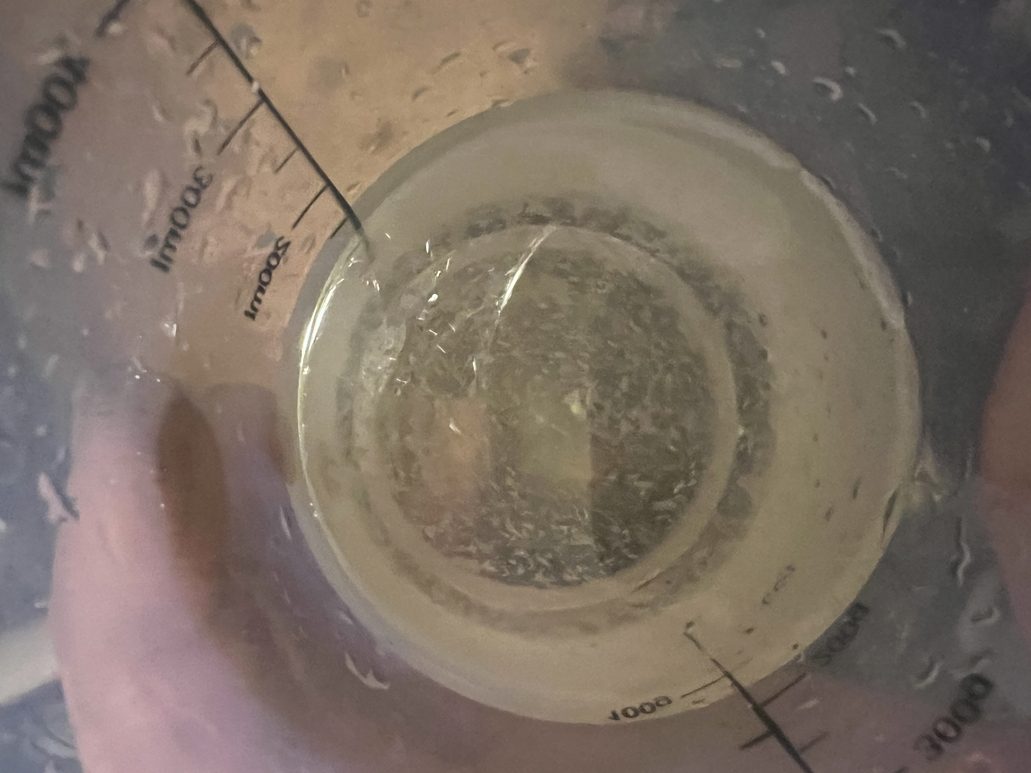

Вскрыл свою старую воду , результат на фото, 2 года воде
тык
IMG_0214.jpeg [ 1.6 МБ | Просмотров: 388 ]
IMG_0213.jpeg [ 1.59 МБ | Просмотров: 388 ]
IMG_0219.jpeg [ 1.52 МБ | Просмотров: 388 ]
R7 7700, gigabyte b650 aorus elite v2, Palit GeForce RTX 4080 GameRock
, G.Skill Trident Z5 RGB 32гб 6000 cl30 , Seasonic Prime 1000w 80Plus Platinum
Регистрация: 09.09.2012
stalkerproffi что за вода?
->->-Z-O-V-<-<-
Регистрация: 15.02.2011
LIAN LI Galahad AIO 360 UNI FAN SL120 Edition
И не хватает немного жидкости , обычно на 360 150ml (это если верить каналу Gamers Nexus) а тут 120 вот она у меня и журчала переодически, ну и когда сливал она не полная была
Ну зачем ты челу снял его розовые очки? Было же так круто, вода за муку и 73С в стресс тесте )
