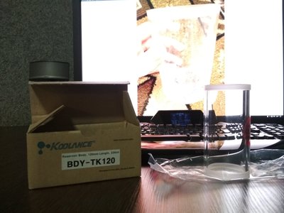

Ребята извините если опять оффтоп развел, но не знаю куда написать по одной проблеме (направьте в нужную ветку если ошибся :-) ): вообщем увидел на колбе Koolance 80x120mm, что она вся изнутри покрылась микротрещинами. Из-за чего такое могло случиться? Из-за температуры?

Mad Max Спирт не лили случаем?
Регистрация: 04.02.2011
Фото: 5
Ничего кроме жижи Koolance LIQ-702 blue в контуре не было.

"Кипятили"?
Регистрация: 11.03.2008
Откуда: Норильск...
Mad Max
Фото в студию...

atlonn писал(а):
Фото в студию...
фото1
фото2
13700K H2O-LS720, MSI Z790 Tomahawk, 32Gb 6800CL34, Palit GameRock RTX 5090, 980 Pro 512Gb/1Tb, Samsung Odyssey G8 G80SD(3840х2160х240)
Откуда: Норильск...
Mad Max
Вау...
Ужасть какая...
Из-за ЖиЖи Ку точно не может, у меня 3 колбы как канолевых так и пользованных - подобного нет и не было ни когда...
Полез в коробку и достал Б/У колбу такого-же типоразмера, года 3 стояла в контуре - помыл, убрал в н\з..:
IMG_20190207_213700.jpg [ 1.14 МБ | Просмотров: 760 ]
Однозначно выкинуть...
Отчего такое... х.з. акрил ..........

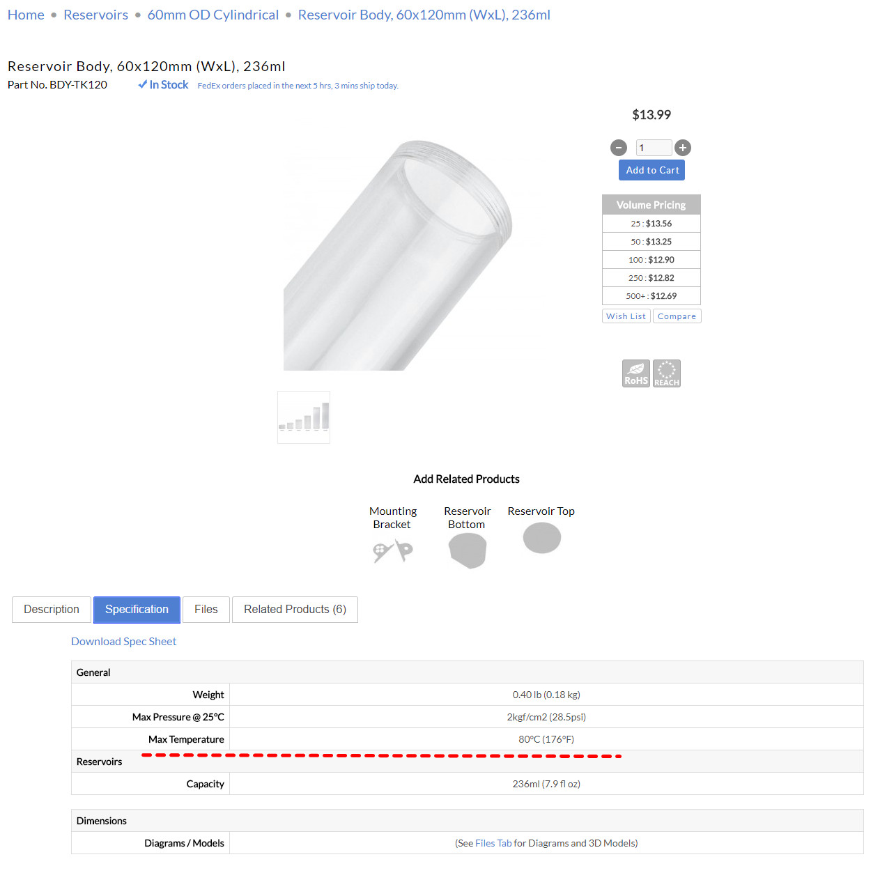

atlonn писал(а):
Отчего такое...
Может из-за большой температуры жидкости? Какая максимально допустимая темпа жидкости должна быть?
Правда у меня нет температурных датчиков. Подумываю поставить их на вход и выход. Подскажите пожалуйста кроме самих датчиков (и какие лучше поставить) что еще нужно? :?:
Откуда: Норильск...
Неее, не верю
