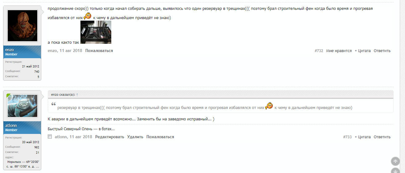

Слова "не верю" в контексте Действительного присутствия температуры ЖиЖи контура более 80* Цельсия у камрада Mad Max для нанесения непоправимого ущерба материалу Акрил...
Т.е. я не верю, что подобная температура ЖиЖи была у камрада Mad Max в контуре и как следствия моего неверия - не считаю эту гипотетическую причину фактической...
Угу, сомневаюсь, что вааще узнаем действительную причину...
Я спросил у Mad Max - кипятил? Ответа не было. Думаю, кипятил.

Mad Max дерьмовый акрил как он есть...
1в1 как ЕКашные резервуары 2й ревизии
которые сыпались массого где-то у меня валялся такой-же "сеточкой"
от спирта кстати акрил по другому себя ведёт, там глубокие но редкие трещины, которые сразу начинают теч.
видимо куланс забабахал партию из низкосортного сырья, бывает не правда ли atlonn ?

Такую сетку я вижу первый раз, в основном видел трещины, сетку от спирта или резкого нагрева-охлаждения. Предположил, что перегрев был.

Начинаю вспоминать, что перед сеткой на колбе был белый налет от чего тоже не понятно :?: Пока временно продолжу юзать эту колбу, вроде как сквозных ранений на ней нет :D . Как закажу остаток частей пересоберу все :-)
На редете как то наткнулся на обсуждение, там заявляли, что этил с акрилом еще так сяк выживает, а вот с метиловым и изопропиловым спиртом ему будет очень плохо, это я к чему, изопропиловый спирт (емнип) есть во многих чистящих средствах.
