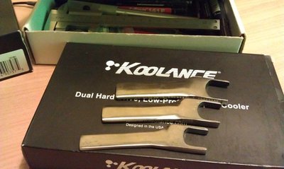

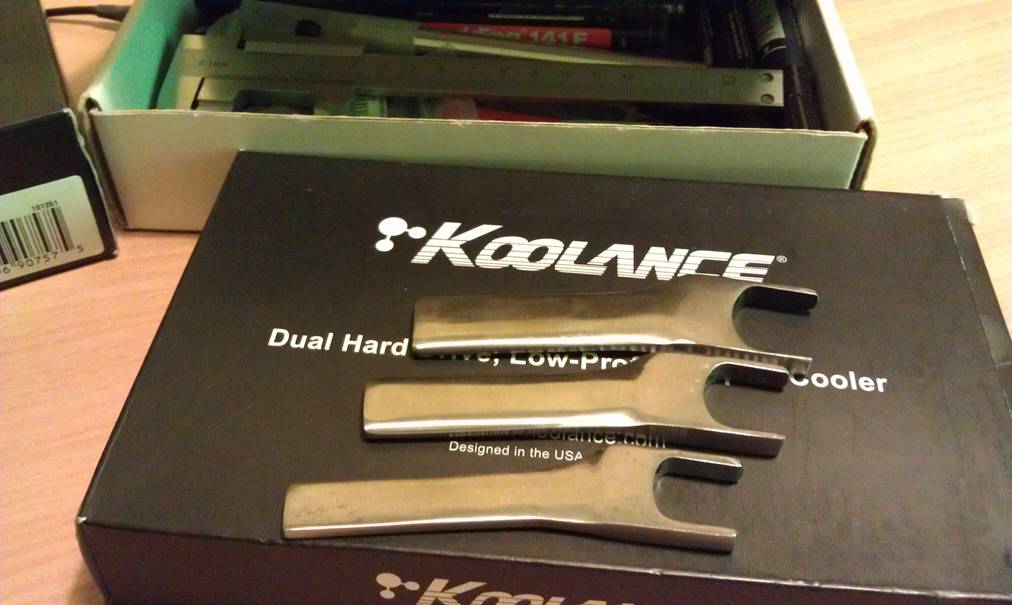

atlonn писал(а):
Прошло время и вы решили снять шланг для чего-либо, угу, пытаетесь открутить эту самую компрессионную гайку, а она тваринка не откручивается, а начинает выкручиваться сам фитинг из деталюхи...
Ну и чего вы будите делать..? Я применю остренький скальпель радиомонтажный --- шланг - это расходник... что примените вы - это меня уже не касается...
Ясно, действительно обрезать шланг (рассходник), да и всё ... иначе там можно делов наделать.
Не очень понял про "как все от руки" - если бы затягивал ключом что-то бы изменилось?
Фитинг был бы сильнее затянут и не стал бы откручиваться вместе с компрессионной гайкой?
Видел у вас два типа красивых ключей(вроде самодел) - как вы их используете, можно пару слов?
Регистрация: 11.03.2008
Откуда: Норильск...
Breslavets писал(а):
Уточнить хочу - мы же можем гнуть шланги в кипятке (с вставленным в него силиконом или проволокой), и шланг,
после остывания сохраняет свою форму.
Угу... Но не совсем ту которую придали, а с большими радиусами, т.е. матриала шланга упругий и кипятком это свойство материала не изменить...
Я поэтому и предположил, что надевая нагретый шланг на фитинг, шланг изменится после остывания и снятия с фита.
Т.е. его повторно будет легче одевать, ну и снимать соответственно.
Есть нюанс --- шланг эластичный и я не заметил той незначительной разницы(для меня) в повторном использовании шланга на штуцер...
Угу... Бывают такие места где лучше просто обрезать и не лохматить бабушку...
А вот это уже старая история двух "противоборствующих" лагерей(один лагерь всё в ручную закручивает, а другой лагерь применяет инструмент) --- я из второго...
Угу...
Самопал
8ca07de665ac9a85daa26237d2bcdef5511a5a166297122.jpg [ 64.64 КБ | Просмотров: 861 ]
А вот здесь приходит на помощь тот самый уродский профайл мой --- там есть искомое...
Помогу >>> Шланги, фитинги для шлангов, а также хомуты и прочая арматура для СЖО на шлангах #12475113
процитирую самого себя с братского ресурса..:
Однако суть верная - раздавить O-Ring ровно до того момента как буртик фитинга коснётся ответной детали... Но исполнение полный ШВАХ в ролике - ключик Гигантского размера,тянет безбожно(видно,что усилие прилагает весьма большое),кол-во витков на затяг у него многовато,весьма небрежно одевает и снимет ключ с фитинга(покрытие),использует накидную сторону ключа(не правильно)вместо рожковой(правильно)...
Это ролик диверсант не иначе...
ИМХО --- сам Всегда пользую ключик(специально изготовленный комплект)для добивания O-Ring...Однако эти ключики весьма малы в размерах,момент докрутки составляет 1\4 оборота в среднем,ну и конечно Я знаю сколько и с каким усилием нужно --- это касается Только арматуры от Koolance и только лишь для поберечь пальцы свои от черезмерной нагрузки,ну и конечно ради гарантии полного вкручивания фитинга на своё место(буртик фитинга упёрся в ответную деталь,раздавив при этом O-Ring) и делается весьма аккуратно,чтобы не повредить анодированный внешний слой обеих сопрягаемых деталей..!
Без ключиков весьма проблематично Гарантированно "посадить" фитинг на своё место - так зачем мучиться...Повторяю - это касается Только меня и Только арматуры Koolance & Koolance,которая имеет на своих телах лыски под инструмент..!
Проблема с наличием запасных O-Ring иль профиль прокладки важнее отсутствия течи..? Меняю O-Ring ВСЕГДА на соединении ежели его размыкаю,вне зависимости от "плоская\круглая" прокладка стала апосля использования - кстати профессиональная привычка и весьма полезная...
А можно пару слов о самопальных ключиках?
Почему их несколько, какие где применять и как, и кто их так душевно сделал?
Арматура Ку проектировалась с заботой о пользователе --- на важных частях проточены "лыски" под инструмент...
У меня есть свободный доступ к токарному станку на рабочем месте + набор нужных абразивных кругов и меньший размер зева рожкового ключа "волшебными" движениеями шаловливых ручонок превращается в нужный по размеру инструмент + финиш добро пройтись вулканитовым кружком и полирнуть всё это дело алмазочкой или пастой Государственного оптического института нужной величины...
Штангенциркуль, а при нужде микрометр) знаете где взять...
Однако простой заточной станок спокойно справится с поставленной задачей --- у меня их тоже есть, просто на токарном гораздо проще и много быстрее менять рабочий инструмент нежели на заточном...
Замечу, что самый большой размер ключика конечно будет различаться для накидных гаек у компрессионных фитингов 10/13 & 10/16...
Ну а применять подобный инструмент советую по назначению конечно...
