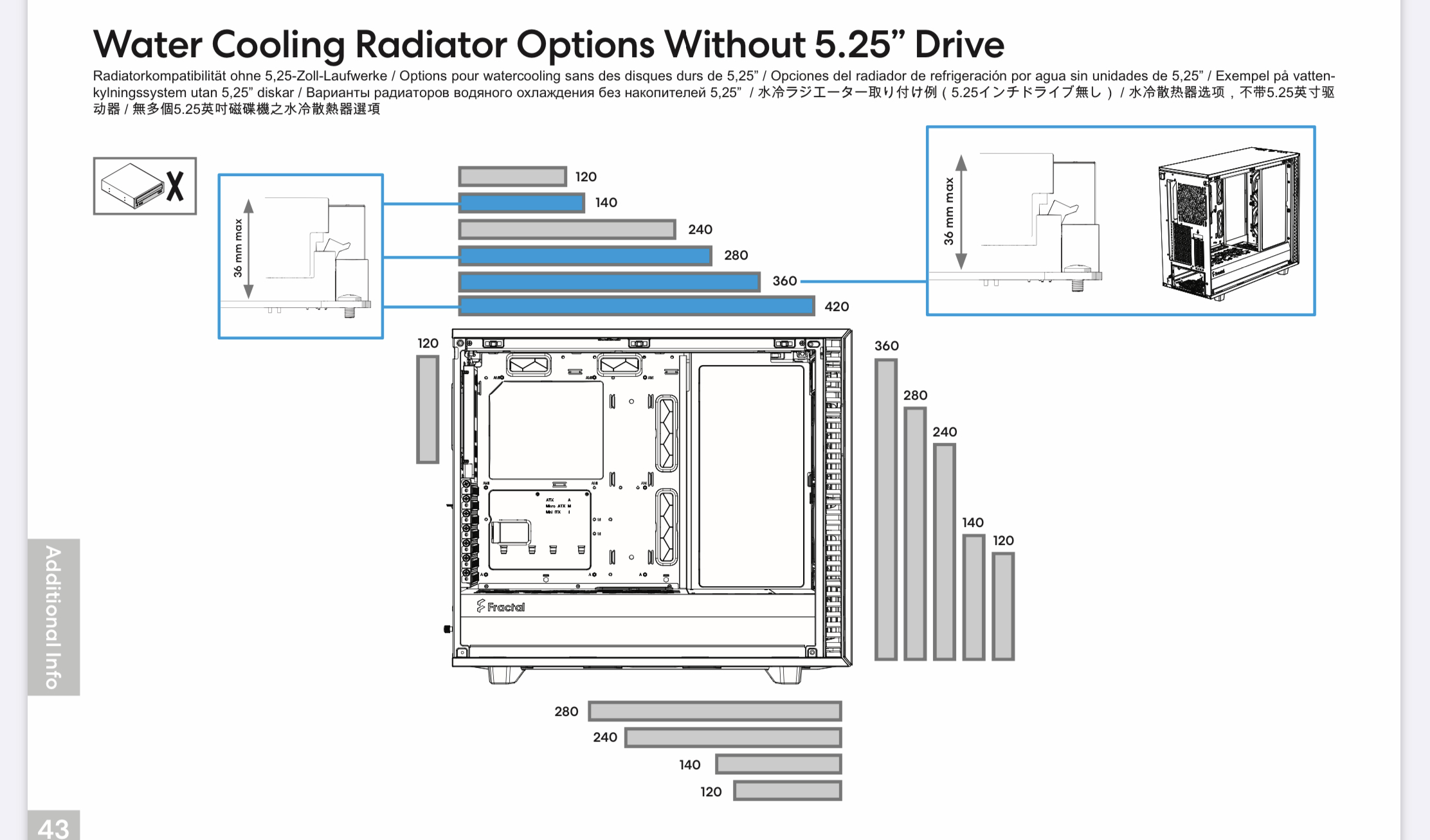

Подскажите что значит размер 36 мм какой радиатор брать на верх.
Видимо общая толщина радиатора, если сзади тоже будет радиатор, проверь - не будет ли он мешать радиатору/вентилятору вверху. На длину и ширину тоже обрати внимание, они у радиаторов разные и может так получится, что 420 не станет.

Тоже кажется что 36 это не радиатора, а может вентилятора толщина если такие есть

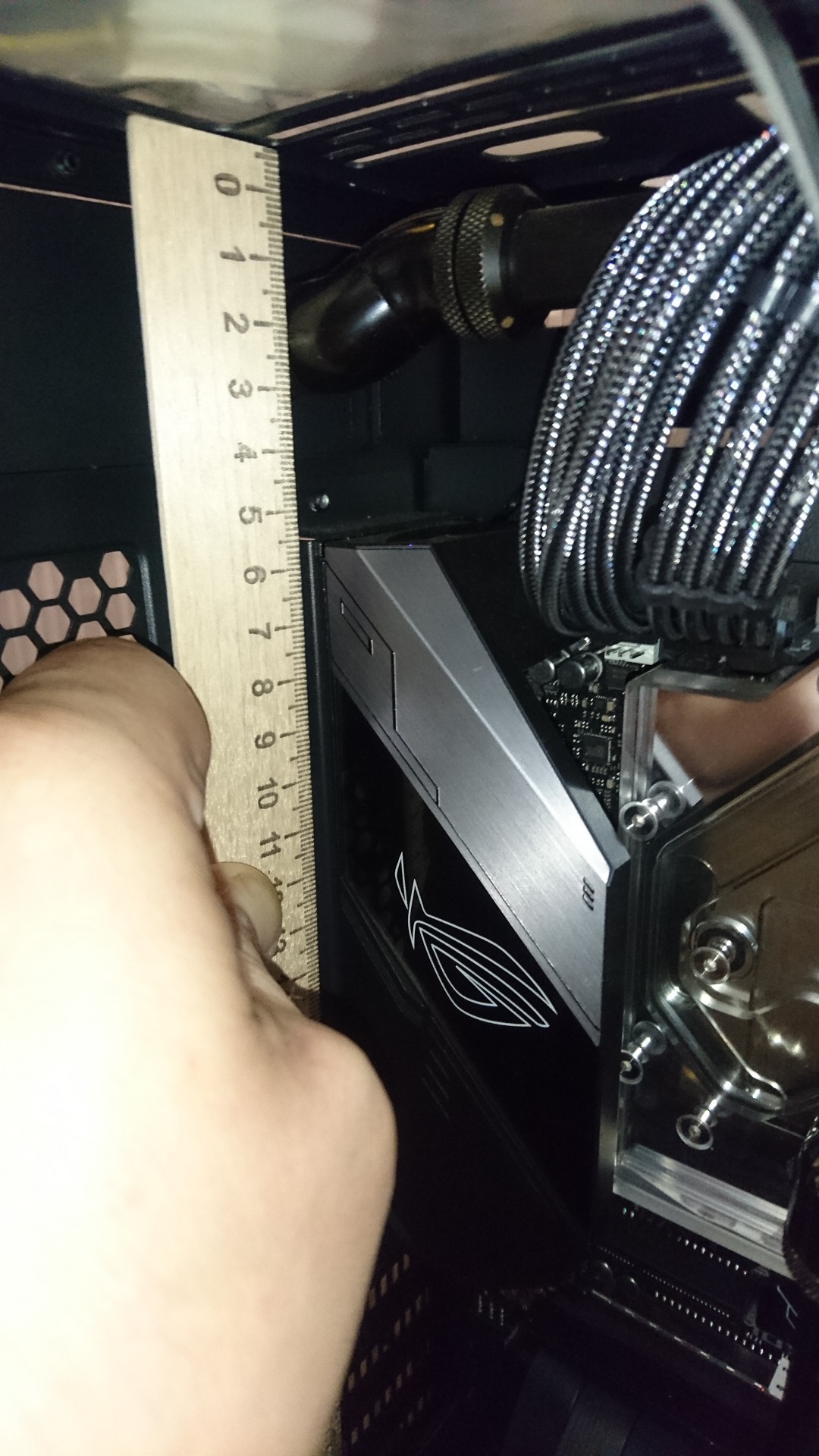

ladick, это ограничение на высоту радиаторов на материнской плате.
Ты можешь поставить более толстый 120мм радиатор, чем 140мм. При увеличении толщины радиатора сам 140/280/420мм радиатор раньше упрется в систему охлаждения материнской платы.
То есть для серийной воды это не имеет значения, а для кастомной сжо эти ограничения и даны.
В любом случае, нужно плясать от высоты элементов на материнской плате. Может у тебя радиаторы на материнке и оперативке будут достачно высокие и ты не сможешь нужный радиатор поставить.
А вообще, глянь сборки других людей в интернете на этом корпусе. Это даст тебе больше конкретной информации.

ladick, всё равно придётся пилить корпус, имей это в виду.

Мне одно бы понять войдут ли эти два радиатора 360. Толстый вперёд. Тоньше наверх.
Radiator: EK-CoolStream PE 360 (Triple) Radiator size: 400 x 130 x 38mm (L x W x H)
EK-CoolStream XE 360 (Triple) Dimensions: 400 x 130 x 60mm (L x W x H)

ladick, я так и не понял, какой конкретно корпус fractal? Ты его уже купил?
9950X3D/CR240/APEX/Z5-64/3070JS/970PRO/905P/700W/TJ07/LG42C4
Регистрация: 11.12.2008
Корпус Fractal Design Define 7 Dark TG заказал уже
i7/10700K/z490 auros master/giga waterforce 2080ti/g.skill 3200 cl14 32gb/chieftek 1200w/samsung evo+ 250/1000 gb/fractal design 7/СВО Ek cpu&gpu

Рекомендую сначала получить корпус и радиатор, все тщательно измерить. Есть вероятность, что 60мм может не влезть.

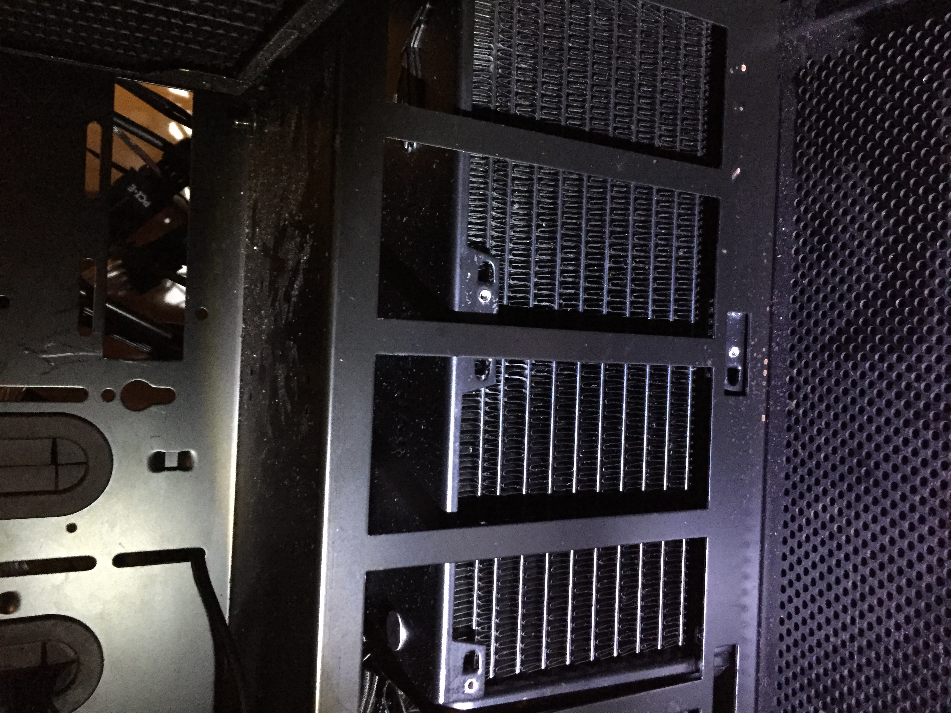

ladick писал(а):
Спасибо. В днс завезли фракталы 7 думаю его брать. 3 радиатора поддержка в мид товер https://www.dns-shop.ru/product/c5f33aa ... 03-cernyj/
Define 7:
Размеры корпуса (ДxШxВ)
547 x 240 x 475 мм
Define r6:
Case dimensions (LxWxH)
543 x 233 x 465 mm
У меня r6. В нижний слот впихнуть 2*140 не представляется возможным(да и 2*120) из-за длины блока питания и отходящих от него кабелей. Точней, только кабелей. Если убрать кабеля, то можно поставить аж 2 вертушки на 140.
Установка спереди и сверху по радиатору - опять же зависит от толщины, мид тауер есть мид тауер, чудес не бывает.
Установка толстого 360мм сверху будет выглядеть убого - будет перекрывать верхнюю грань матплаты. Спереди можно ставить самое жЫрное, что найдёте, это лишь вопрос конфликта с верхним радиком.
Я бы под СЖО лучше взял фул тауер фантекс 719 или лиан-ли о11хл
По габаритам r6:
Отступ от МП до крепления радиаторов: https://sun1-98.userapi.com/7oXxgpZn4KV ... lvMWhs.jpg
Оно же, вид сверху: https://sun1-28.userapi.com/doFdpRq6jEb ... dHu53U.jpg
Сверху влезет, пожалуй, 360 или 280 не толстый радиатор, ВОЗМОЖНО 420, но это не точно
https://sun1-87.userapi.com/7DqzlLLJ_Ro ... MYDrwc.jpg
https://sun9-13.userapi.com/0UKRRd9O7zk ... U2S6So.jpg
Спереди, если в 7й версии эта фигня осталась, придётся её снять(если не планируете использовать слот 5.25: https://sun1-30.userapi.com/0xUx68wzvaj ... u1tGVQ.jpg
а так, спереди можно впихнуть очень жЫрный 360 или 280: https://sun1-99.userapi.com/Vth3lMo6ryD ... nu5ZmQ.jpg
А вот по месту снизу:
https://sun1-91.userapi.com/d7Qc7nqPE1w ... cJ_5bE.jpg
https://sun1-30.userapi.com/_6cVLhf-5mD ... DmmooE.jpg

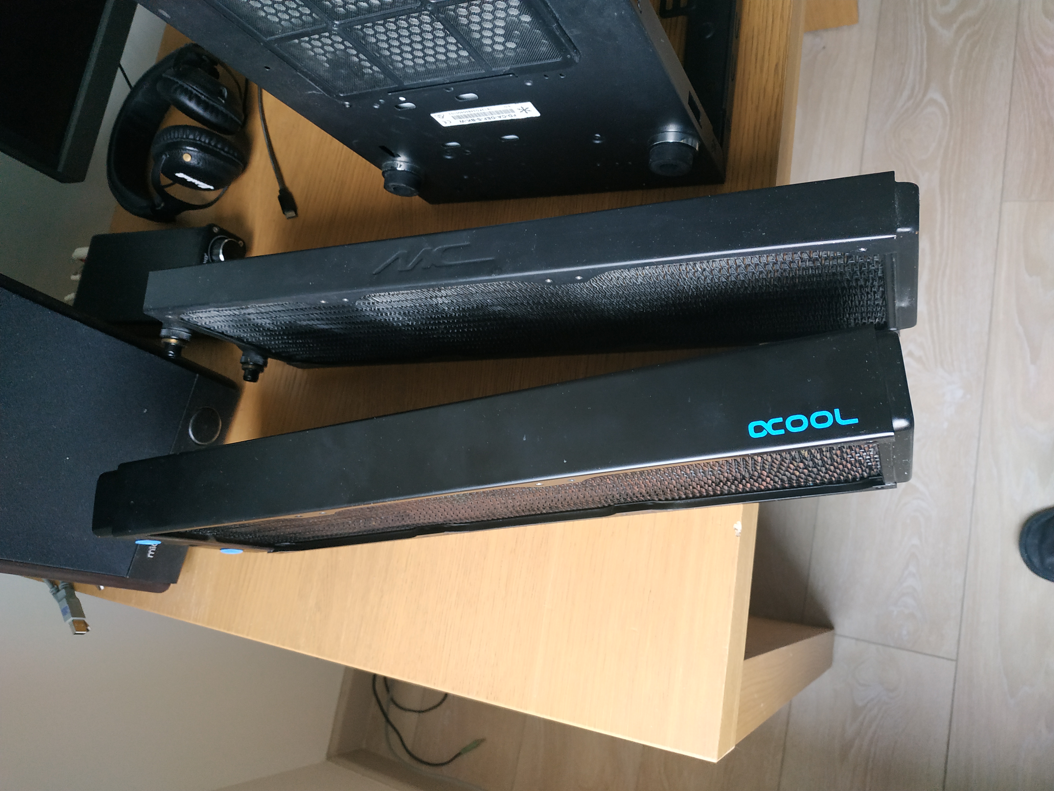

А вообще, заметил, что современные корпуса делают по 30мм радиаторы, и то в некоторых местах в корпусе не то, что места после установки 30мм радиатора считай нет, так ещё в некоторых корпусах место под радиатор надо украсть у другой комплектующей. 30мм радиатор и вентиляторы, висящие над материнской платой, на фоне огромного корпуса - смотрятся убого.
