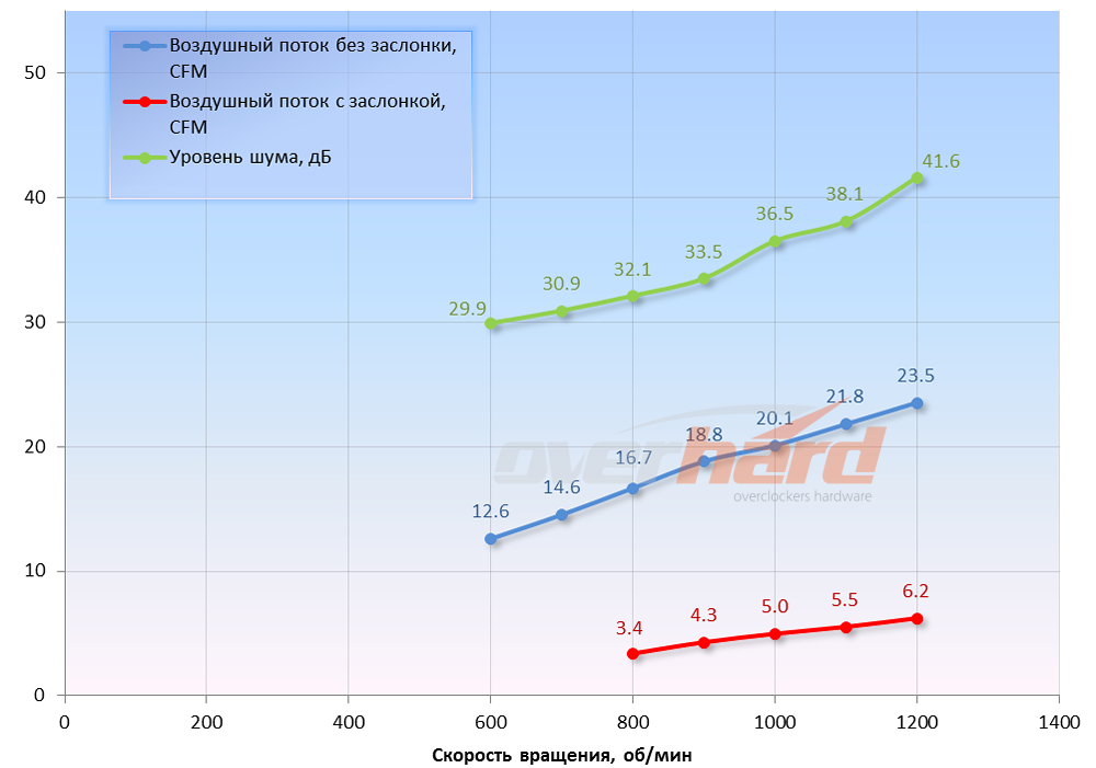

Регистрация: 23.11.2010
Только что заменил Cougar CF-V12HP на радиаторе СВО, поставил Scythe GentleTyphoon D1225C12B5AP-15 120mm
Cougar стояли как на этой картинке
Картинка
Ничего не менял, все параметры оставил прежние. Заменил вентиляторы, по причине небольшого треска Cougar, в горизонтальном положение издают очень противное потрескивание при оборотах выше 500 rpm (Проверено на 8 шт.) Scythe наоборот тихие, слышен тихий шум воздушного потока.
Fan1 - 700 rpm. Fan2 - 810 - rpm, Fan3 - 870 rpm, (Lamptron)
Температура процессора 4770K (3900 мгц) с 38 градусов упала до 31~33 градусов.
Покупайте хорошие вентиляторы для своей будущей СВО :) я, к сожалению, не мог найти Scythe и собирал на Cougar, спустя год купил Scythe и Noctua, очень доволен.

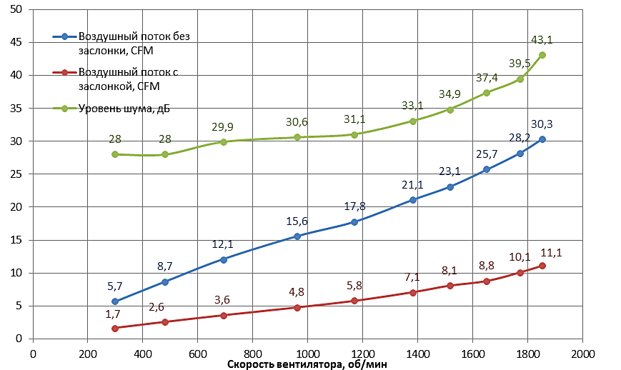

Регистрация: 31.05.2008
Откуда: Смоленск
Фото: 3
-=MaRkFrolov=- писал(а):
Покупайте хорошие вентиляторы для своей будущей СВО я, к сожалению, не мог найти Scythe и собирал на Cougar, спустя год купил Scythe и Noctua, очень доволен.
стоят 5 шт. Cougar Turbine 120, на 850 об.,выбирал исходя из отзывов на забугорных сайтах и тесте на pccooling.ru, выбором вполне доволен,он конечно не настолько тих как скайт,но в производительности уступает не сильно,а цена почти в 3 раза ниже.
Комментарий к файлу: scythe
scythe.png [ 63.4 КБ | Просмотров: 1215 ]
Комментарий к файлу: cougar
cougar.png [ 114.19 КБ | Просмотров: 1215 ]
