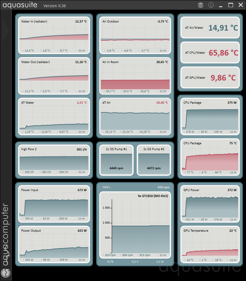

Вот, только что погонял опять для сведения как может быть.
Общая нагрузка на контур из-за биоса на видике показывает в авквасьюте меньше на примерно 140-150 вт. В оверлее и мониторинге АВ потребление видео все верно - там стоит коррекция.
Т.е. нагрузка примерно 480 вт, а отводимая мощность примерно 430.

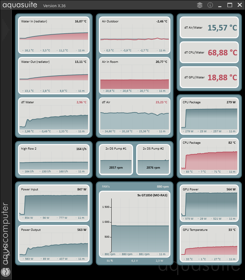

Добавлю для всех, как легко и просто посчитать тепловую мощность, рассеиваемую конкретным радиатором (или проверить аквовский расчётчик тепловой мощности :D )
Мощность в ваттах равна протоку в л/час, делённому на коэффициент 0.86 и умноженному на дельту температур на радиаторе.
Берём мой скрин из фотоальбома с максимальными нагрузками - 165/0.86х1,66=318.5. На скрине 319 ватт. Из за половины ватта никто скандалить не будет? :lol:
Далее берём скрин Auroson1c с метро - 100/0,86х2,2=256 ватт. На скрине 266. То есть расчётчик врёт на +10 ватт.
В моём случае все датчики калиброваны мной лично. Совпадение расчётных значений по формуле и по аквовскому вычислителю достаточно точные. Хотите оспорить?
Кому то ещё надо что то доказывать?

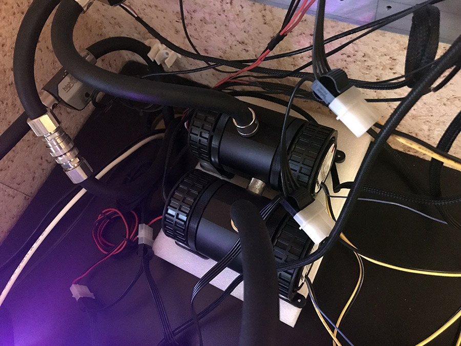

Регистрация: 13.12.2019
Откуда: Германия
aggression, а как у тебя 4 помпы стоят? 2 в одном двойном топе, две в другом? А как два топа удалены друг от друга, или они оба рядом стоят?
Опять проснулся с мыслью, что в городе немцы.

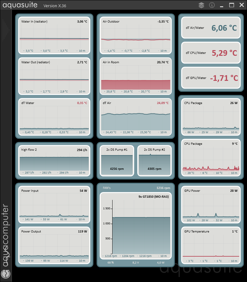

Auroson1c писал(а):
у тебя датчики врут, дельта отрицательная
Существует такое мнение, что датчик GPU малость привирает, это не только у меня так, отрицательная дельта при бездействии системы.

losinka
Как-то так:
IMG_5092.jpg [ 182.12 КБ | Просмотров: 180 ]
Откуда: Германия
aggression, спасибо!
Вопрос: а если два топа развести приверно на полконтура - это ухудшит поток, или скорость потока останется неизменной, как если бы два топа стояли совсем рядом. Опыт такой есть у кого?
Регистрация: 26.08.2012
Откуда: Мурманск
Фото: 619
Останется неизменной, с небольшими отклонениями в 1-2 л/ч, имхо.
