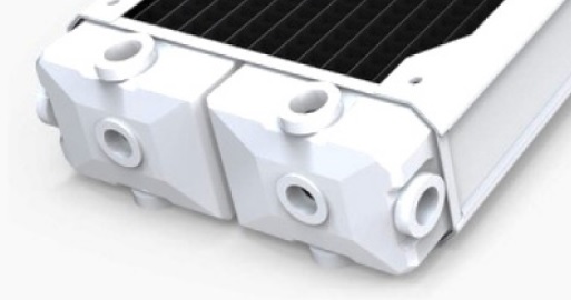

woiz писал(а):
Корпус X71TG и спереди вертикально стоит HW Labs 480GTS порты сверху, соответственно, жижа там останется.
Господа водяные, а есть ли какие-то рекомендации по роасположению вертикльных радов?
Я, ламер, почему-то считал, что порты должны быть внизу....
Тут палка о двух концах:
порты вверх - сложно сливать
порты вниз - сложнее прокачать, пузырь сверху надо выгонять. Если есть порт на задней части радиатора, то эта проблема отпадает.
Вот ведь - нет в жизни РУЛЕЗА...
Объясните с портом на задней части...
вот у SR2 много портов.... это как-то поможет?
SR2_MP.jpg [ 25.88 КБ | Просмотров: 513 ]
Или мы про порт с другого конца радиатора?
На бачке, который расположен с другого конца радиатора иногда бывает порт дополнительный для заправки контура или слива/залива жидкости.
Или воздух выгонять...
Да, полезная штука, а на каких радиаторах есть такой порт?
Думаешь я их все в памяти держу?:))) Вон один привел из тех, которыми сам пользовался)
На всех Alfacool то 45мм и толще, на всех толстых Coolgate, HWLab толстые, да и вообще на большинстве при толщине от 40мм, на слимах почти не бывает.

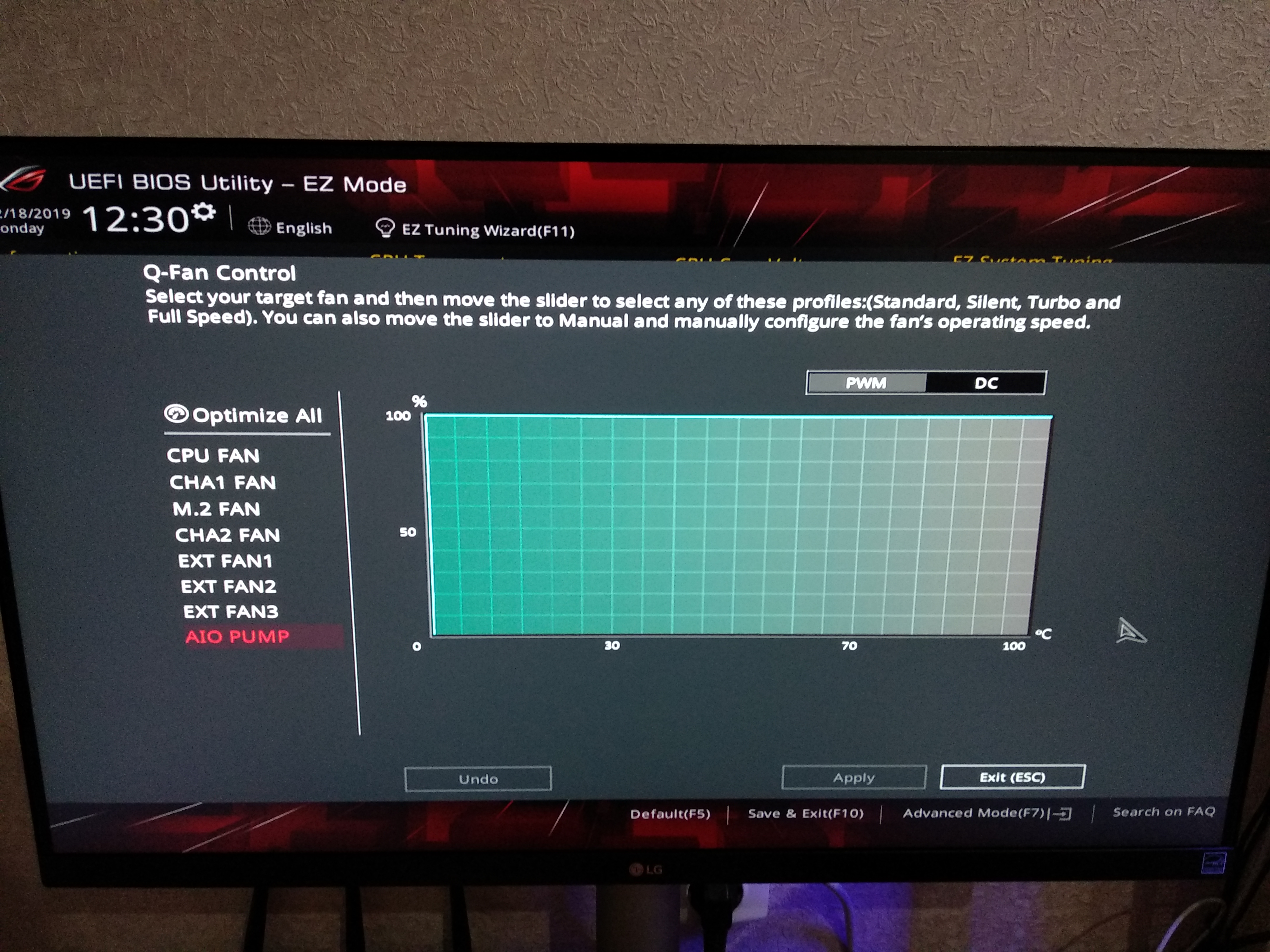

Привет всем. Пришла первая посылочка с помпой, шлангом и фитингами. Подсоединил шланг, подрубил молекс + 4 пин коннектор. Все работает. Но как мне кажется на 100% мощности. В биосе почему то, нельзя отрегулировать обороты помпы. 4 пин коннектор подключил к AIO_PUMP на мат. плате. Почему нельзя регулировать то? Помпа EK-XRES 140 REVO D5 PWM.

salomonfr писал(а):
+ пин коннектор
Помпа с PWM управлением?

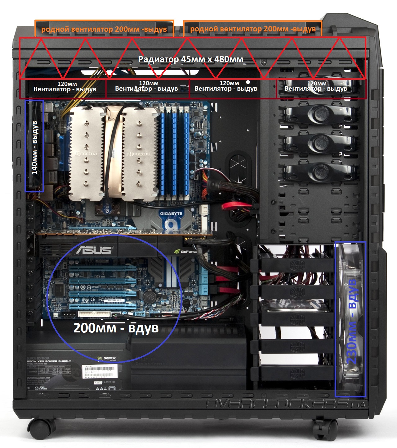

Доброго времени суток.
Хочу спросить хорошо ли я продумал систему циркуляции воздуха внутри корпуса после установки СЖО.
Имеется корпус HAF X, заказал радиатор 480мм, по замерам можно воткнуть сверху корпуса. На корпусе сверху имеються также родные 200мм вентили.
Планирую сделать так как на фото ниже:
HAF.jpg [ 550.27 КБ | Просмотров: 458 ]
Будет эффективно или может родные двухсотки будут лишние?
Попробуйте другой разъем, допустим разъем CHA_FAN2 рядом с AIO_PUMP. Плюс в bios для разъема должен быть активен PWM mode.
Ох уж эти асусы. Оказывается нужно было зайти в Monitor/Q-Fan control/AIO_Pump и тут выбрать PWM вместо disabled. Теперь можно руками настроить скорость. :dance:
