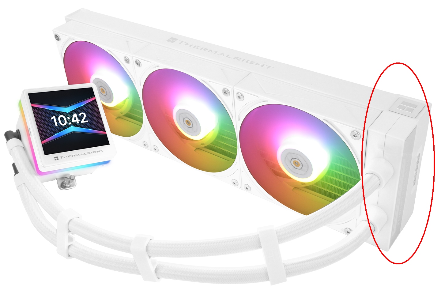

Ещё раз для невнимательных: в СЖО про которую был вопрос, помпа расположена в самом радиаторе, прямо за штуцерами трубок. Нельзя тут установить радиатор выше уровня помпы, так как они одно целое!
Фото. Расположение помпы обведено красным.
GrandVision_white1.jpg [ 307.34 КБ | Просмотров: 953 ]
С каждым днём всё радостнее жить.
А откуда инфа, что она там расположена, есть разбор? Это ведь наверняка просто декоративный кожух, чтобы было на одном уровне с вентиляторами. Какую помпу там можно уместить?
Уверен? Обычно в радиаторе помпа ближе к середине радиатора расположена

TOS, речь про сжо у которой помпа расположена в радиаторе.
Все правильно написано. Это новая конструкция водянок Thermalright (точно используется в Grand Vision 360 и Hyper Vision 360). Имеет скорость помпы до 6400 оборотов. У Grand стоят очень неплохие вертушки увеличенной толщины. Я сначала ее присматривал для себя. Обзоров очень мало, но все отмечают очень хорошую производительность и нормально по шуму. Смутило только то, если по обзорам у Гранда все круто, то у Хайпера на этой же платформе в обоих обзорах, что я нашел, жалобы на шум и свист помпы. Поэтому решил не рисковать и взял ALF III 360.
Если помпа там расположена, то тогда легче легкого сделать так, чтобы помпа была внизу и воздух уходил вверх радиатора.

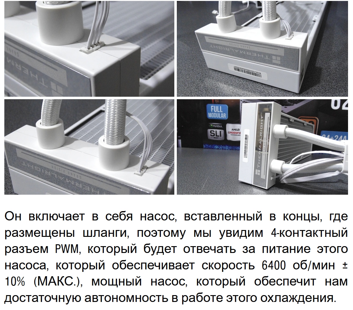

Регистрация: 05.03.2003
Откуда: Россия,Поволжье
Уверен. В этой СЖО Thermalright Grand Vision, как и более дешёвой Hyper Vision в середине радиатора нет никакой помпы, она расположена в кожухе за штуцерами трубок.
Испанцы делали внимательный осмотр такого радиатора:
GrandVision_review.jpg [ 533.08 КБ | Просмотров: 552 ]
И в видеообзорах где записывали шум, пищит помпа на высоких оборотах как раз из этого кожуха.
На реддите видел, что народ жалуется на высокочастотный свист помпы на Grand Vision тоже. Так что может там чуть лучший отбор, но шанс попасть на громкую помпу всё равно имеется.

Регистрация: 31.12.2010
В таком случае на этот мусор и смысла смотреть нет, там настолько мелкая помпа будет, что у нее кроме шума на этих 6000 ничего и не будет...
