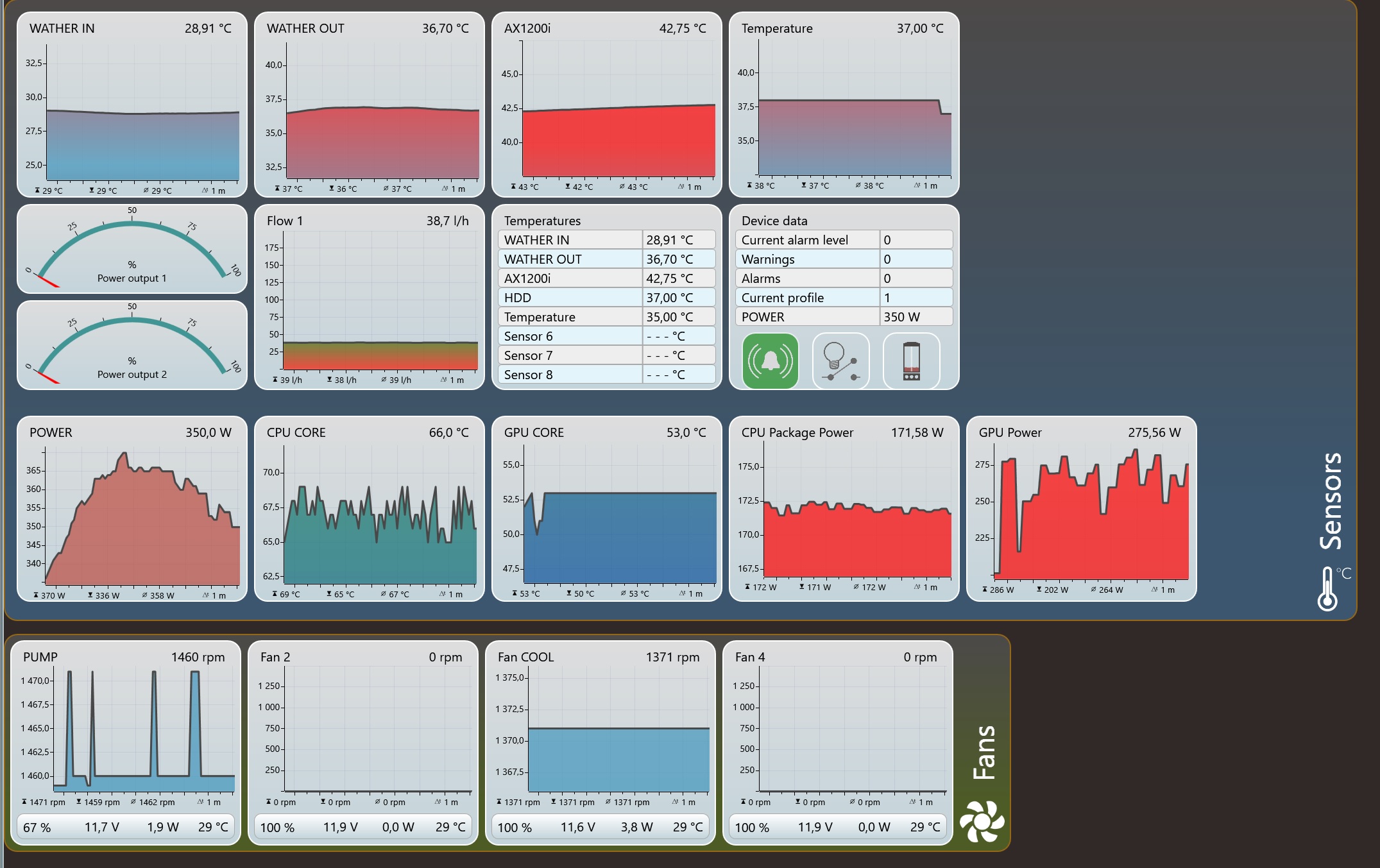

Да нормальные вопросы. Дельты воды в 10 градусов не бывает.
Если взять скриншот чуть выше, то на нем все предельно ясно видно - дельта воды 2.5 градуса.
При протоке в 39 л/час и рассеиваемой мощности в 162 ватта все так и должно быть.
Если проток увеличить до 120 л/час, то дельта воды будет 0.3-0.4 градуса.
И да, проток в 39 л/час действительно мизерный.
Ну отлично, не бывает, значит не зря задал.
На скриншоте там 35.56 - 31.96 - 3.6С дельта воды, не 10 конечно.

Одновременно запустил AIDA64 и ОССТ.
Добавлено спустя 3 минуты 27 секунд:
Расчет мощности по потоку и температуре воды не совсем корректный, т.к. расход маленький и инерционность получается большой. Выход увеличился, а обратка еще не вернулась.
Вентиляторы на максимум поставил, т.к. они постонно меняют обороты, т.к. зависят от температуры обратки, настроил на поддержание 32 гр.Ц.

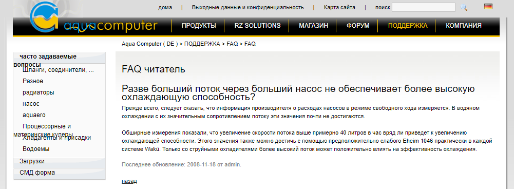

Я читал на сайте Аквакомпутерс, что вообще расход выше 40 л/ч не имеет смысла.
если бы через водоблок проходило больше воды при 30-32С процессор бы имел меньшую температуру.

Сами посудите.
Поток идет радиатор - радиатор - водоблок HDD - помпа - VRM CPU - CPU - Чипсет - видеокарта - радиатор....
В данной конфигурации на входе в водоблок HDD температура 28,91 на выходе из водоблока видеокарты 36,7 гр.Ц.
Какие температуры вы видите идеальными?

Taimer81 писал(а):
Поток занижаю, что бы обратка была низкой, т.к. на обратке стоит водоблок с HDD, чем ниже обратка, тем ниже температура дисков.
Полное непонимание принципов СВО. Температура упадет ровно на столько, на сколько ее подогрела бы помпа при незаниженном расходе. То есть почти ни на сколько.
Скажите мне, какой расход, и я скажу вам, сколько тепла отводит ваш контур. Каждые 100Вт при 100л/ч меняют температуру воды на 0,86 градуса.
123.jpg [ 474.54 КБ | Просмотров: 531 ]
2019-02-21_16-11-53.png [ 48.57 КБ | Просмотров: 533 ]

Ссылка на фак от аквы за 2008 год мощно) В те времена и ватеры были другие и небо голубее)

По схождению теории и практики: ваша помпа обеспечивает 38,7л/ч, при разнице температур 36,7-28,9=7,8* По "моей" теории отводимая мощность при этом составляет 7,8/0,86*38,7=351Вт. По вашим скринам я вижу GPU+CPU=450Вт, то есть либо залита не вода, либо не вся потребляемая мощность утилизируется через СВО. По сабжу: помпа греет воду. Вся энергия, потребляемая помпой, переходит в конечном итоге в тепло. Другое дело, что доля от помпы мизерна по отношению к отводимой контуром всей тепловой энергии (порядка 5-10%). И увеличение расхода в контуре положительно влияет на температуры компонентов ровно до тех пор, пока профит от увеличения расхода полностью не перекроется добавляемым помпой теплом. И попытки снизить расход "потому что вода в радиаторе лучше охладится" просто смешны: на сколько она лучше охладится, на столько же лучше и нагреется потом, а вот эффективность работы компонентов от снижения расхода страдает: меньше перемешивание, менее равномерное распределение по микроканалам, хуже срыв пограничного слоя. Для проверки достаточно увеличить расход вдвое и посмотреть на температуры на самих компонентах и по воде. Удивитесь.

Хитрый John писал(а):
По схождении теории и практики: ваша помпа обеспечивает 38,7л/ч, при разнице температур 36,7-28,9=7,8* По "моей" теории отводимая мощность при этом составляет 7,8/0,86*38,7=351Вт. По вашим скринам я вижу GPU+CPU=450Вт, то есть либо залита не вода, либо не всё выделяемое тепло утилизируется через СВО.
Я Вам объясню почему не клеются расчеты: расход маленький и по температуре (выход - вход) идет лаг, при изменении температуры на выходе из последнего водоблока мы увидем изменение температуры на воде в первый водоблок только через определенный промежуток времени, пока вода пройдет трубки и оба радиатора. За это время на выходе уже так же произойдут изменения температуры, т.к. тепловыделения ЦПУ и ГПУ скачут. А замер температуры идет в один момент времени. При запуске бурн теста повышение температуры на входе в первый водоблок происходит с приличной задержкой.
Я не просто так добавил данные с VRM CPU и GPU.
Я уверен что данные датчика расхода это +- километр, судя по ее конструкции.
Реальный расход правильнее вычислить используя данные с VRM. Накинув Ватт 30.
Датчики показывают +- правильно, калибровал при выключенном компьютере и вентиляторе.
