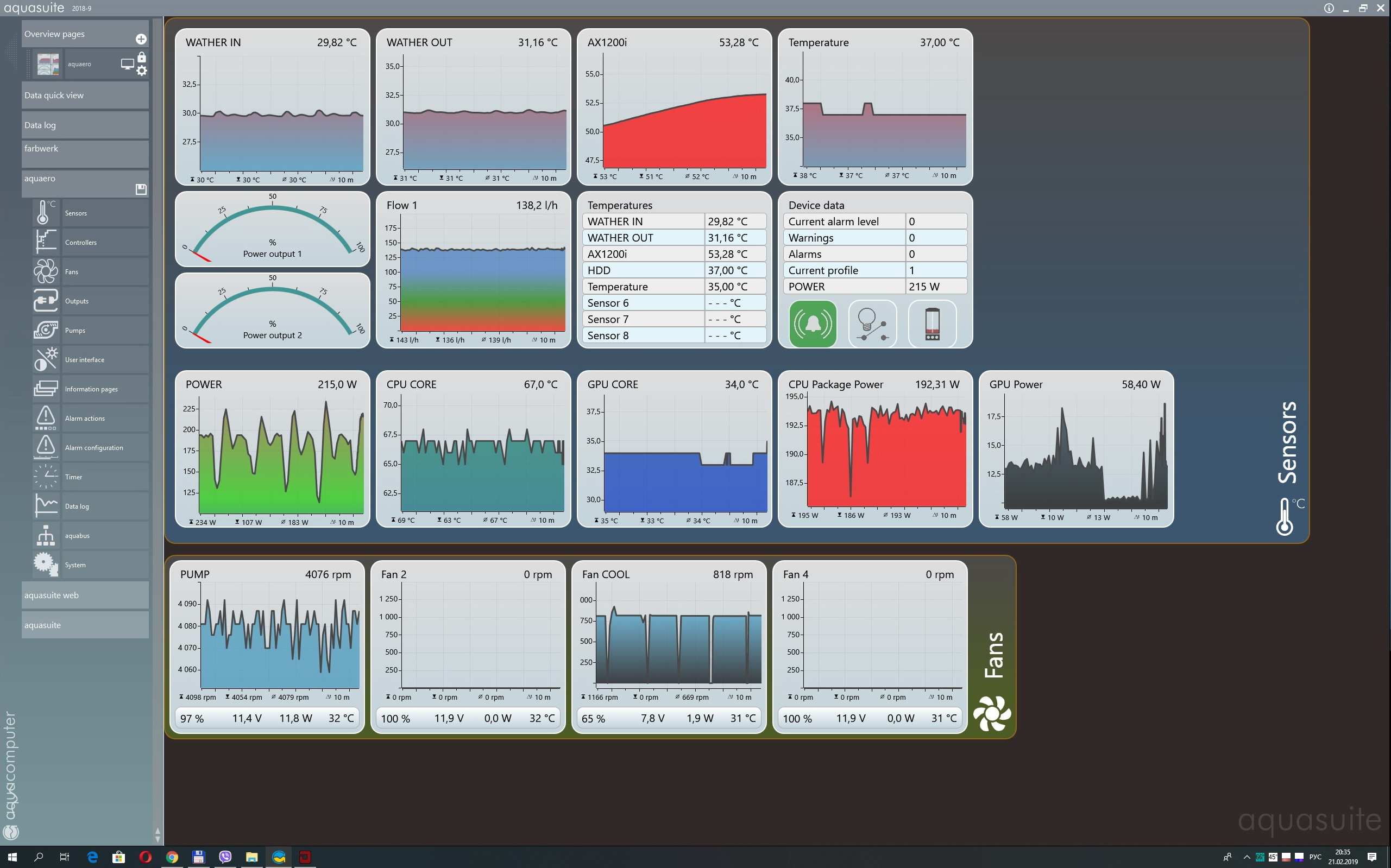

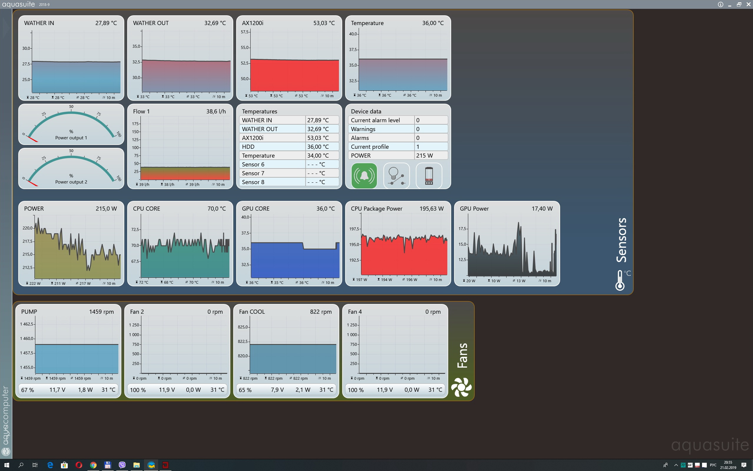

Получилось как то так.
140.jpg [ 611.08 КБ | Просмотров: 544 ]
40.jpg [ 529.22 КБ | Просмотров: 544 ]

Taimer81 Не совсем однозначные результаты: сколько я понял, расход у вас как раз и высчитывается по дельте и потребляемой мощности, реального расходомера нет. При большем расходе температура проца ожидаемо на 3 градуса ниже, видео - на 2 (но оно не нагружено, как я понял, под нагрузкой разница соответственно будет больше). А вот по воде и винту я вижу отрицательную разницу в 2 и 1 градус, которой при равной отводимой мощности быть не должно. Возможно, мало тепловыделение контура, или влияет то, что неизвестен реальный расход. Попробуйте для эксперимента еще задавить расход, как изменится зависимость?
Регистрация: 12.12.2016
Откуда: Чебоксары
Стоит расходомер от aquacomputers.
Добавлено спустя 1 минуту 30 секунд:
Если уменьшать расход, то в какой потом расходомер перестает считать, просто 0 выводит.
Регистрация: 27.01.2003
Откуда: Кунгур
Фото: 47
Taimer81 Ну нужна еще одна точка, желательно за ранее измеренными, но можно и между ними, если меньше 40 или больше 140 сложно получить/измерить.
