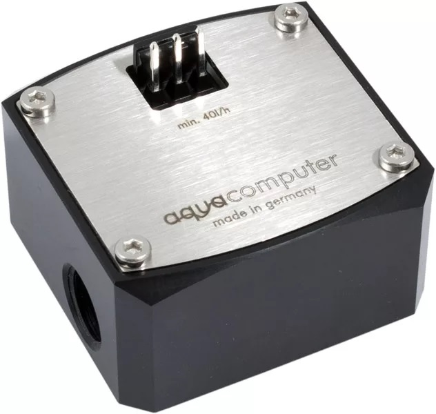

CrownA писал(а):
Старый high flow?
Да. Поэкспериментировал, ниже 10 л/ч не считывает.
И не должен. Он реально от 40 литров считает.
Его не видно в картинке аквасьюта, поэтому многие думают, что ты цифры протока и рассеиваемую мощность от балды пишешь.

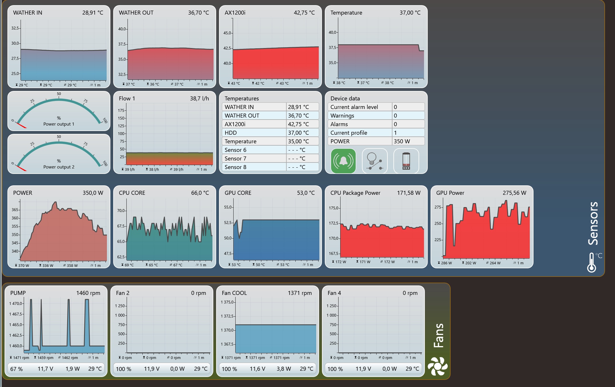

CrownA писал(а):
У тебя тепловыделение 215 ватт ровно. Сколько там квартирный электросчетчик энергии в розетке показывает никому не интересно.
Вы меня удивляете.
Суммируйте пожалуйста показания VRM CPU и GPU.
Повторно прикладываю скрин, который пару дней назад выкладывал.
123.jpg [ 474.54 КБ | Просмотров: 451 ]
Значит я на более ранний смотрел. Тогда 350 ватт.
Я вот тоже не совсем понимаю, где что. Вижу на графиках внизу, что мин, макс и среднее, но что именно отражают графики Temperature и Power? И почему вода на выходе из рада холоднее воздуха.
Регистрация: 12.12.2016
Откуда: Чебоксары
Опять не то, это расчет мощности по расходу и датчикам температуры, система инерционная, а замеряет данные мгновенные, поэтому данные не корректные.
Там есть точные данные потребления с VRM процессора и видеокарты.

Taimer81 Опять угадайка? Обведите или подпишите на картинке, и вопросов не будет.
