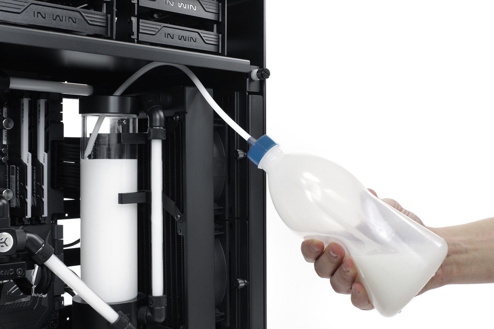

beavis81 писал(а):
но может кто на практике такое вытворял.
Большинство сборок именно в такой композиции и собирается. И ничего не хлещет.
14900k/Corsair 2x48Gb/Zotac AMP Extreme 4080/Colorful Vulkan Z790
Регистрация: 06.11.2017
Xasthuriath
По-моему большинство прямо в рез заправляют.
Регистрация: 15.03.2015
Откуда: Кемеровская обл
Фото: 112
Всё верно :-)
Xasthuriath писал(а):
Всё верно :-)
Ну, так в моём-то случае из филлпорта жижа сначала через два радиатора должна протечь, потом подняться и в рез.
Регистрация: 27.01.2003
Откуда: Кунгур
Фото: 47
beavis81 Удлинитель с воронкой на филл-порт. Но если будут кессоны и помпа будет прохватывать воздух в таких объемах, что не сможет продавить контур - будут траблы с заправкой: придется заливать, сколько влезает, закрывать, ворочать системник, пока воздух не выйдет вверх, и снова заливать. Короче, лишние пара-тройка минут при заправке обеспечены.

Xasthuriath Иногда так удобней - не надо лазить к резервуару. Рез не только для заправки - он содержит некоторый объем жижи перед помпой, который необходим для проталкивания по контуру, и еще является компенсатором температурных расширений.

Xasthuriath Ну вот ТС разъяснит ситуацию, тогда и будем гадать. На практике - любой контур с любым количеством кессонов и загибов можно заправить через любой участок контура. Разница только в количестве поворотов и переворотов системника.

beavis81 писал(а):
Филлпорт норм расположить перед радиаторами или будет гемор с заправкой? Конфиг такой что первый радиатор на верху корпуса, второй внизу а рез между ними.
А резервуар недоступен будет вааще для заправки..?

Помпы как бы не особо страдают, так как они находятся после, точнее под, резервуаром, а я хотел сначала заполнять его через радиаторы. Идея была совместить филлпорт с верхней точкой разрыва контура для облегчения слива жижи. Но раз мои опасения подтверждаются, лучше уж подстраховаться, на вход первого радиатора поставлю фейковый порт с краником что бы запускать воздух при необходимости а филппорт пущу напрямую в рез.
