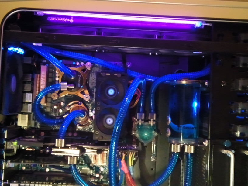

Далёкий 2009 год и LED лента UV-blacklight
Фото171.jpg [ 105.28 КБ | Просмотров: 838 ]
и

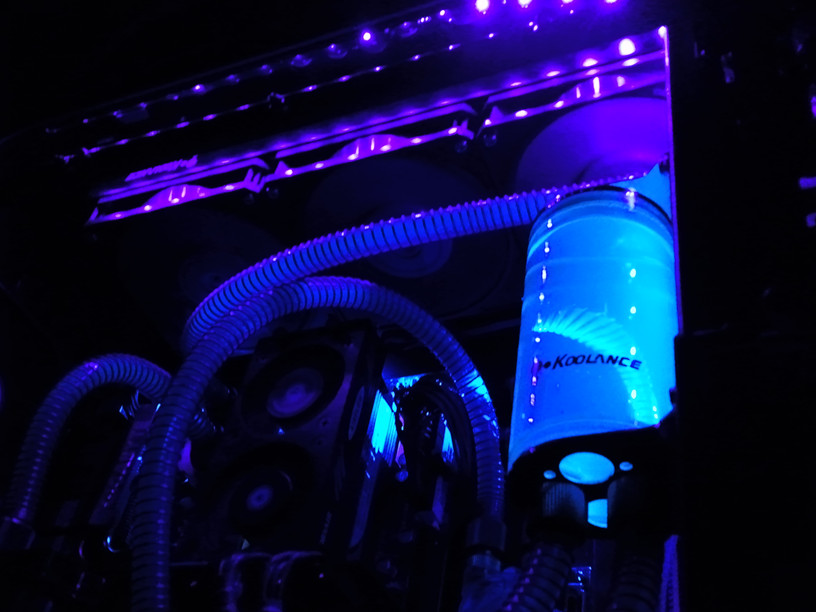

Далёкий 2009 год и холодный катод UV-blacklight
Фото164 (2).jpg [ 153.58 КБ | Просмотров: 838 ]

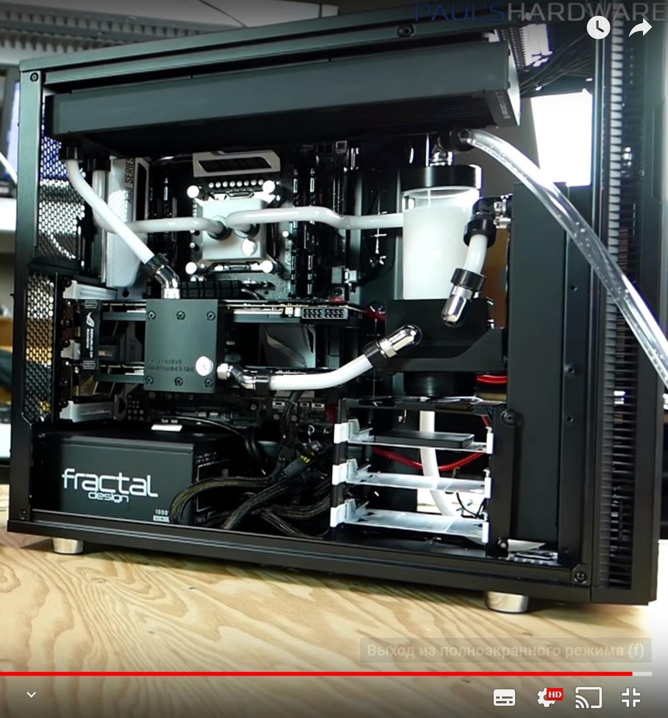

Парни, вот такое подключение как на скрине это оптимально? Корпус у меня такой же, собираюсь так же сделать только на обычных шлангах и других радиаторах(сверху Alphacool NexXxoS ST30 Full Copper 420mm, спереди Alphacool NexXxoS XT45 Full Copper 280mm). С водянкой не сталкивался ещё, но вроде логично: условно холодная вода из переднего радиатора через помпу в вк, из вк горячая в верхний радиатор, оттуда остывшая в проц, из проца нагретая в передний радиатор и так по кругу. А почему на некоторых фотках из вк в проц идёт, ошибка? или разница не значительная?
водянка.jpg [ 384.32 КБ | Просмотров: 611 ]
При достаточном потоке расположение охлаждаемых компонентов в контуре не имеет особого значения. Обязательно только одно условие - помпа должна идти после резервуара.
А если помпа так же вместе с резервуаром? Верхний из переднего радиатора это вход? А на вк идёт выход?
Ну значит условие
уже реализовано производителем агрегата...
Скорее всего Да(без модели агрегата тяжело точно сказать)...
Ну так и славнкнько. Помпа всегда в таких комплектах стоит в нижней части резервуара и всегда находится заполненной жидкостью.
Нижняя трубка из помпы это выход, идет на ВК, а дальше уже смотри путь следования на рисунке)
