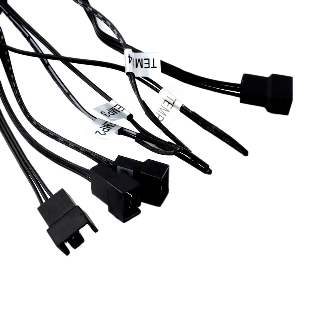

Такой вопрос. Есть в наличии вот такой реобас с датчиками температуры.
Хочу мониторить температуру жидкости в контуре. В чем заключается задание. Хочу опустить датчик температуры в резервуар для мониторинга температуры жидкости. В реобасе используются вот такие датчики температуры
HTB1rvI2XcvrK1Rjy0Feq6ATmVXax.jpg [ 82.2 КБ | Просмотров: 628 ]
. Можно ли их опустить в жидкость? Или нужно как-то дополнительно герметизировать? Если да - то как правильно?
Почему хочу так сделать? Датчиков для резервуара не нашел, а вставлять в шланги специальный не хочу.
А такой взять не вариант? Вроде всегда есть пара-тройка отверстий с завинчеными пробками.
Подозреваю, что в датчиках для жидкости датчики такие-же, их просто помещают в ёмкость из нержавейки (стакан диаметром в пару мм) и герметизируют.
Совершенно верная догадка) Только там герметизировать не надо ничего - пробка имеет высверленную полость с внешней стороны, в эту полость помещается датчик и заливается термоклеем. Таким образом датчик контактирует не с самой водой напрямую, а через стенки пробки.

Регистрация: 22.12.2011
Не вариант, т.к. нет свободных оверствий в контуре, которые контактируют с жижей. Идеальный вариант - просверлить в пробке что на верху резервуара отверствие, и опустить через верхнее отверствие в резервуар. Вот только как его герметизировать? Искать продолговатый металический предмет, куда поместить датчик чтобы небыло контакта с водой? Что можно такое подобрать?
Да макни ты его в герметик и всего делов :)
Идеальный вариант -
Купить датчик-пробку за три $ и избавить себя от лишних хлопот.
Пишет же, что нет дырок лишних под пробку) Надо как минимум с тройником ещё заморачиваться
На клей к любой поверхности
Тоже вариант, учитывая, что все проточные датчики так же сделаны, даже проще - там нет клея :))

Syber писал(а):
Тоже вариант,
Я на внешнем радиаторе подобный датчик разместил между двумя кусками алюминия с термопастой) Для контроля температуры внешнего воздуха, снизить влияние моментального влияния сквозняка)
