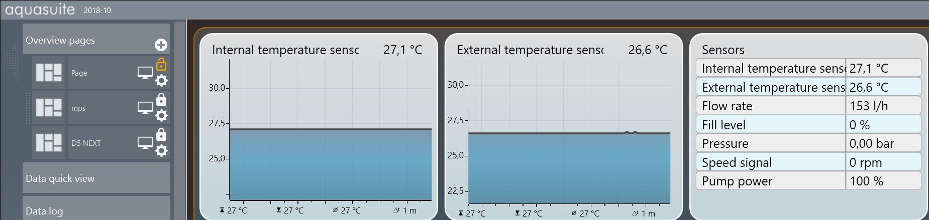

23 в комнате
150 литров в час это как у недосво помоему
Снимок.JPG [ 106.37 КБ | Просмотров: 506 ]
так то и не заметно конечно,если играю во что-то градусов 8 разница между входом и выходом ,ну в бенчи не играю

Увлечение оборотов вентиляторов на максимум - большой разницы не делают (может вертушки не подходят), а вот вынос MORA из под стола (место куда ставит корпус) градуса 3-4 отыгрывает.
Спасибо за советы. :beer: Думаю начну с разборки контура и осмотра CPU водоблока, как раз полностью перезаправлю.
