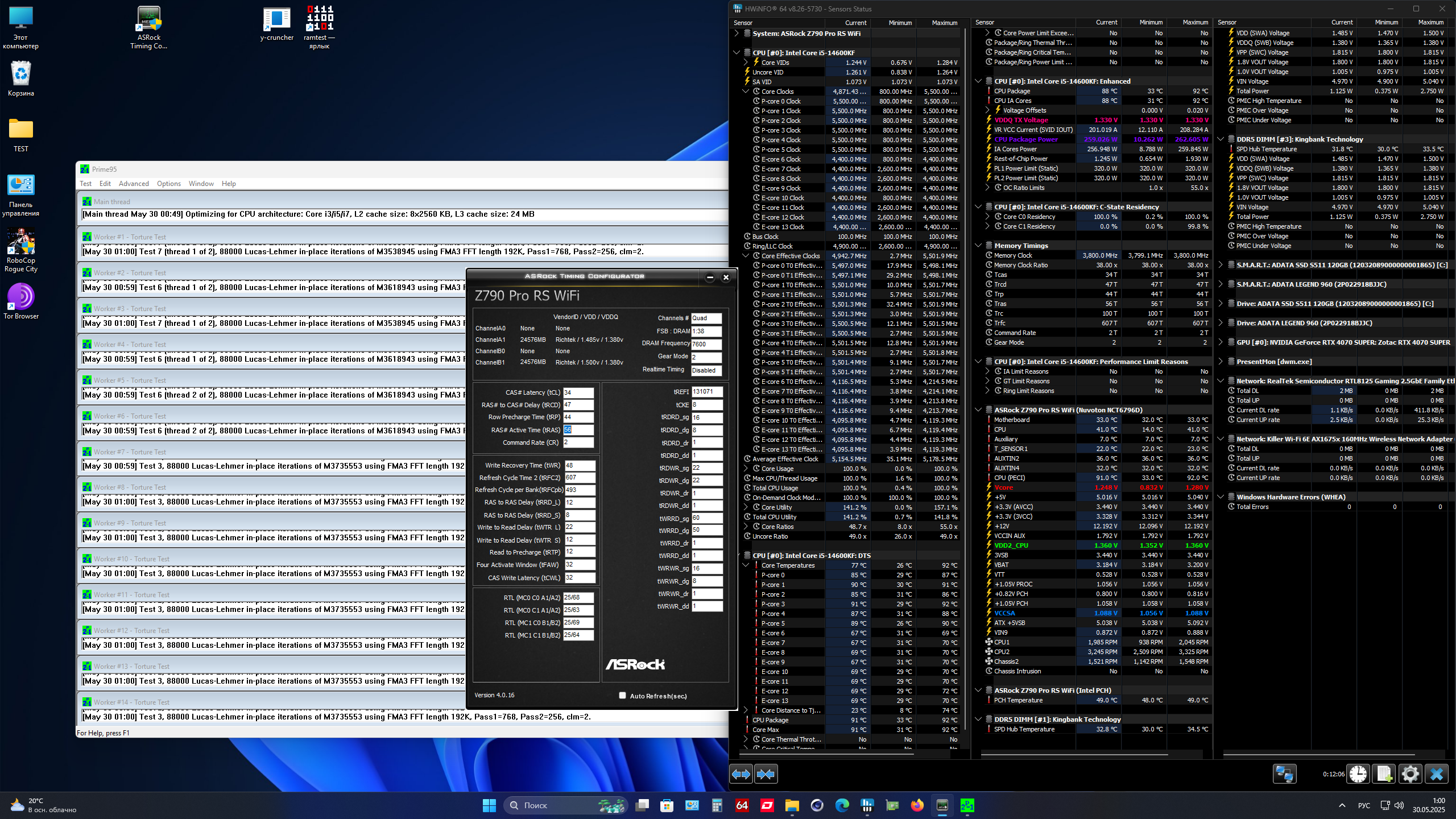

A224 писал(а):
9800X3D да ещё в разгоне гонять грелки
я вообще не понимаю, какие должны быть отличия на 3д процах между водой и воздухом :D
Там же 80-90 гр?!
У меня 7800 3д спокооойно охлаждала 240 АИО от ТР, там в прайме те же 80 Ватт. И 9800 не сильно больше надо.
А вот интел - это да.
В итоге у меня эта дипкулина в2 спокойно отводит в жаркой комнате 265 Ватт от 14600к - для обрубка это очень много при наличии всего 4 малых ядер.
Снимок экрана (18).png [ 962.06 КБ | Просмотров: 647 ]
И это не скальпированный проц.
