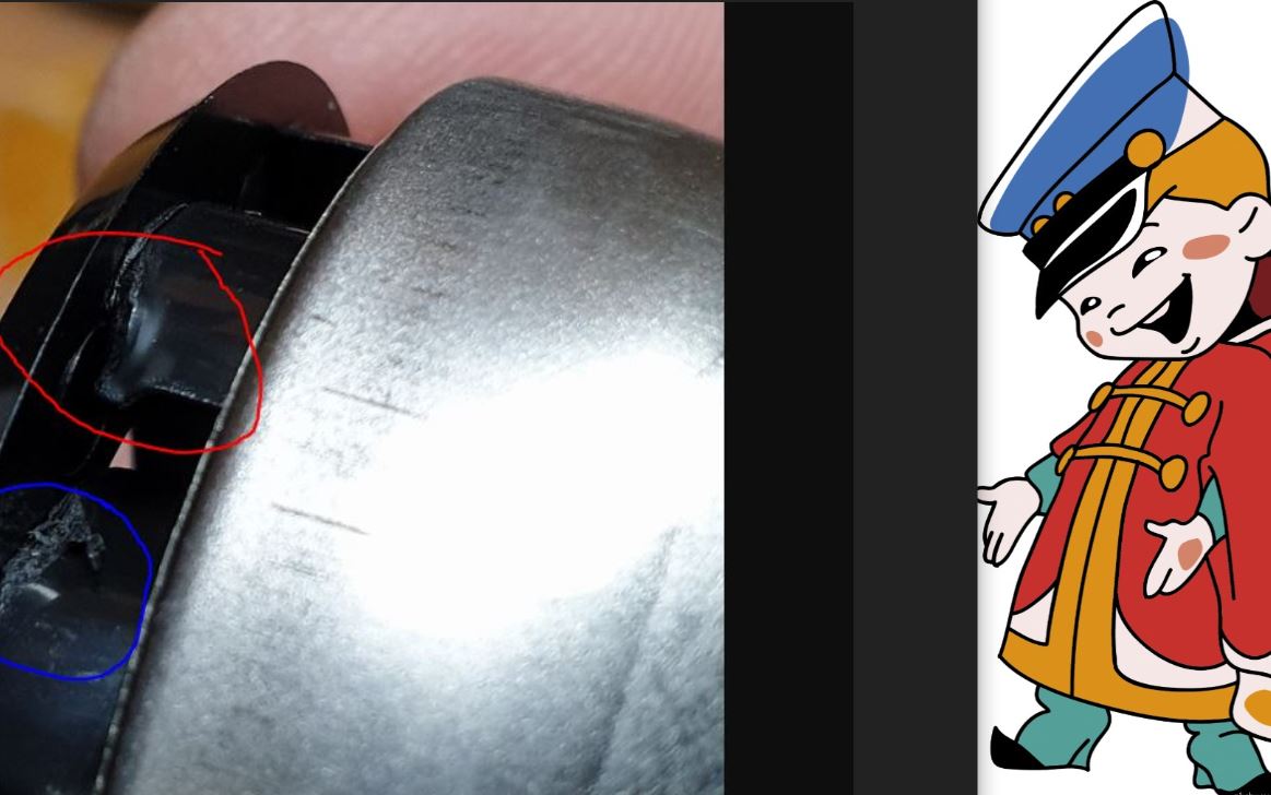

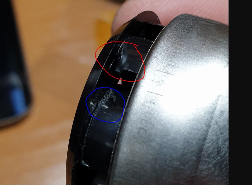

bomber91
D5 китай, видимо клеилась так (заусенцы не убрали). С балансировкой всё норм.

Darius13 т. е так было после получения помпы, или к такому состоянию привела неосторожность при эксплуатации\сборке\разборке ?
щас посмотрел у себя на запасных двух помпах
присутствуют такие-же "повреждения" на 3 из 7 лопастях двух импеллеров

синие я имел ввиду,краный это жесть
у меня екшные,остальные три трудятся в контуре,посему проверить и их не имею возможности
если ты красный имел ввиду то пусть меняет конечно

bomber91
В таком состоянии получил, ещё не использовал. Сейчас думаю, что с этим делать (переписываюсь с продавцом).

bomber91
Где синим ты обвёл у меня нет претензий (просто заусенцы не обработали). Мне просто интересно не сломается тот, что красным ты обвёл (конечно не прошу разбирать контур). Буду давить его (уже отнекивается, мол можно использовать).
Регистрация: 20.02.2008
Darius13 гипотетически конечно можно попытаться поправить,но это совсем на худой конец ,все таки лучше додавить продавана пофигиста

поглядеть бы на него в живую сверху где пластик запаян,соединена ли лопасть эта до сих пор к крышке или там трещина ,к сожалению не очень хорошо видно на фото весь масштаб трагедии
полагаю при замене он не будет требовать вернуть старую деталюху ,сможешь потренится "на кошках"
И каким образом? Оно уже подверглось температурному воздействию, если начнёшь что-то делать точно сломается.

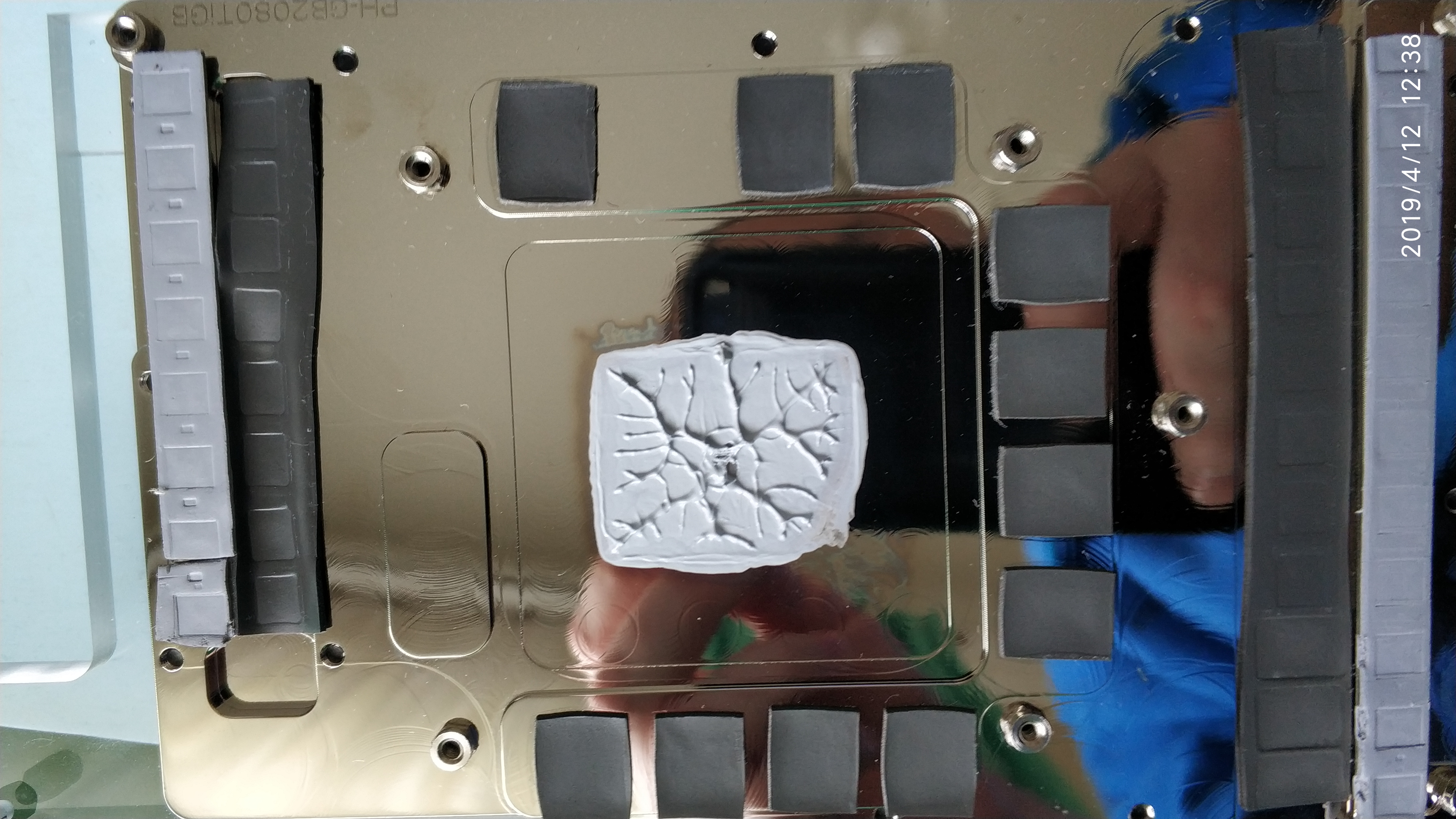

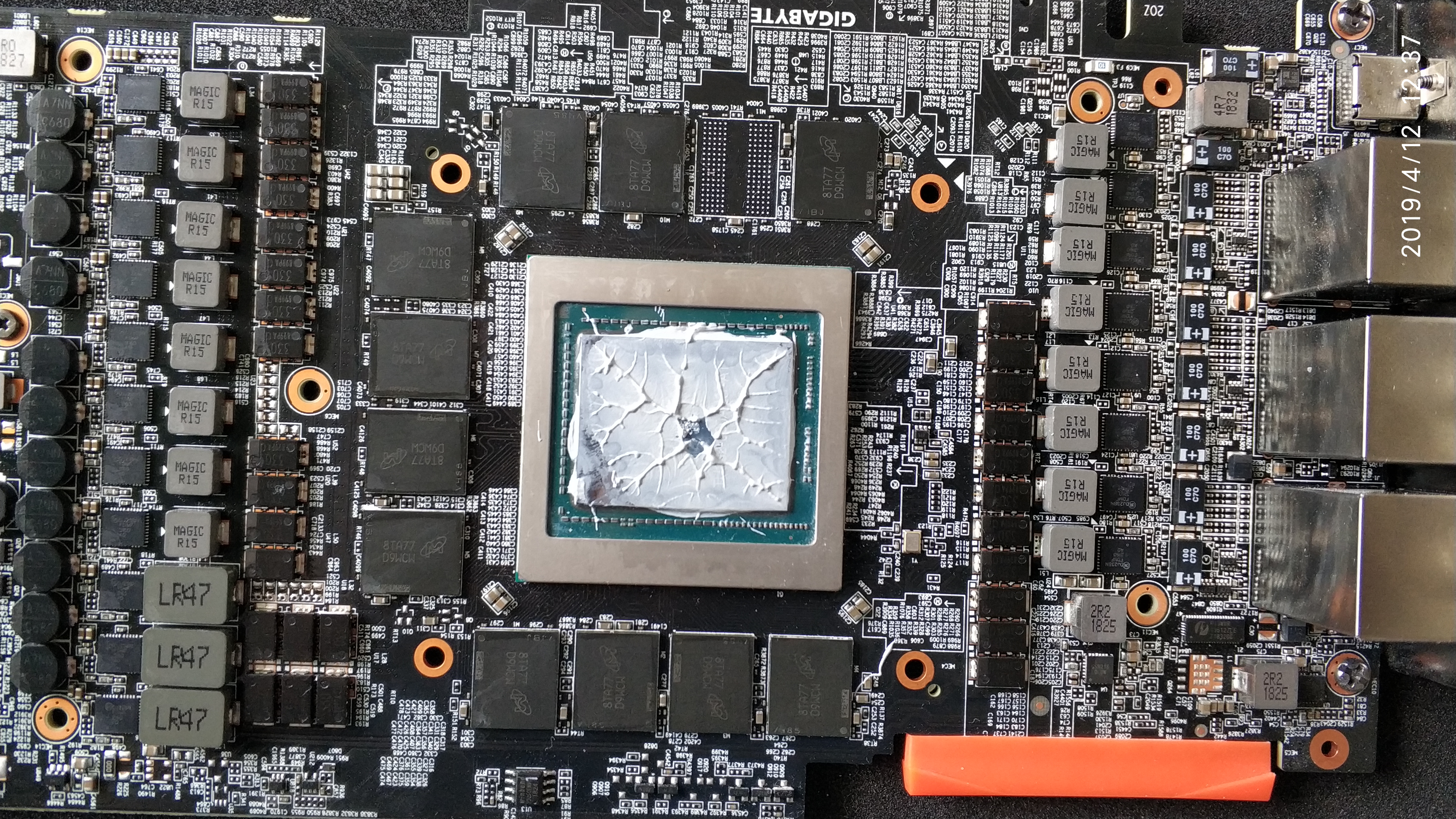

Разобрал вчера, отпечаток вроде плохой, но собрал и та же фигня по температуре, опять что ли не докрутил? По ощущениям до упора кажется из за термопрокладок?, страшновато дальше крутить
отпечаток
IMG_20190412_123757.jpg [ 5.54 МБ | Просмотров: 781 ]
IMG_20190412_123812.jpg [ 3.48 МБ | Просмотров: 781 ]

MaxBuger судя по фоткам, термопасту вы наваливали лопатой :haha: . Отпечаток так себе, хоть и достаточно равномерный, но явно не дожатый. Впрочем такой слой пасты продавить сложно, особенно когда ещё и прокладки мешают.

Кстати на прокладках которые контактируют с чипами памяти, не видно отпечатка самих чипов. Вполне возможно, что прокладки с питальников слишком толстые, и не дают хорошего контакта ни на память, ни на сам видео чип.

термопаста grizzly kryonaut, она через чур густая, очень не удобно мазать. Ладно, попробую потом не снимая, висячую докрутить :D

NeverT да нет, следы прижатия видно, но чип явно не додавлен. Здесь явно нужно ставить более мягкие прокладки, они явно мешают додавить чип и пасты намного меньше наваливать. Даже на проессорных водоблоках, где сила прижима намного больше, такой слой не продавишь до конца.

Mark Andy Вообщем тут даже не в пасте дело, намазал тоненьким слоем мх4, прикладываю, надавливаю руками без винтов, а там даже следа от термопаста не остаётся на фулкавере, то есть вообще не достаёт. Как быть? Может термопрокладки как-то сузить? Типо сжать? Чем можно это лучше сделать?

MaxBuger
Купите на питальники (четыре длинных) прокладки на 0,5мм тоньше чем у вас стоят стоят, это решит проблему.

MaxBuger хорошо бы замерить зазоры между водоблоком и остальным (памятью и врм), возможно там достаточно прокладок 0.5мм, а то и вообще намазать пасту. Ведь зазоры могут плавать и по вине изготовления фулла, так и по вине изготовления видяхи. У меня на прошлой видеокарте GTX 680 от гиги, мосфеты врм различались по высоте чуть не в пол мм. А у вас явно окружение чипа не дает фуллу прижатся к нему, то ли площадку под чип провали, то ли в других местах недостаточно сняли металл. Радикально для вас, это стачивать площадки под память и врм, но это без нужного оборудования почти невыполнимая задача.

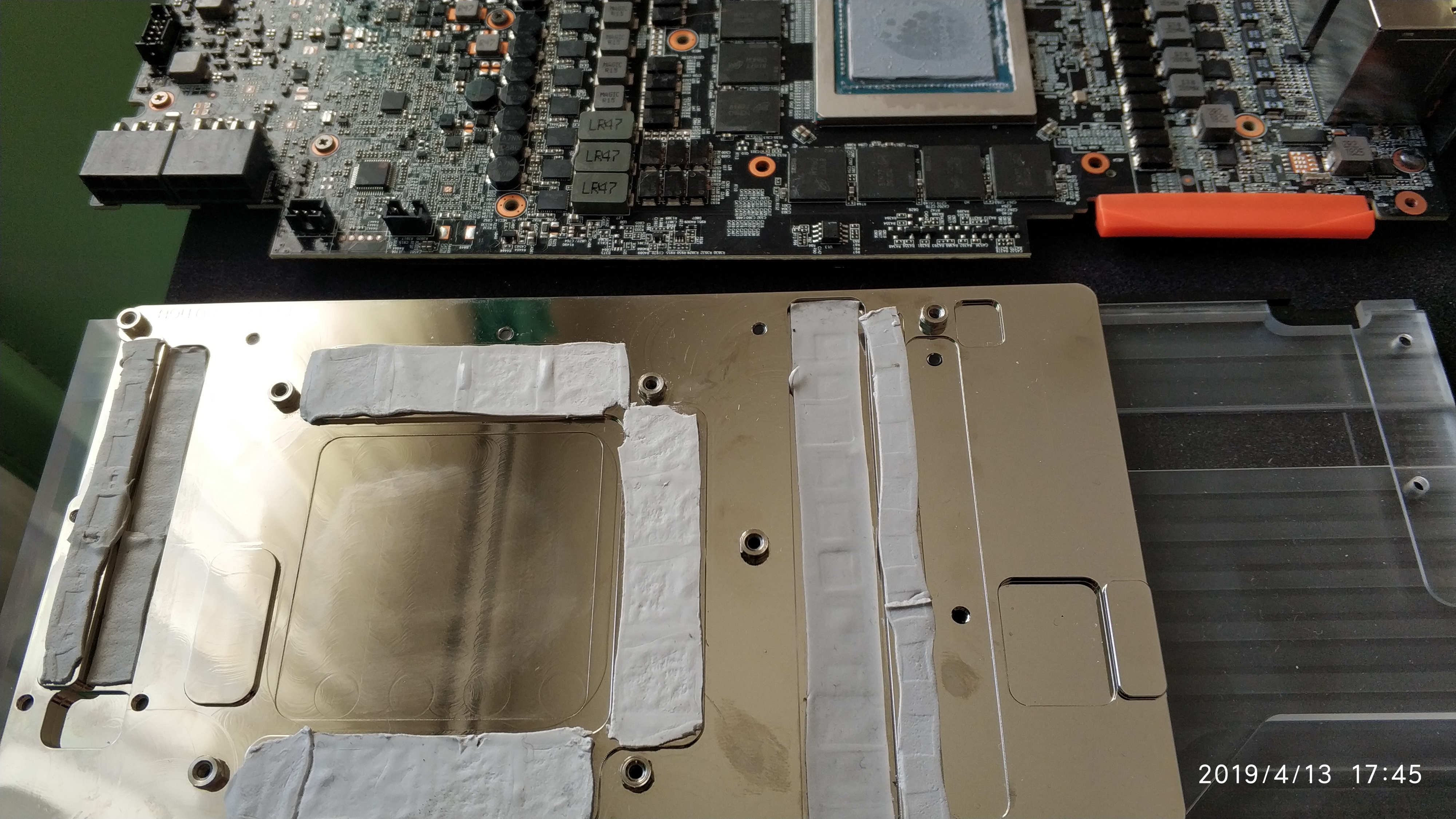

Опытным путем вычислил что упирается прижим в прокладки памяти вокруг чипа, щас их сплющить попробую, а то в нашей деревне я их точно не найду, да и выходные
Добавлено спустя 1 час 56 минут 4 секунды:
Термопрокладки шли в комплекте с фулкавером Phanteks, вообщем в мусорку их, толстые и дубовые, их этими детскими винтиками не прожать. Поставил от гиги:
IMG_20190413_174510.jpg [ 3.84 МБ | Просмотров: 649 ]
с родного воздуха, они как бумага мнутся. И похоже победа, в полной воздуха системе под нагрузкой дельта видеокарты 14 градусов стала.
