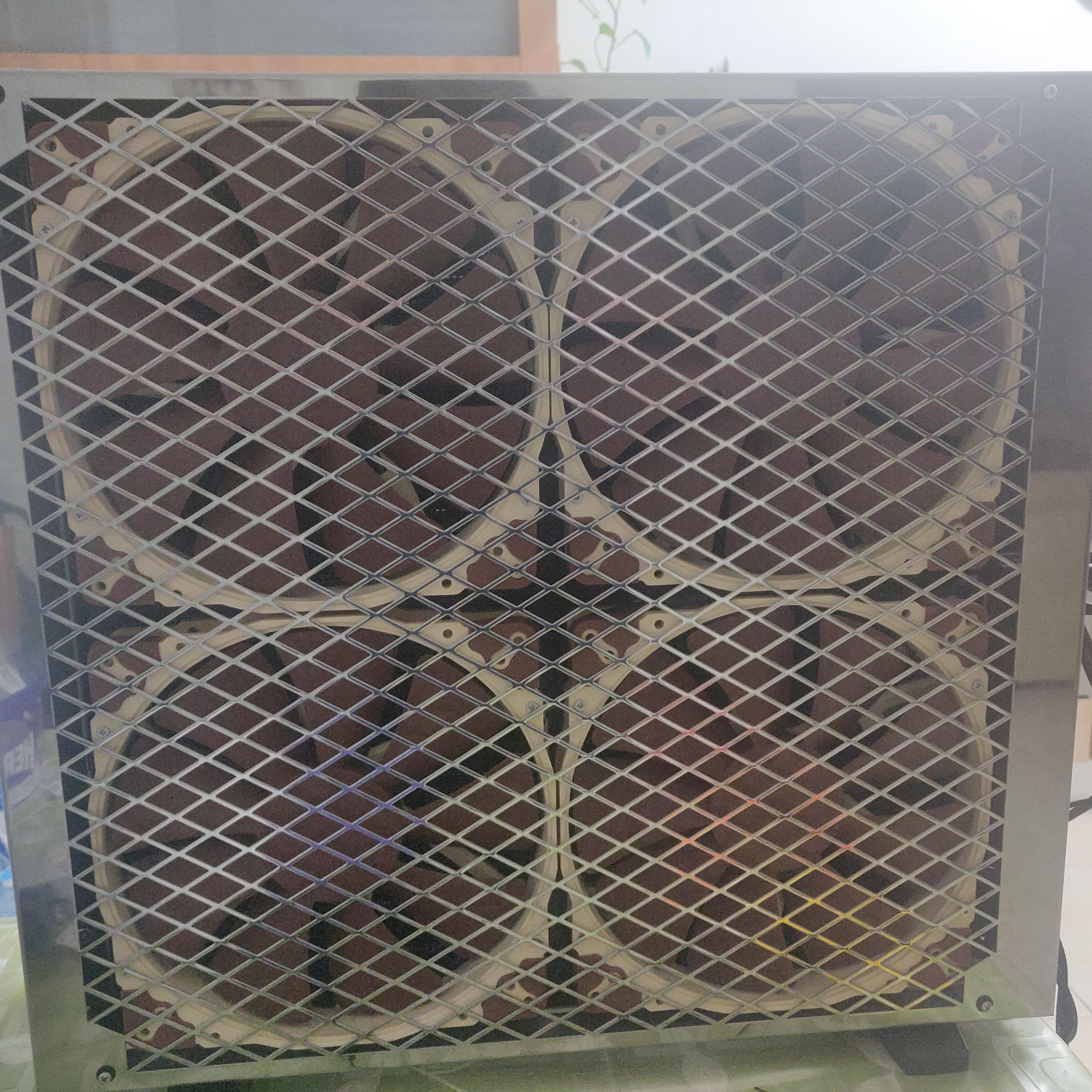

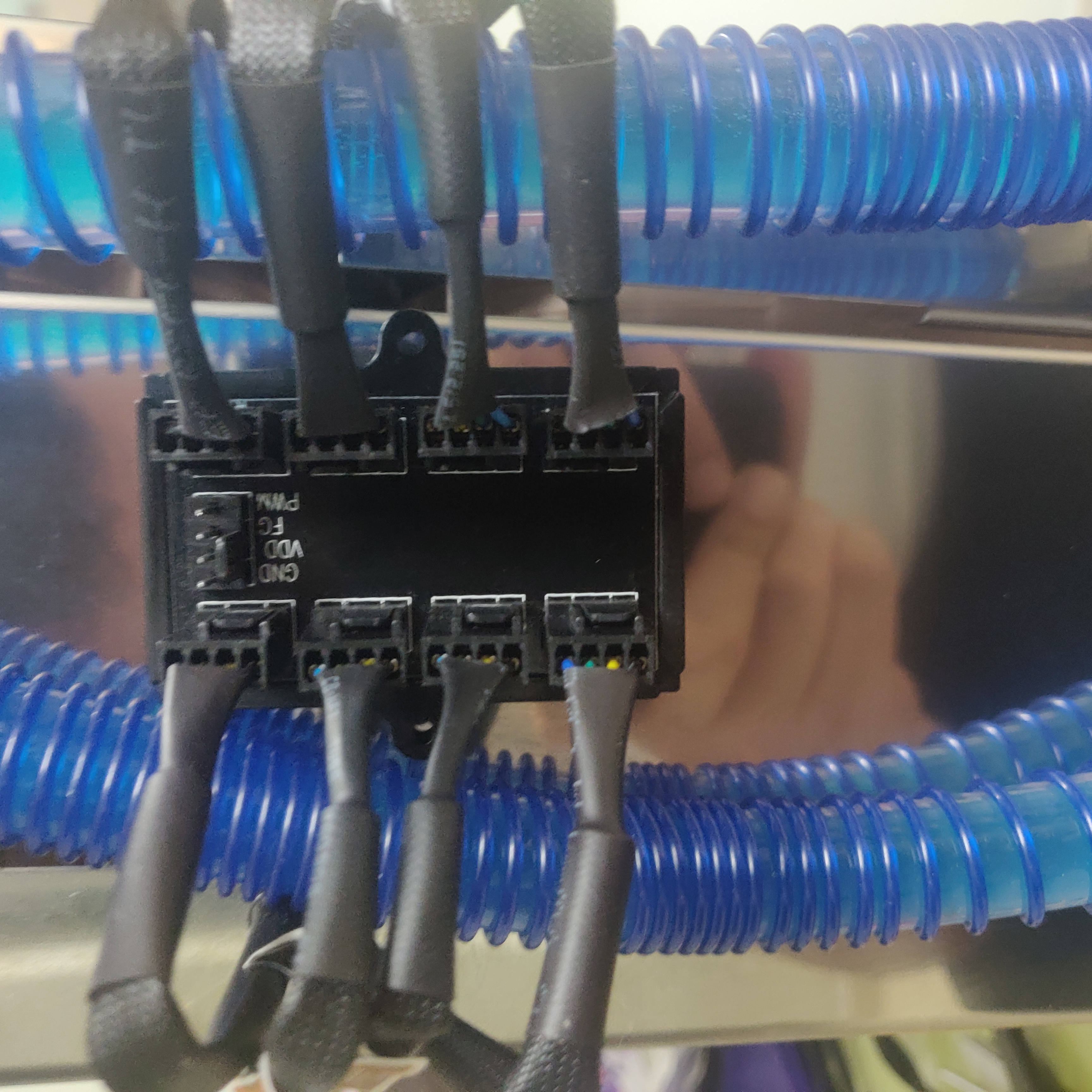

IMG_20190411_002213.jpg [ 3.47 МБ | Просмотров: 790 ]
IMG_20190411_002244.jpg [ 3.64 МБ | Просмотров: 790 ]
IMG_20190411_002854.jpg [ 2.6 МБ | Просмотров: 790 ]

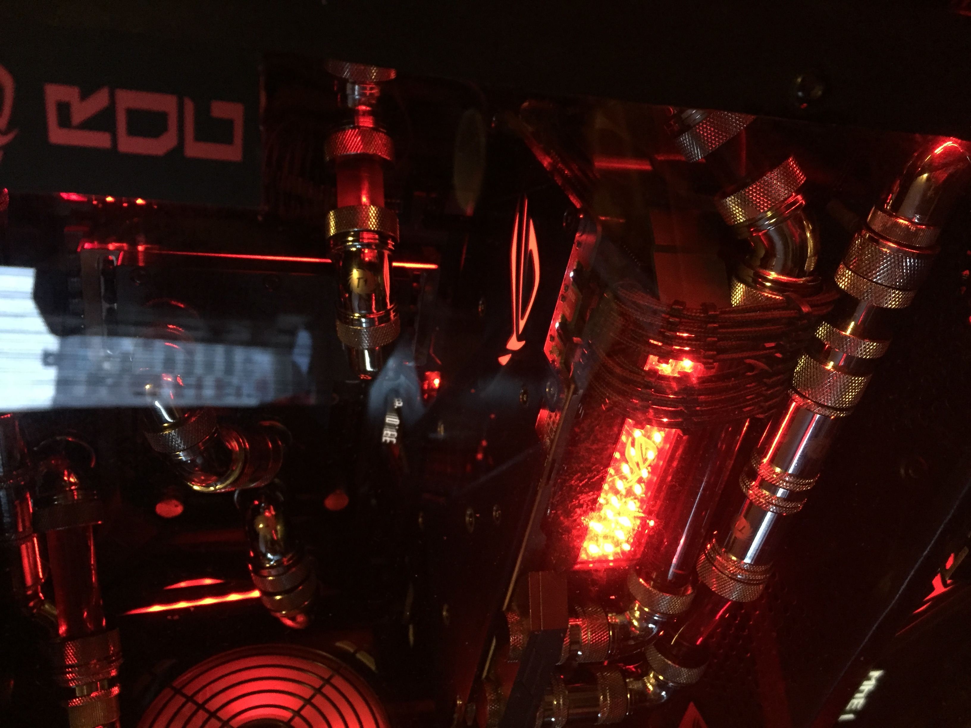

В общем как оказалось топ от помпы не подошел к моему резу от sc(начал сифонить) пришлось пока старые воткнуть резервуары до тех пор как не куплю топ от sc...Как итог вода на постоянке опять 32-33 вместо 30-31 на sc.И в танках вместо 36 уже 40, все повторилось.На старом резе я догнал темпу в 40 градусов к концу дня, только через 5 часов игры, уже под конец сессии,так что пока она прогреется успеваешь наиграться .

bomber91
То есть можно на родные крепления эти вентили прикрепить?
На такие крепления?
И самое главное, до 200мм. что стояло, и какая разница по шуму и охлаждению?
У меня сейчас 18*140, выше 700об/мин. уже тяжело(

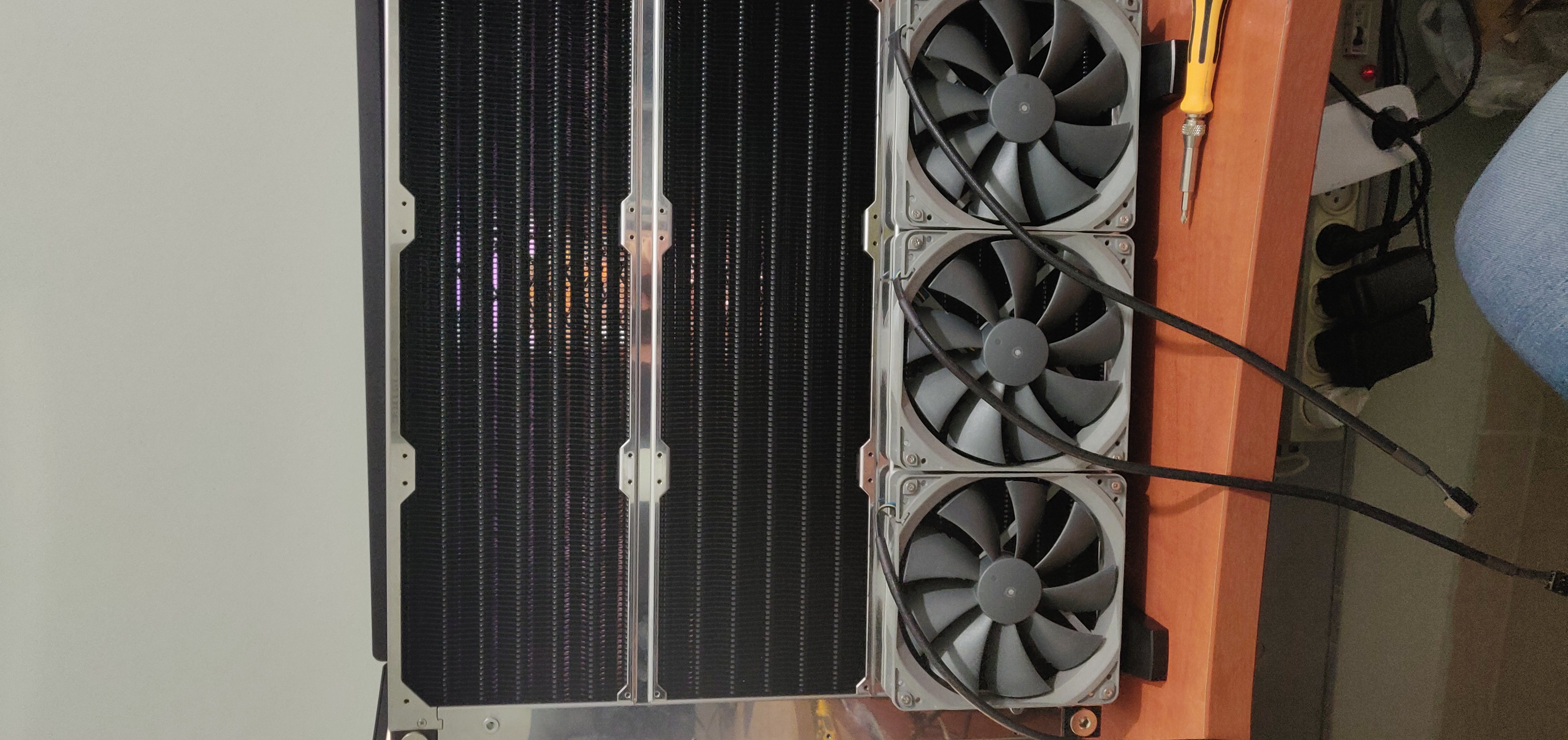

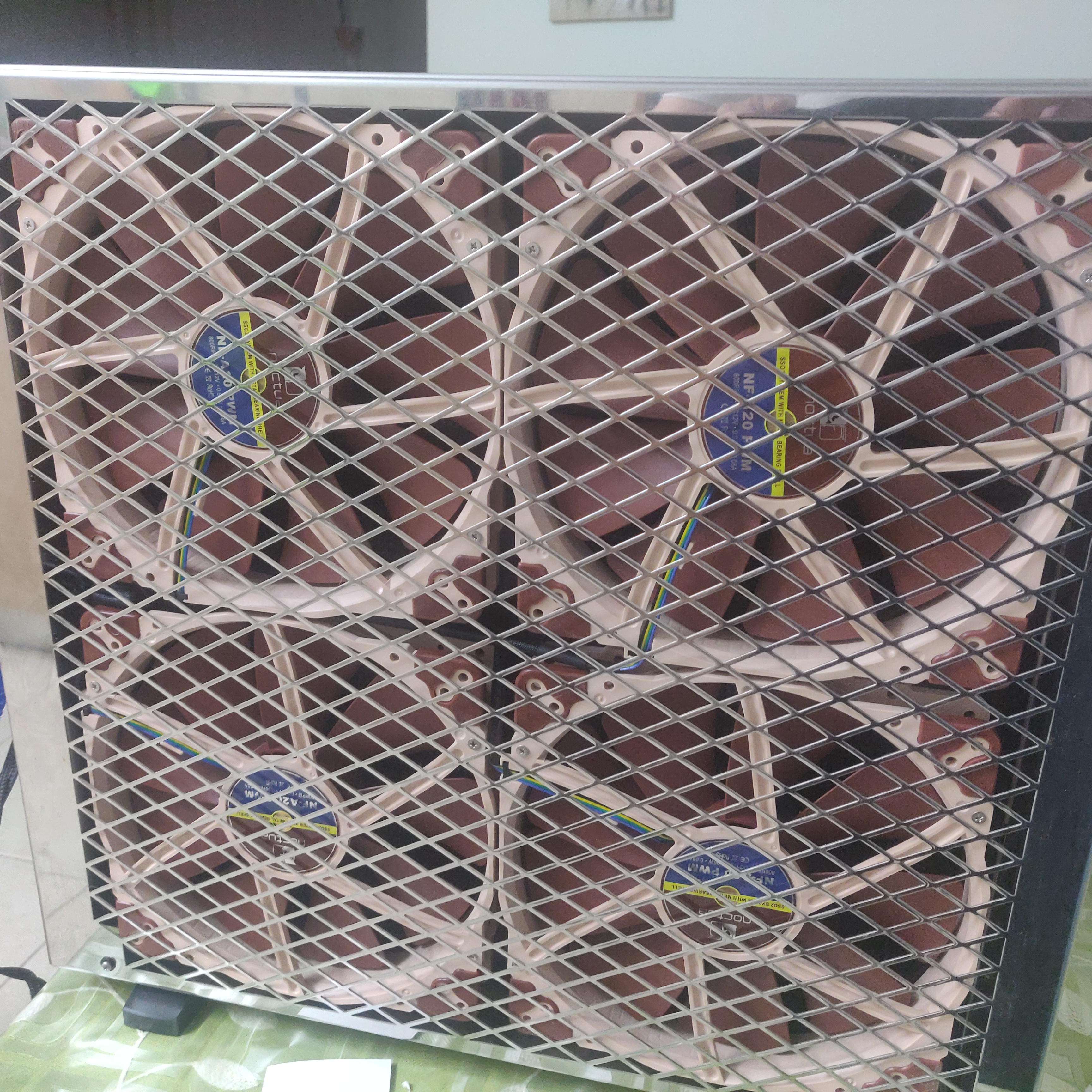

Регистрация: 20.02.2008
NeverT не на родные никак ,тащил сначала одну планку вот недавно вторая приехала под 4 больших кулера
изначально стояло просто 9 NF-P14s redux-1500 PWM,
IMG_20181206_210501.jpg [ 2.6 МБ | Просмотров: 725 ]
и да после 700 -800 уже не легко было
затем притащил планку одну и поставил 4 200 на пулл ,убавив пуш до 800,какое -то время оно так и крутило,в тоге душа захотела симметрии и взял еще одну планку с дополнительными 4 200
смотри,по температуре мне сложно сказать,был восторг когда перебрался с внутренних радиаторов на мору, там вода к 60 приближалась ,в комнате просто ад был после получаса игры потом уже с морой я так привык что ничего не греется и не надо крутить вентили до 1200 -1300,что как то стал упускать необходимость замеров
к тому-же пока я заказывал мору и всякие прибамбасы к ней , я сменил две матери, два водоблока ,добавился водоблок на vrm,видеокарта и сейчас вот третья мать под столом стоит,на выходных опять полезу наверное,добавилась еще одна помпа в контур хотя её острой необходимости я не наблюдаю, (я изначально думал что мору в окно выкину, и мне вообще по барабану будет на шум издаваемый вентиляторами,даже шланги сделал по 5 метров на брс , но по приезду онной она вся в блестит в нержавейке,решил пока в доме оставить ) ну экранчик красиво показывает всякую фигню, 3 помпы на 30 % крутят,показывают два литра в минуту
800 оборотов если вентили крутят 200 ,то слышишь вот этот вот порог как 700 оборотов на 14 превышаешь ,если до 700 спускаешь у меня 700 на постоянку крутит- шелест воздуха в решетках,но мне опять таки не критично она сейчас от меня в трех метрах стоит
градус разницы в офисном режиме на входе и выходе в мору если в комнате 24 то выход горячей 28 возврат холодной 27
6-8 градусов в нагрузке получается,потому что поток маленький,там трубки длинные,пока по море спускается остывает
нагрузку попробую на выходных произвести ,никак поиграть не выберусь после того как махнул вентили
вот бумажечку прилепил к выходу, на 800 оборотов раскочегарил короткое видео впритык, нет у меня шумомера
т е выше этого шума ты не сделаешь на этих вентилях
возможно несколько сумбурно написал ,ну да как есть)
Что за планки то, где их взять?)
Ну то есть по шуму немного лучше, по темперам неизвестно?

По видео, моровские грили родные как раз под эти вентили, они 30мм. а не 25мм.
NeverT либо сам ватеркул либо перформанс мне с ватеркула очень дорого заказывать или тебе лигу нужен на эту хрень?

NeverT температуры те же, я все равно 140 глушил
вот одисея
пол часа игры в афк
я не доберусь поиграть никак
https://imgur.com/a/B1jpTuu
у меня температуру измерять ,такое себе,это у вас там она плюс минус одинаковая,у меня может быть сегодня 18 в комнате,завтра уже 28 ,я ж в Африке почти
Конечно) Сами планки, с помощью которых можно прикрутить 200мм. на 420 мору.
На сайте только это нашёл, оно?
http://shop.watercool.de/epages/WatercooleK.sf/en_GB/?ObjectPath=/Shops/WatercooleK/Products/22170
http://shop.watercool.de/epages/Waterco ... ucts/22140
Но в голове уже придумал как можно с помощью простых алюминиевых планок, собрать в одно целое 4*200
Будет явно дешевле сделать самому, чем что либо заказывать)
I9-9900KS, MSI MEG Z390 ACE, G.Skill 32/4000, Palit RTX 3080Ti GAMEROCK OC, SSD, Enermax Platimax D.F. 1050W, СВО, Acer Predator XB270HU
NeverT оно ,так то самому лучше, если доступ есть к человеку умеющему или оборудованию соответствующему
если все же решишь делать и грили возжелаешь обратно прилепить , то болты более длинные нужны m3x45 если не ошибаюсь,нокты 3 см в толщину,так что на родные болты никак

> kayrosbs
А зачем вам столько фитингов?

bomber91
Можно на выхи руки занять)
У меня давно в голове идея уйти на большие вентили и прикрутить родные грили. И на гриль который "толкай", магнитные фильтры DEMCiflex 4*200, или вообще у них на сайте заказать 400*400, есть такая услуга.
Если верить этому тесту
https://greentechreviews.ru/2017/07/09/obzor-ventilyatorov-noctua-nf-a20-flx-i-nf-a20-pwm-200-mm/3/
При одинаковой производительности с парой 140мм, гораздо ниже обороты и соответственно шум.

Zloymedved писал(а):
> kayrosbs
Нравиться отблеск когда смотришь.И просто могу).
Надо тогда вообще трубки убрать и все в фитинги обуть.
