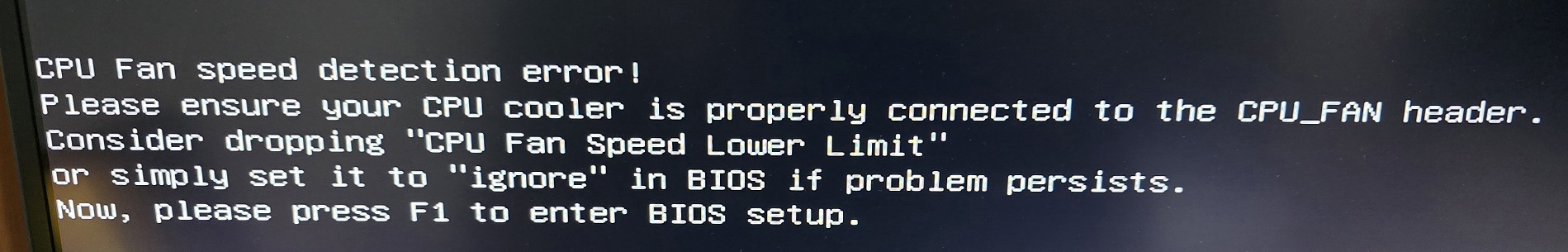

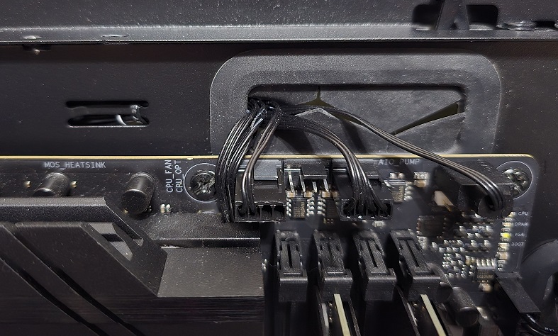

у кого артик, встречали такой прикол ? че ему надо ?
error
20250704_181325.jpg [ 176.42 КБ | Просмотров: 333 ]
20250704_183814.jpg [ 174.55 КБ | Просмотров: 333 ]
20250704_183152.jpg [ 260.68 КБ | Просмотров: 333 ]
при этом кульки гудят, реагируют на нагрузку. если вынимаю штекер из cpu_fun то они на максималку дуют. биус сбрасывал в дефолт

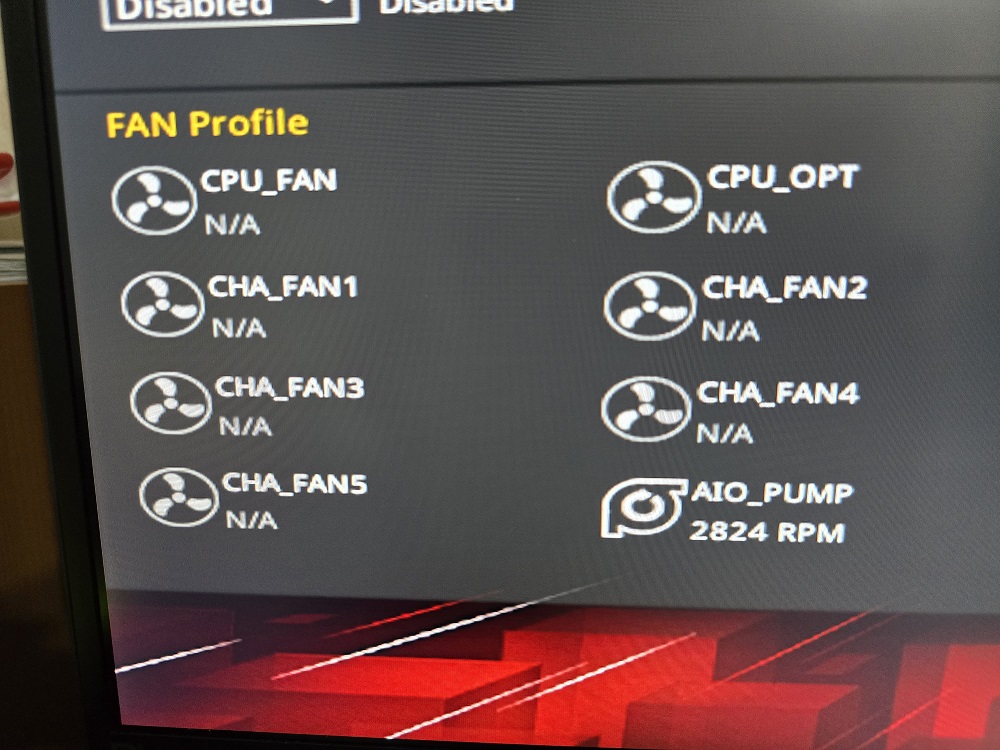

npa4ka так я 9 июня купил артик, поставил, подключил согласно инструкции и все было класс. биос определял вертушки и помпу (врм не подключал). помпу на макс выставил, вертушки ограничили на 1200 об. Седня полез менять термуху на чипсетах, щас все собрал а оно мне выдает эту хрень.
было
dllhost_2025-07-04_19-15-46.png [ 12.55 КБ | Просмотров: 321 ]
стало
HWiNFO64_2025-07-04_19-16-33.png [ 2.64 КБ | Просмотров: 321 ]

MilligramSmile писал(а):
че ему надо ?
Он ругается, что у процессора не крутится вентилятор и это опасно. Точнее он не видит вентилятор, потому что ты его отключил.
Если ты вынимаешь штекер, то на вентили подаются 12вольт. Регулировка оборотами идёт от МП. Хотя бы 1 штекер обязательно должен быть подключен к МП и настроены обороты.
Тогда ищи, что не подключено или подключено неправильно. Может разъём отошёл на водоблоке напр.
было
стало
У тебя ничего не подключено на cpu_fan, поэтому и ругается. Включи туда любую вертушку и всё будет ок

RW а ты фото смотрел прежде чем писать ? и да, любая вертушка ту же ошибку выдает. От ошибки можно избавиться если в биосе выставить Ignore на cpu rpm. Но меня больше интересует как целый месяц оно работало без этого игнора.
7800X3D • Asus X670E-F Gaming • 2x16Gb 6200 MHz CL30 • RTX 4070 Ti GameRock Classic OC • 27" Asus PG279Q • Win 10 LTSC x64 21H2
