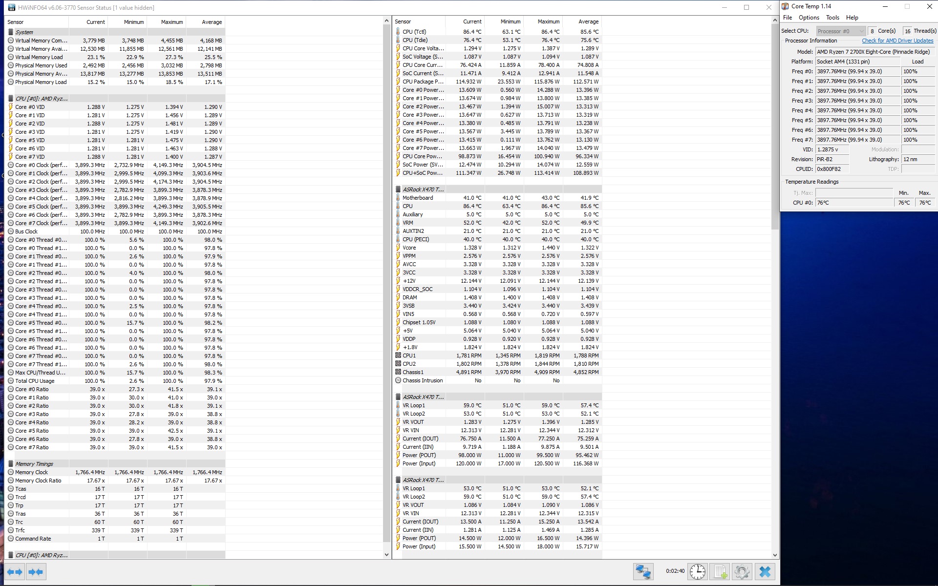

Регистрация: 03.02.2016
Фото: 7
WinteRanger а есть скрины hwinfo всех замеров с видимым потреблением? Вроде видел ваши картинки в другой теме, но без этой информации.
Ryzen 7 5800x3d CO -30, x570 Aorus Elite, DDR4 16GBx2 Ballistix 3600 cl16, ASUS RTX 5070ti TUF, Define R5, Custom Water loop
Регистрация: 22.12.2011
Конечно. Вот скрин
111.jpg [ 734.29 КБ | Просмотров: 685 ]
Запустил прайм95 после 3 часовой игры в Assasins Creed Odyssey. В игре температура выше 63 не поднимаеться. А прайм95 - вот результат - 76*С с первых же секунд теста.
