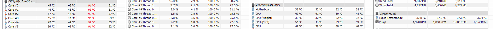

Вопрос по Liquid Temperature на H115i.
Это нормально, что при почти 100с на цп Liquid Temperature показывает 37с ? Может глюк мониторинга?
