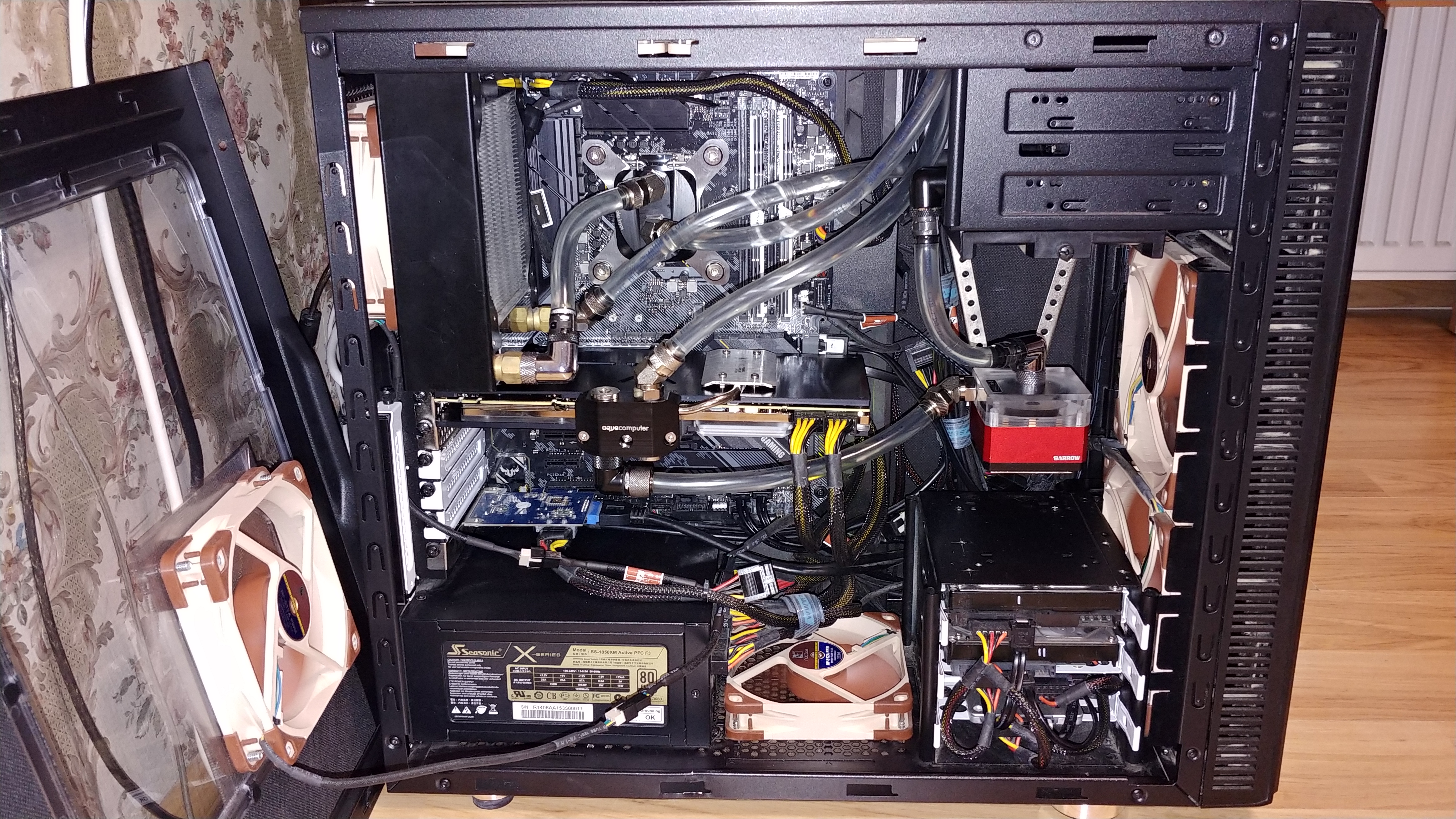

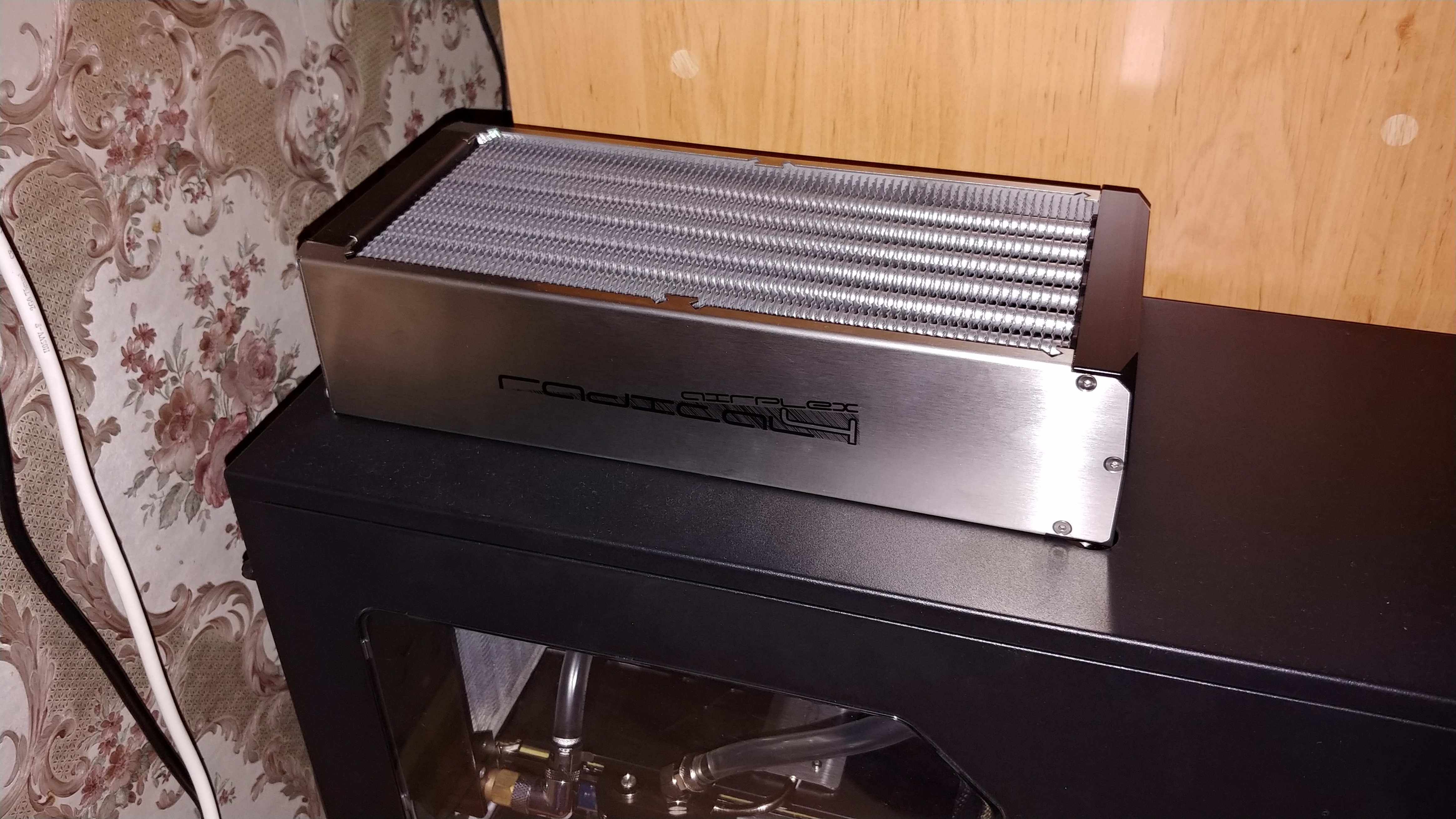

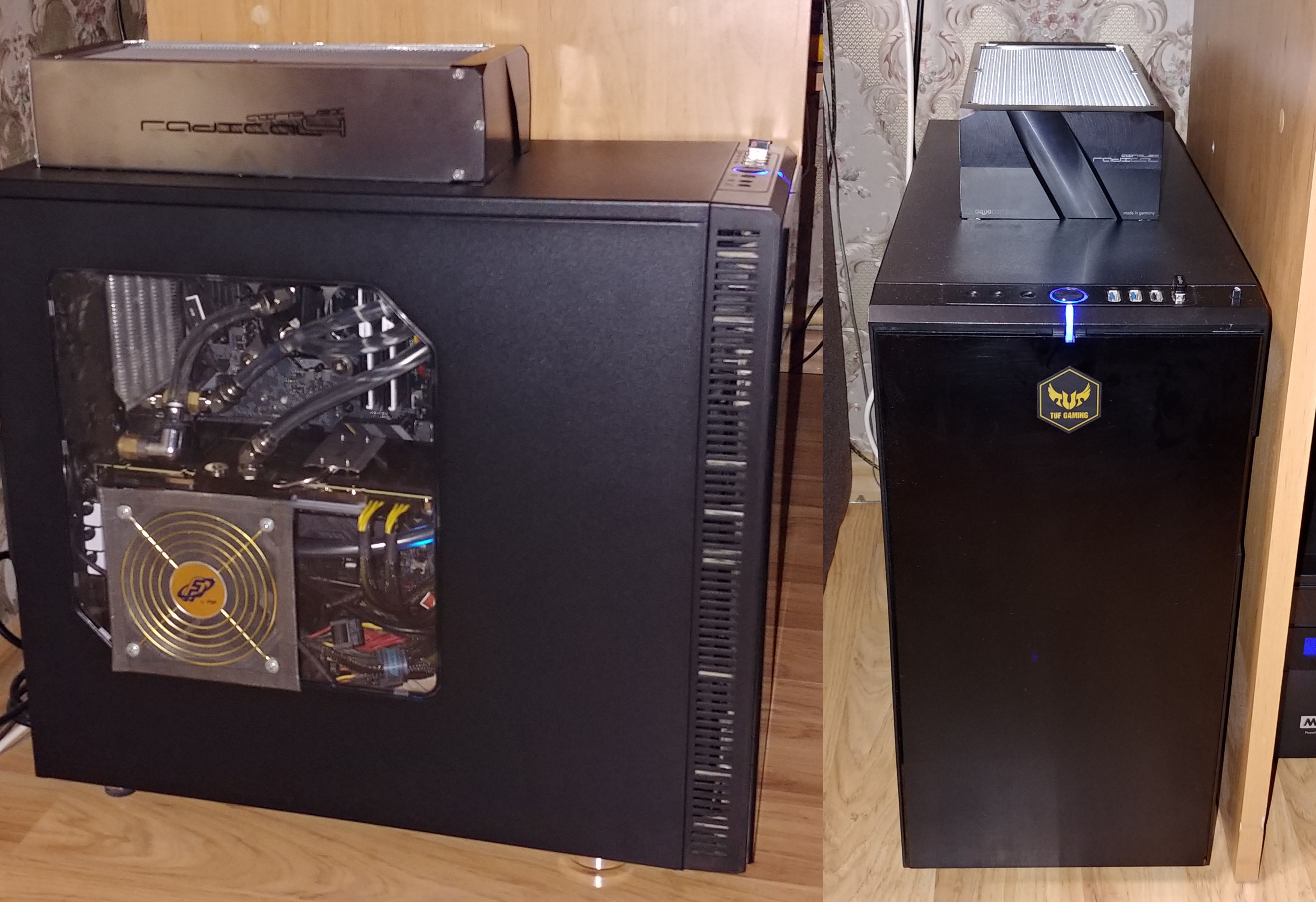

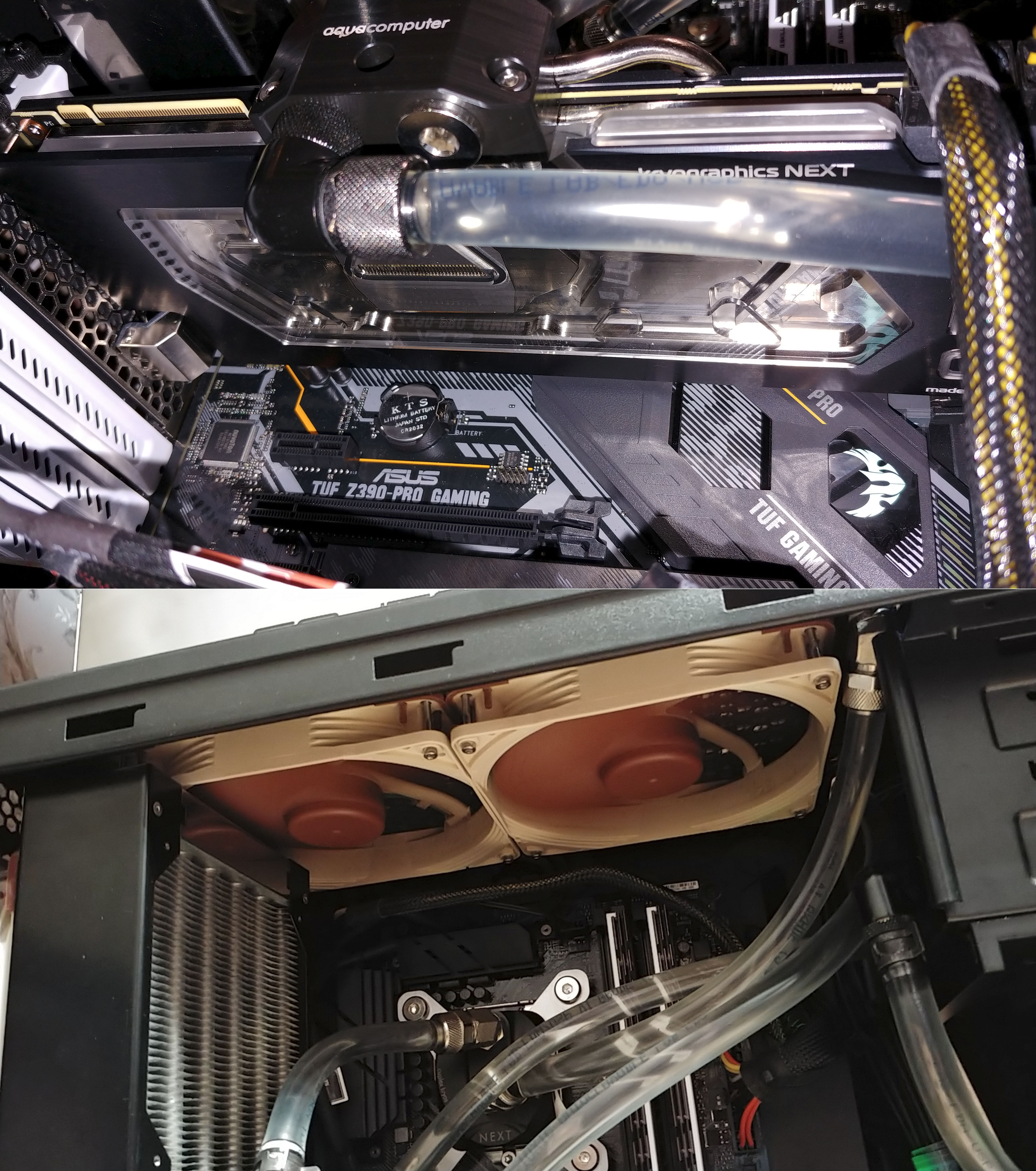

Продемонстрирую своего монстряку. Ахнете... :tooth:
20190619_195026.jpg [ 4.69 МБ | Просмотров: 587 ]
20190619_195055.jpg [ 5.34 МБ | Просмотров: 587 ]
20190619_194841.jpg [ 4.17 МБ | Просмотров: 587 ]
1.jpg [ 928.02 КБ | Просмотров: 587 ]
2.jpg [ 2.94 МБ | Просмотров: 587 ]
Схема прохождения потока воды: помпа - видеокарта - большой радиатор - процессор - малый радиатор - резервуар;
воздух:
- вдув - 2 по 140мм вентилятора спереди, 2 по 120мм снизу и сбоку;
- выдув (через радиаторы) - 2 по 140мм сверху и 1 120мм сзади.
Результаты по температурам можно посмотреть здесь.
Перечень компонентов в профиле.
ASUS TUF Z390-PRO Gaming; i9-9900K; G.Skill 32 GB (2x16GB) DDR4 3200 MHz Trident Z; Palit RTX 2080Ti GamingPRO OC; SeaSonic X-1050; ACER Nitro XV273K

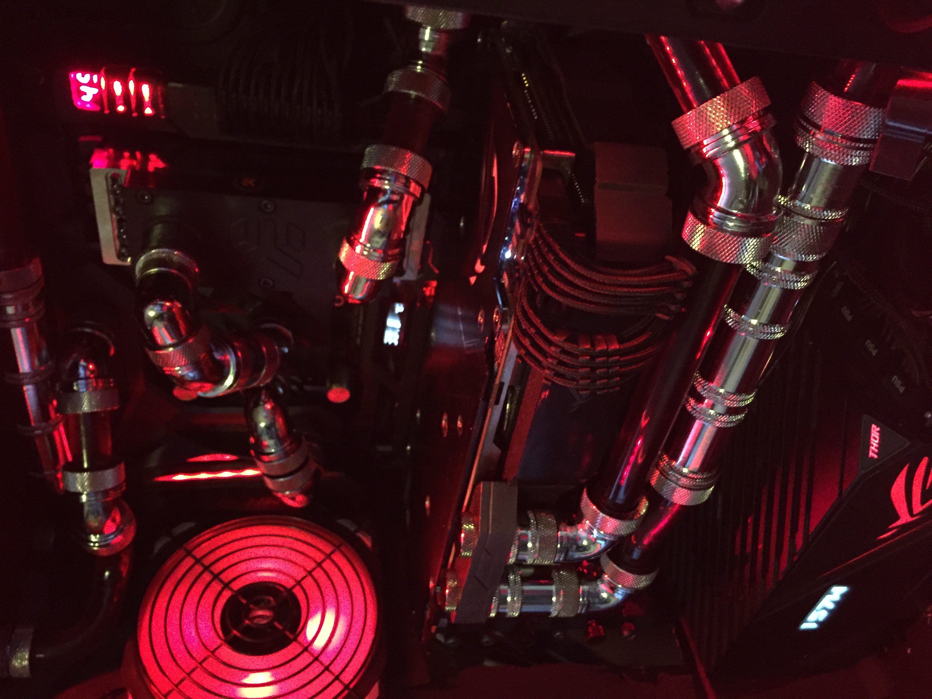

собрал какую то чепуху ..как обычно первый раз..еще и на одной помпе...жуть.
Ерунда какая-то. Соберите: видеокарта - малый радиатор - процессор - большой радиатор, сосисок в корпусе заметно убавится.

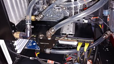

helm там не может быть адекватных температур с такой конфигурацией...я сегодня опять контур переделал))убрал лишние пару железок поток давили)на 50 литров в час давит поток одна змейка битсов на 360 градусов.заменил трубкой .
Добавлено спустя 2 минуты 23 секунды:
счас скрин кину зацените.
Добавлено спустя 39 секунд:
:D
Добавлено спустя 1 минуту 38 секунд:
убрал вход в верхний радиатор согнул трубку...там была змейка давила поток.убрал на контуре от видео тоже пару мест ...пришлось опять термофен расчихлять)

твыков по поповоду чего?а что там у меня не красиво то?и почему не шедевр?может ты мой билд еще с предыдущим сравнишь?У меня обьем работы калосальный.Скальп проца ...так называемый скальп оперативки с заменой штатных радиаторов.Модинг корпуса.Постоянные замены комплектующих на топ.Перепрограмированый аквакомпьютер.Полных сетинг singularity в плане топ рез рез крепеж помп и тд.И еще d5 next в коплекте.Сейчас заказал шумоподавляющий материал.Буду обкклеивать)
И не лень же ведь! Из пустого в порожнее переделывать...

не лень это мое хобби ,поднял поток на 50 литров .Плюс убрал некоторые паразитные шумы.И также переделал контур на видео так как там была ерунда на выходе из радиатора..Пришлось заказывать переходник сегодня получил...заодно и все переделал.

kayrosbs писал(а):
на одной помпе
2 (и более) помпы имеет смысл устанавливать там, где есть 2 (и более) независимых контура; а для двух и более контуров нужен "чемодан" поболее. Характеристик помпы, которую я использую, достаточно для прокачки данного контура, с избытком.
Видеокарта выделяет гораздо больше тепла (особенно под нагрузкой), чем ЦП - соответственно, логичнее, чтобы после неё и охлаждение было более эффективным (тем более, что и ЦП тоже не против охладиться - а он следующий в контуре). "Сосиски" в корпусе мне не мешают и не напрягают.
atlonn писал(а):
человек в начале пути... Надеюсь.
Напрасно надеетесь. Просто мне знакомо чувство меры; кроме того, мой внутренний перфекционист не воспринимает комп как предмет искусства, поклонения или какой-то выставочный образец - для меня важна обоснованная и достаточная эффективность СВО, при практичной аккуратности исполнения.
